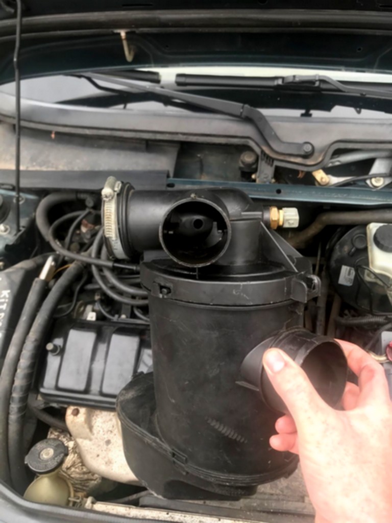

Bonjour, j’aurai aimé savoir une chose, est ce la bonne boîte à air pour mon moteur?

Mince je ne peux pas mettre une photo?

MessagePosté: Vendredi 18 Octobre 2019 17:10
Messages: 246
Localisation: Toulouse

ça correspond à la bonne boite à air pour un 1.6 90ch.

Citation:
non, :nana:
celle juste au dessus en photo est une boite a air de 306 tu5jp 1.6L 90ch,
celle en photo,le fond est pas pareil que les 106 car c'est d'origine de 306.
Le reste sinon oui est idem (le dessus)

Ok, mais je peux récupérer le fond de n’importe quelle boîte où il faut obligatoirement une de 90ch?
