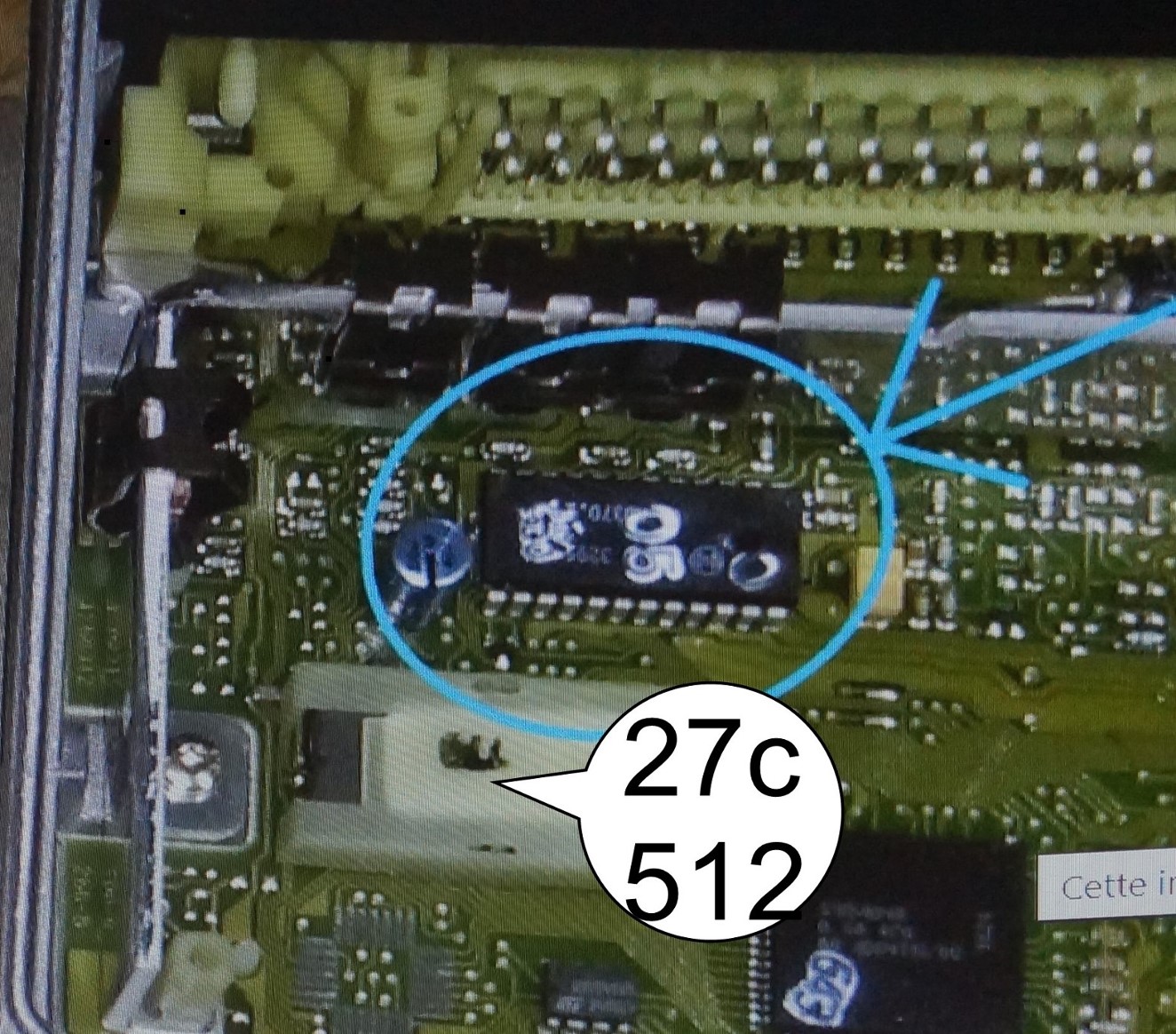

Ton EPROM est bien sur la CM ? il bouge pas ? regarde dedans ;)
(ici en photo le calculo de mon ancien 1.4 XTSignature de début 96)

Cherchez l'erreur.
 Sujet du message: Re: [levince91]106 XTSignature 1.4L
MessagePosté: Mardi 30 Mai 2023 22:08
Messages: 5118
Oupppsssss :mrgreen:
Décalage de tir :cache:

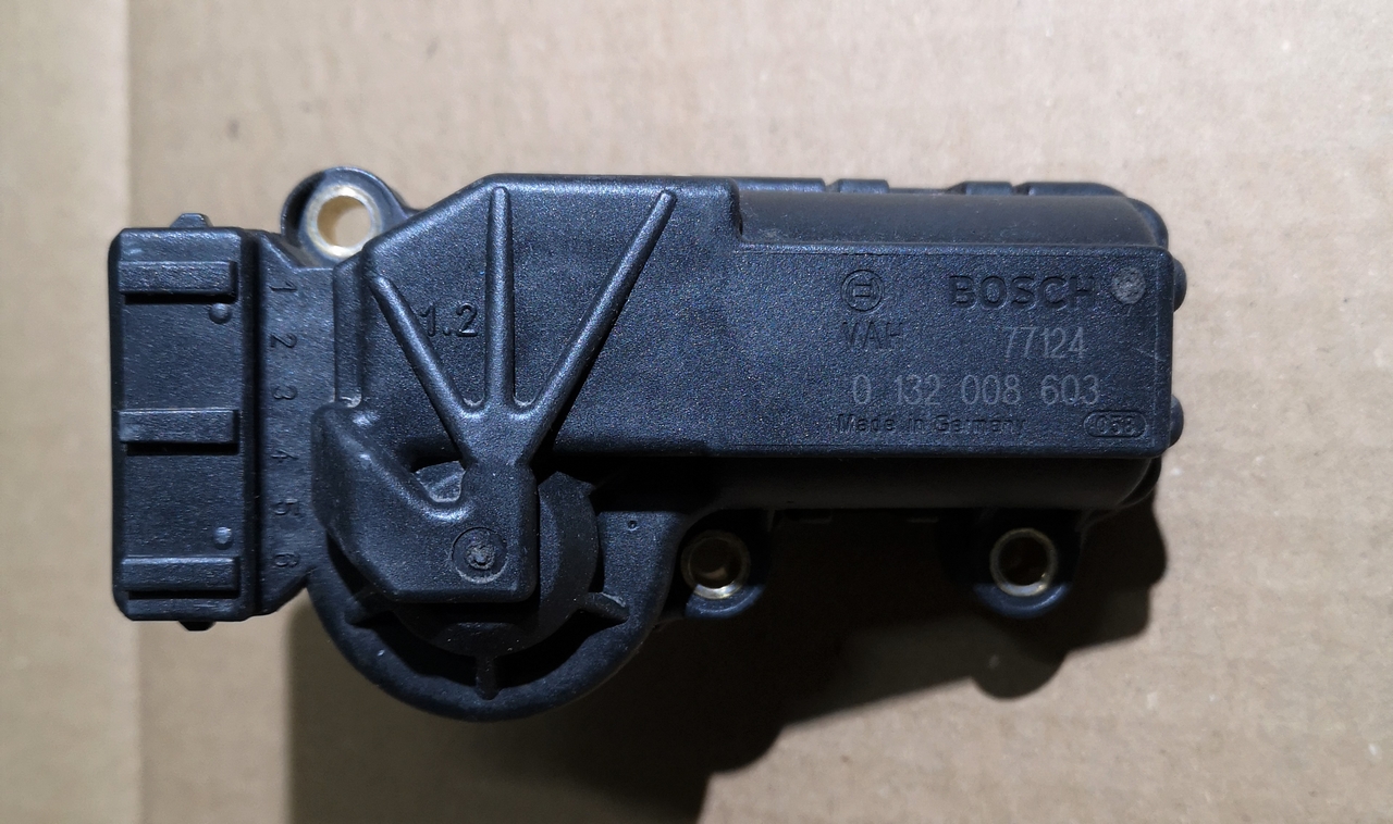

Bonsoir pf47, pour le pas à pas sur ta photo il termine par 603, c'est curieux je pensais que c'était 600.
Le garage Peugeot m'avait donné comme référence du monopoint complet 1920k7 soit autrement dit comme indiqué sur ce site : le 0438201507
https://www.tav-autoverwertung.de/shop/ ... en-Peugeot.
Le pas à pas figure dans la liste en finissant par 600.
Ya 4/5 modeles en Bosch ;)
