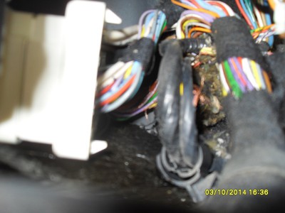

oui , mais voila cette apres midi , petite decouverte :bcry:
SDC13248.JPG [ 129.3 Kio | Vu 4272 fois ]
SDC13249.JPG [ 170.59 Kio | Vu 4272 fois ]
moi qui pensait etre le seul a m interesser a cette s06 c est depuis 3 derniere annee , une squateuse , :nana: :nana:

y a quoi, je vois pas bien sur la photo :bbah:

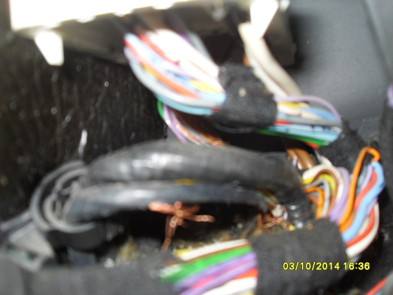

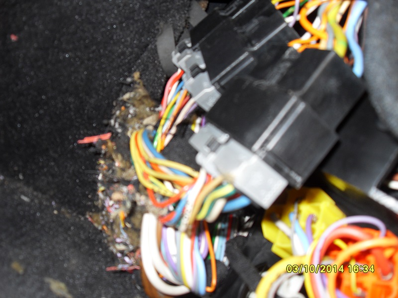

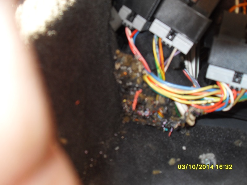

et puis bien evidament , elle n as surement pas du se priver
SDC13250.JPG [ 136 Kio | Vu 4270 fois ]
SDC13251.JPG [ 134.8 Kio | Vu 4270 fois ]
on voit pas tres bien sur les photos , mais comme bien entendu elle c est attaquer au faisceau electrique :bleu:
la barbe ( pour rester polis )
va faloir tout reprendre :bleu: , de plus en demontant la sax ( donneuse d organe pour la parti moteur ) , le faisceau moteur/phare a pas trop bien digerer la comfrotation avec le mur y a une grosse parti ( au niveau de la broche ronde ) qui se sont fait pincer et couper par la tole froisser :bleu:
donc bilan je vais avoir quelque heure d electriciter a faire :bcry: et une bonne boite de doliprane pour les mots de tete :bcry:

un nid de souris :bleu: :bleu: :bleu: :bleu:
 Sujet du message: Re: (l-p-s ) Rolland Garros en reconstruction
MessagePosté: Vendredi 03 Octobre 2014 16:37
ok la loose
elle a bouffé le faisceau?

j ai pas encore sorti le TAB pour voir l etendu complete des degats , mais deja en sortant la boite a fusible , je peut que constater que certain fils sont denuder , je ne pense pas qu elle les a simplement épluché , il doit y en avoir de couper c est casi obliger

aie ça c'est moche
bon courage :kakashi:

Pas cool çà. Mais ce n'est pas plutot une fouine qui te mange ton faisceau. Je sais qu'il y a une odeur qui les attire.
Va falloir acheter un matou.
Pourtant il y a un lion dur le capot et ça ne l'a pas effrayer. lol

je ne pense c est trop petit pour une fouine
et puis j aurais du m en douter stocker 3 ans dans un garage d une maison non habiter

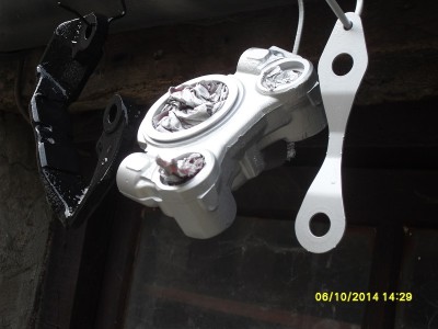

aujourd huit , j ai repris la refection des etrier " bendix "
:rouge: :bleu: p..ain de boulon a 5 face , donc pour le momment le 1° etrier a passer au burrin , je verrais apres pour lui remettre un boulon normale ( 6 face ou torx )
si , certain on une astuce , ou connaisse si y a un outil specifique , je suis preneur
MessagePosté: Lundi 06 Octobre 2014 11:59
évite le torx ça vieillit mal.
Autant tous passer en boulon, plus simple à la pose et pour le serrage au couple :D

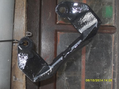

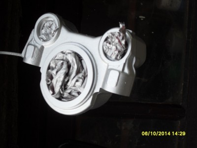

petit avant gout du 1° etrier
sauf que je vient de me rappellé un truc , sa chauffe un peut ici :bvoyons:
meme si la s06 seras conduite a 90% par mme qui n as absolument l ame pilote
Commentaire: pour le gris alu pas de soucis ( c est de la peinture prevu a l origine pour BBQ )

Commentaire: mais le noir par contre c est de la simple peinture anti rouille
SDC13254.JPG [ 203.82 Kio | Vu 4193 fois ]
SDC13257.JPG [ 142.44 Kio | Vu 4193 fois ]

Ouai galère ces écrous 5 face! On eu le même problème, on voulait remplacer la partie qui tient par ces écrous mais du coup impossible :bourrer:
+1 pour le boulon, le torx ça foire trop facilement!
Par contre tu as regarder si le filetage est standard et si 'est pas une cote à la C** vu que les boulons sont différents il pourrait en être du même du filetage :bvoyons:
