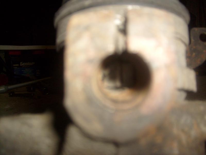

voici des photos, c'est le logement de la rotule du triangle qui c'est ovalisé on ne vois pas très bien mais c'est bel et bien sa, c'est un gars de peugeot qui me la comfirmer.

Et tu avais encore le boulon/ecrou sur le moyeu ??
Parce que ovalisé.. ça l'est un peu d'origine pour se resserrer avec la vis et bloquer la rotule.. :buzz:
Le doute m'habite. ;)

oui le boulon ecrou étais encore sur le moyeu et bien serrer

Truc con aussi ...as tu la bonne rotule ? il existe 2 model, une en 14 et l'autre en 16 de diamètre si t'as une de 14 de diamètre prévu pour un trou en 14 :cagoule:

non c'est le bon model aussi, c'est vrai que c'est un truc con mais tout est bien comforme

L'ovalisation moi je n'y crois pas du tout! Surtout aux vues de tes photos...
Dans mon cas l'accident a eu lieu car le mécano avait explosé le flietage du boulon avec sa péteuse et en a mis un autre de plus petit diamètre en se disant ça tiendra bien... et bien non ça n'a pas tenu!
Si tu as mis le boulon et écrou d'origine et que tout était serré correctement ta jambe de force n'aurait jamais été faire la bise à l'aile...ça c'est garanti!
Que la rotule se soit arraché j'aurais pu y croire mais le pivot qu'y s'ovalise avec en prime des photos qui montrent un pivot porte fusée tout à fait normal, ça fait douter.
Reconnais ton erreur on avancera plus vite et ce sera bénéfique pour tout le monde, on est sur les forums pour avancer en admettant s'il le faut nos erreurs, dans le cas inverse on perd du temps et de la crédibilité!

oui mais je ne trouve pas d'erreu! j'ai remi l'écrou d'origine et en le demontant après mon accident le filetage n'était pas abimé! j'aimerais reconnaitre que j'ai tord le probleme c'est que apart cette chose je ne vois pas le probleme... :(

Tu as fait quelle distance après avoir monté tes ressorts ??
 Sujet du message: Re: AIE AIE AIE
MessagePosté: Mardi 16 Février 2010 20:17
environ une 30aine
MessagePosté: Mardi 16 Février 2010 20:22
Messages: 2006
Localisation: 18000 Bourges
Elle se comportait normalement dans les virages? Pour moi je pense que ta rotule de suspension (triangle) n'était pas enfoncé de tout son long dans le pivot porte fusée...et que ton écrou ne retenait en fait rien du tout.
Je ne vois que ça, car si l'axe traversait bien l'encoche de la rotule de suspension et que l'écrou était serré correctement cet accident n'aurait pas pu avoir lieu!
