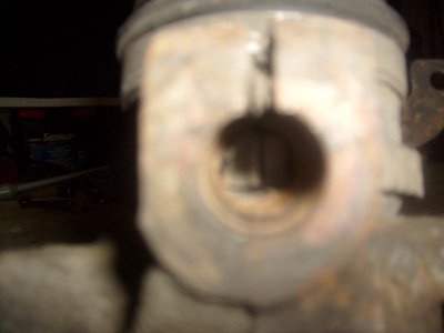

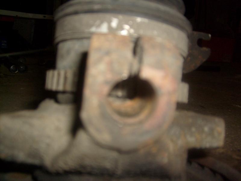

voici des photos, c'est le logement de la rotule du triangle qui c'est ovalisé on ne vois pas très bien mais c'est bel et bien sa, c'est un gars de peugeot qui me la comfirmer.

Et tu avais encore le boulon/ecrou sur le moyeu ??
Parce que ovalisé.. ça l'est un peu d'origine pour se resserrer avec la vis et bloquer la rotule.. :buzz:
Le doute m'habite. ;)

oui le boulon ecrou étais encore sur le moyeu et bien serrer

L'ovalisation moi je n'y crois pas du tout! Surtout aux vues de tes photos...
Dans mon cas l'accident a eu lieu car le mécano avait explosé le flietage du boulon avec sa péteuse et en a mis un autre de plus petit diamètre en se disant ça tiendra bien... et bien non ça n'a pas tenu!
Si tu as mis le boulon et écrou d'origine et que tout était serré correctement ta jambe de force n'aurait jamais été faire la bise à l'aile...ça c'est garanti!
Que la rotule se soit arraché j'aurais pu y croire mais le pivot qu'y s'ovalise avec en prime des photos qui montrent un pivot porte fusée tout à fait normal, ça fait douter.
Reconnais ton erreur on avancera plus vite et ce sera bénéfique pour tout le monde, on est sur les forums pour avancer en admettant s'il le faut nos erreurs, dans le cas inverse on perd du temps et de la crédibilité!

Elle se comportait normalement dans les virages? Pour moi je pense que ta rotule de suspension (triangle) n'était pas enfoncé de tout son long dans le pivot porte fusée...et que ton écrou ne retenait en fait rien du tout.
Je ne vois que ça, car si l'axe traversait bien l'encoche de la rotule de suspension et que l'écrou était serré correctement cet accident n'aurait pas pu avoir lieu!
