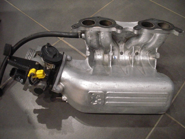

MessagePosté: Dimanche 06 Juillet 2025 20:42
Messages: 36
voici ma dernière acquisition
CIMG9589.JPG [ 146.6 Kio | Vu 8 fois ]
