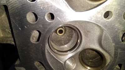

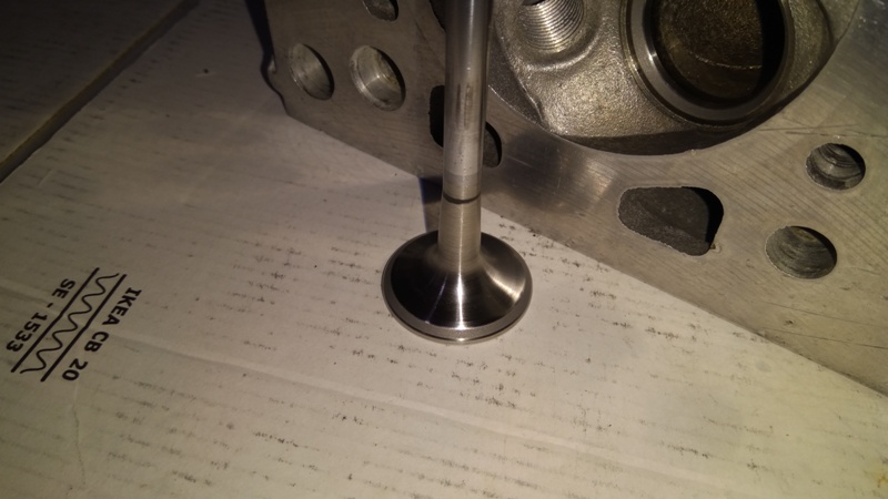

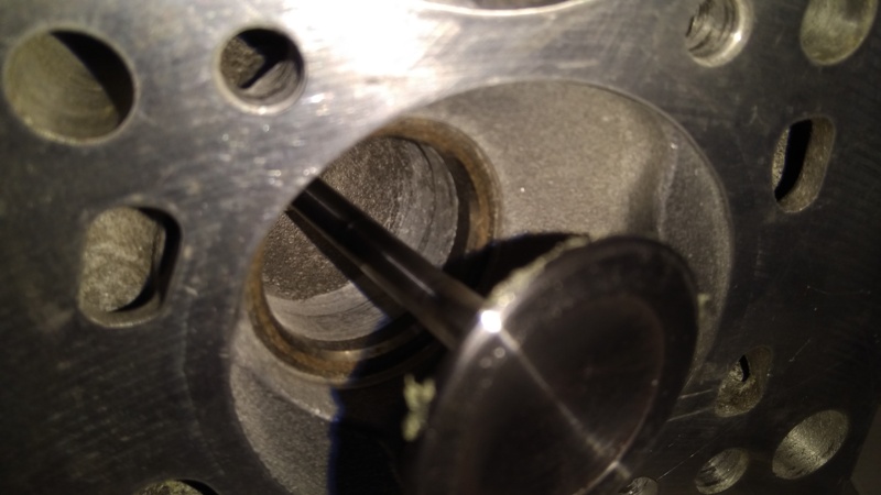

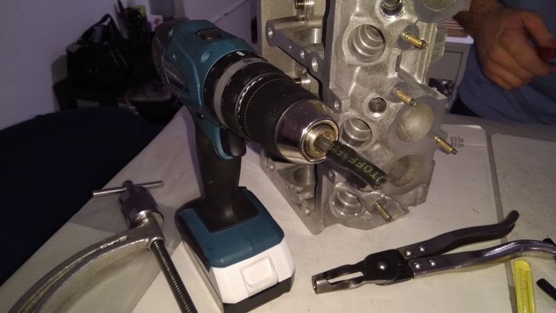

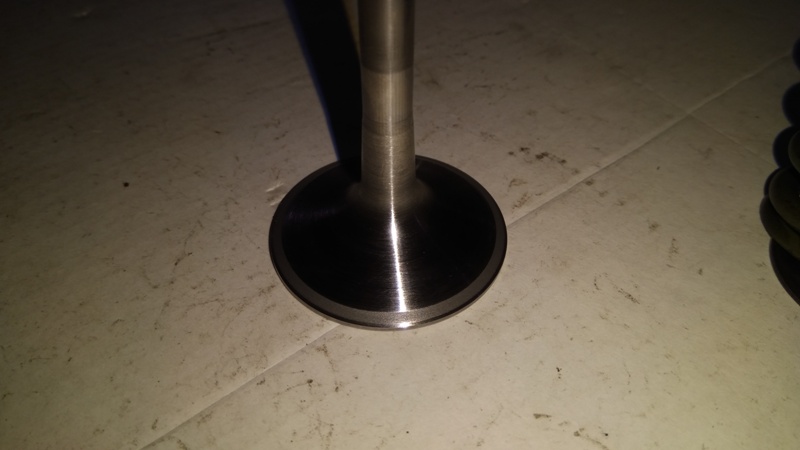

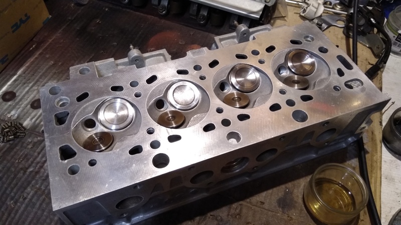

Néanmoins les soupapes ont été rodées (à la visseuse électrique, ça va plus vite) :cagoule:

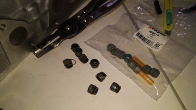

Les joints de queue de soupapes ont été remplacés, ils étaient tout secs

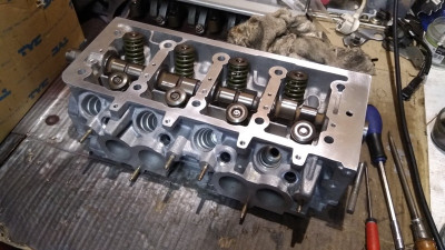

La culasse est donc terminée, c'est déjà ça

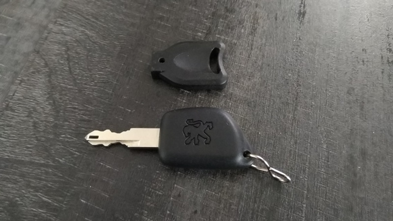

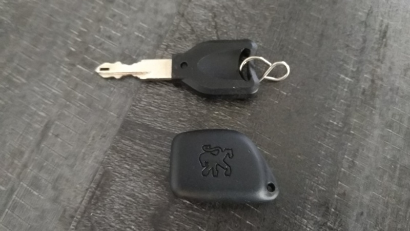

C'est un détail mais j'ai pu bricoler le double de clé acheté chez Peugeot cet été pour que ça ressemble réellement à une clé d'origine Peugeot et pas une horreur de cordonnier/clé minute :bleu:

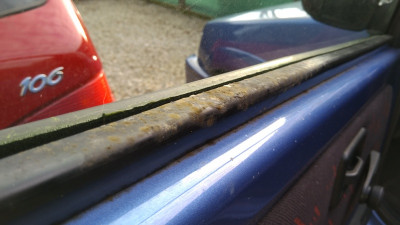

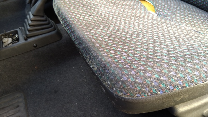

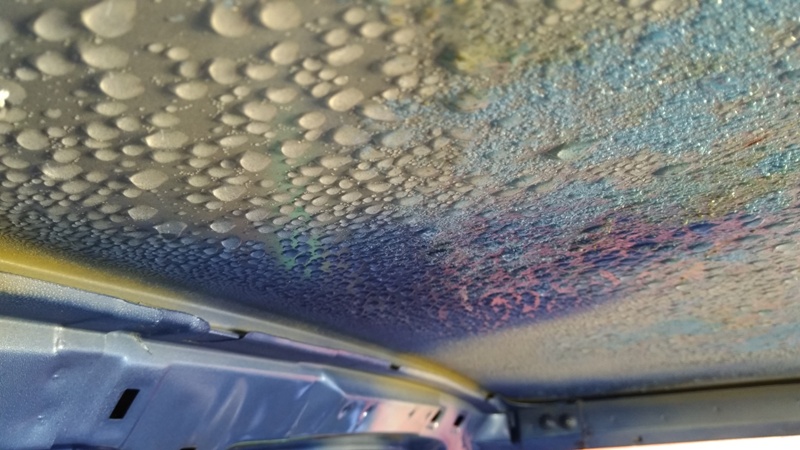

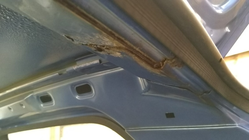

Ce qui me désole c'est que pendant que je monte un moteur nickel, la caisse devient une vraie champignonnière ! J'ai toujours une entrée d'eau au dessus du hayon alors qu'au dessus tout va bien, que j'ai rajouté des joints au niveau des charnières du hayon et changé son joint :bvoyons:
Du coup je ne peux toujours pas recoller un nouveau ciel de toit sinon il va pourrir à cet endroit comme le précédent, mais le souci est que sans ciel de toit, il y a une condensation de dingue qui se forme sous le pavillon et il pleut littéralement dans l’habitacle dans lequel tout moisi, même les caoutchoucs et les plastiques :peur: Heureusement que je n'ai encore rien changé là-dedans à part le tableau de bord...
J'ai mis une bâche par dessus et laissé les fenêtres ouvertes, ça a l'air d'être mieux et de faire l'affaire en attendant que je trouve l'origine de cette fuite et un ciel de phase 1 propre.

Super cool les autocs tu trouves ca ou stp?
Pour ta fuite, regardes les mastics sous les baguettes de toit, ca craque generalement.

C'est nickel sous les baguettes de toit, pas la moindre fissure, le problème est localisé dans la gouttière entre la pavillon et le hayon, faut que je m'y penche.

pour la fuite j'avais pareil sur la 106 contact ! l'eau s'infiltrait entre les toles vers le joint de coffre !
J'y ai colmaté en mode sagouin avec du mastic PU de carrosserie :bourrer:

il y a l'antenne aussi, sa fuit grave par la et sa va entre le ciel de toit et le toit.
il faut mettre de la graisse epaisse ou du joint , ou changer les joint d'origine thorique s'il
y en a je sais plus :bvoyons:
apres ba ya les joints de custode la mega maladie .....
et le joint de coffre, sur la 306 ya une sorte de graisse blanche epaisse d'origine dans la partie interne des joint !!!
et pour finir les connexions de coffre, l'eau rentre par la, par contre la s'il faut changer les gaines
en caoutchouc bon courage les fils a passer ainsi que l'eau :bourrer:

Sinon pendant ce temps-là, ça continue d'être la cata dans la caisse malgré la bâche
Le problème est que le soleil étant plus bas l'hiver, la voiture n'est jamais au soleil derrière la palissade; je l'ai déplacée temporairement car du coup on la voit de la route maintenant, c'est pas top car ça rode beaucoup dans le coin... :oufwid:

Mets un bouffeur d'humidite dans ta caisse
 Sujet du message: Re: [QuickS16] 106 "RallyXSi"
MessagePosté: Lundi 04 Février 2019 14:26
Messages: 5118
bonne idée, je vais faire sa dans la xsi,
j'ai les joints de custode qui fuit encore :? , ou je vais les
graisser avec de la graisse epaisse :?
