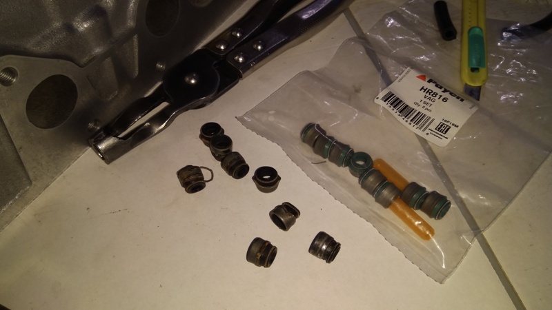

Les joints de queue de soupapes ont été remplacés, ils étaient tout secs

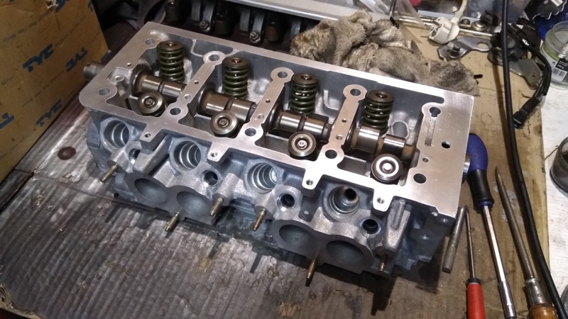

La culasse est donc terminée, c'est déjà ça
