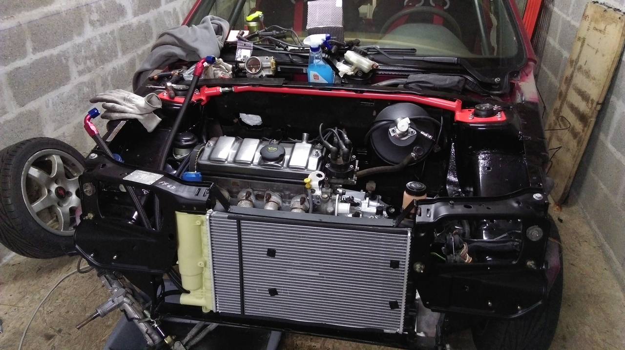

Le radiateur alu soit disant 30mm d'épaisseur pour 106 BVA mais qui sans surprise au vu de toutes les étiquettes de retour sur le carton est fait une merguez de 20mm et qui va donc faire un énième retour chez Oscaro :bbah:
Et enfin une boite à air de 206 TU, ce qui s'adapte le mieux sans trop de découpes sur une 106 phase 1

Le radia tu peut le garder j'ai le même sur la xs,avec 2 trou de 2mm dans le calorstat,
je suis rarement au milieu,
Sinon le valeo 2e prix est bien (dans les 75€ sur oscaro)
Le tube direct ont dirai celui d'une 1.5D tud5

Oula non je ne garde pas cette daube de 20mm, j'ai déjà un 23mm neuf de secours ça me suffit. Jamais eu de souci avec les 23 sur phase 2 mais sur phase 1 c'est tellement mal ventilé qu'il faut vraiment du 30mm et un gros SPAL, pas envie de devoir sortir au bout de 10mn de circuit comme avec mes ex XSi rouges.
J'ai trouvé ça qui normalement devrait être ok : https://www.piecesauto24.com/valeo/1096459

J'ai le même radiateur sur la mienne ! c'est vrai que quand j'ai vu l'épaisseur j'ai eu un doute, je me suis fait piéger par oscaro mais je l'ai quand même monté...
tu nous dira si finalement tu arrives à en trouver un de 30mm ;)

Le NRF en cuivre est tjr "dispo" sur oscaro mais pour qu'il apparaisse il faut taper sa référence.
Dispo réellement ? pas sur il faut les appeler avant par précaution.
Sinon le valeo en 2e prix est plutôt bien
le valeo c'est celui la :
IMAG1154.jpg [ 795.99 Kio | Vu 2293 fois ]
