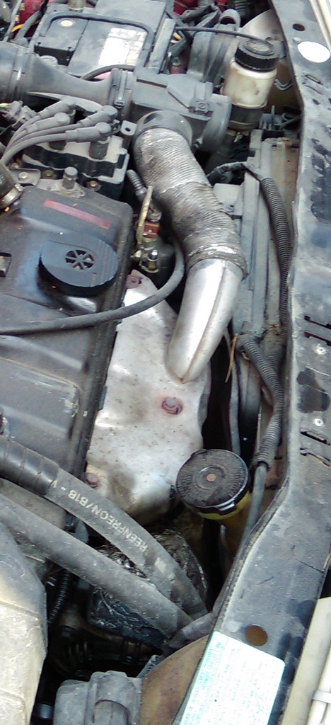

Moi j'ai mis celui de 1.5d, il a beaucoup plus de watt que le petit d'origine pour le petit radiateur (longueur),
En casse j'ai déjà vue des gros ventilo mis devant (saxo) , sinon pour phase 1 106,
le plus puissant reste celui ci en photo :
Pour les 106 phase1 climatisé (je ne sais pas combien de watts il fait)
A vérifier il fait "peut-être" 220watt au lieu de 180watt pour le classique et le petit je ne sais pas :bvoyons:
IMAG0179.jpg [ 447.92 Kio | Vu 5288 fois ]
