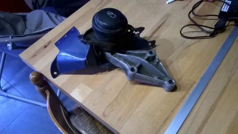

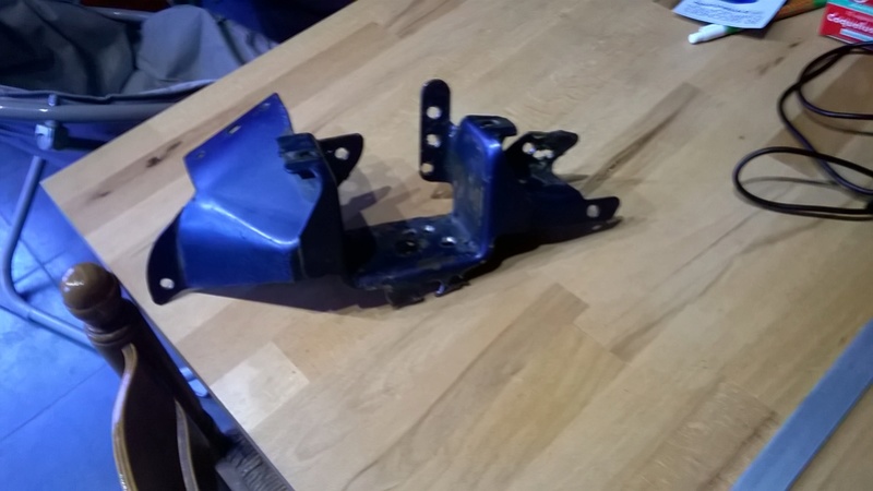

Dimanche dernier, j'ai fait souder le support moteur de S16 :
c'était pas encore sec, mais maintenant ya plus de différence entre le bleu d'origine et ce que j'ai repeint.
Par contre souder à l'arc c'est pas l'idéal (1 ou 2 trous dans la tôle légère), mais on a fait avec les moyens du bord... et il est pas prêt de se barrer le support !!

 Sujet du message: Re: Kroswell's Daily : Moteur déposé !!!
MessagePosté: Mercredi 01 Février 2017 15:50
parfait ça, en effet les soudures ont pas l'air belle mais si ça tiens c'est le principale :bien:
