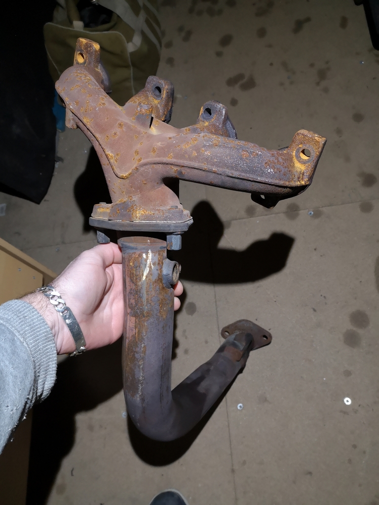

le collecteur était celui en photo en dessous, l'origine.
(à vérif pour le grA, il y avait peut être déjà un collecteur, j'ai un doute au moment ou j’écris)

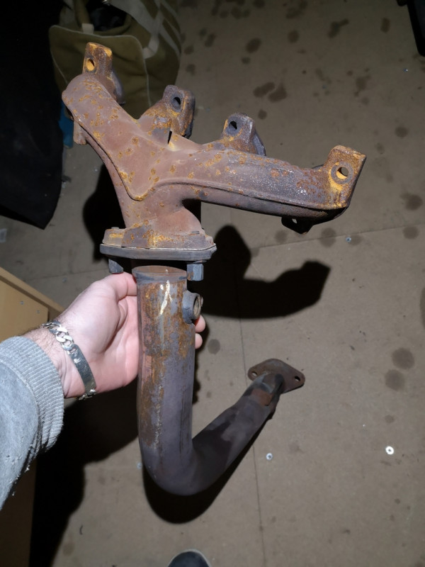

IMG_20221209_062326.jpg [ 487.29 Kio | Vu 10553 fois ]

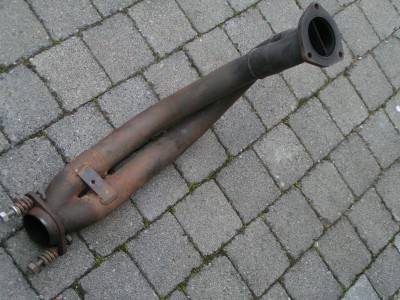

Le collecteur fonte est un véritable 4/2 avec séparation, le 1 est la descente, pour plus de perf en 27mm de
conduite de culasse, il faut prolonger le 2/1 plus loin en jonction, tout en laissant l'échap fermer à la fin.
= Le bitube de AX/ 106 rallye grA.
= Pas d'alignement de conduit culasse a faire pour etre en 35/35mm on reste en 27/27mm.
210.jpg [ 45.69 Kio | Vu 10553 fois ]
