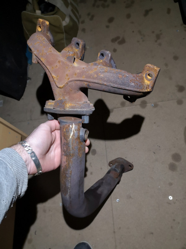

Pour du 75ch, il était pas du tout nécessaire de mettre un collecteur 4/2/1 inox
et une ligne complète libre avec le gaz d'échapp qui sort à gogo (ça c'est la légende pour marcher),
La ligne inox par rapport à celle d'origine, il y a rien à gagner en perf pure sur route sur le bloc routier 1.4 75ch.
Le collecteur fonte et la descente acier de L2/ L3 ne bride pas jusqu’à du 110/120ch voir +.
Exemple:
La AX en grN/ grA avait un bitube de descente, et 130ch (sauf erreur de ma part pour la sauce)
Peut-être aussi les rallye grN/ grA 1.3L 130ch
Certe les deux étaient en ligne libre aussi quand on retrouve les fiches catalogue
d'époque, .... mais,
le collecteur était celui en photo en dessous, l'origine.
(à vérif pour le grA, il y avait peut être déjà un collecteur, j'ai un doute au moment ou j’écris)
Enfaite sur une 1.4L 75ch, quand tu met une ligne libre, tu gagne peut-être 5/6ch en pic de courbe
sur banc,ok, mais en réalité sur route, en chronométrage, entre X et X distance en départ DA, tu gagne rien.
Car le matériel d'origine ne bride pas sur se bloc routier, il est même flexible en perf, tu peut en tiré des chose,
vue que c'est celui de la XSI 1.6L 105ch par exemple ;)
En simple, En libérant la ligne sur se bloc, ce que cela permet de gagner en puissance KW au GMP
sur un banc vilo ou vilo labo tu le perd en bas et mis régime.
Mais tu le perd aussi dans la cyclique de fonctionnement de 0trs-min jusqu'au rupteur.
C'est une histoire de force engendré/ appliquer sur le vilebrequin quand on
commence à regarder de plus prêt le fonctionnement d'un GMP en BTS/ I & C / R & D.
Passer de 75ch à 80ch en pic de régime avec un ligne sur ce GMP, ne te permettra pas plus de
tractionner cette
voiture de +/- 950kg ainsi que mieux déplacer son poids/ le mettre en vitesse.
D'autant que l'on est ici en atmosphérique, non en systeme à suralimentation.
Il faut de ch/kw efficace et bien placer.
C'est surtout les NM qu'il faut regarder, la force donc, c'est elle qui est motrice.
Leurs placement/ étendu/ rapiditer de prise de valeur = le rendement moteur.
Âpres pour faire un peut plus de bruit et faire un bruit sport, ok, là je comprend sans problème.
IMG_20221209_062326.jpg [ 487.29 Kio | Vu 10554 fois ]

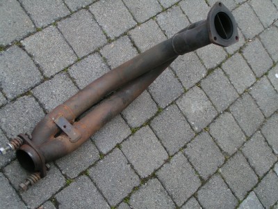

Le collecteur fonte est un véritable 4/2 avec séparation, le 1 est la descente, pour plus de perf en 27mm de
conduite de culasse, il faut prolonger le 2/1 plus loin en jonction, tout en laissant l'échap fermer à la fin.
= Le bitube de AX/ 106 rallye grA.
= Pas d'alignement de conduit culasse a faire pour etre en 35/35mm on reste en 27/27mm.

De plus le bitude de descente est quasi introuvable, il faut regarder sur Mikado Racing.
