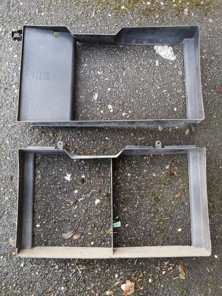

La plaque thermique du vase du radia (petit radia) ici en photo, il faut aussi le guide
plastique devant
le radia (comme sur 106 phase 2.1, entre le radia et le PC, pour bien refroidir le radia), :
7c231c64de0133e96d716946947361947336fa03.jpg [ 79.06 Kio | Vu 3823 fois ]
IMG_20230319_125622.jpg [ 1 Mio | Vu 3822 fois ]

Ok merci je ne savais même pas que ces pièces existaient, je vais passer sur un inox avec une bande thermique déjà puis trouver ou fabriquer une tole pare chaleur ça devrait etre bon alors merci !

voila donc pourquoi il cramer ton radiateur souvent c'est enlevé à tord
