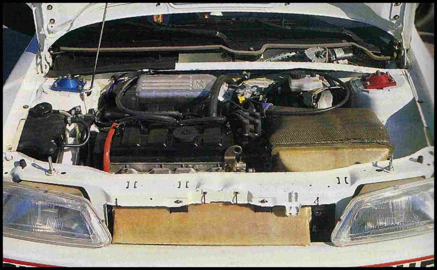

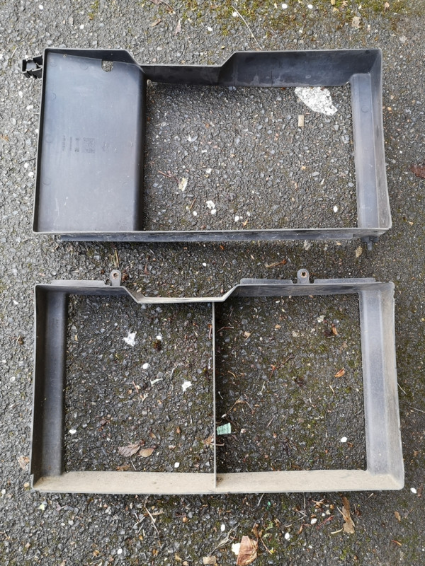

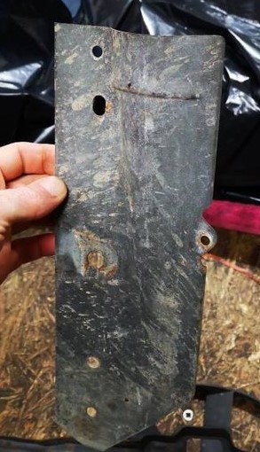

La plaque thermique du vase du radia (petit radia) ici en photo, il faut aussi le guide
plastique devant
le radia (comme sur 106 phase 2.1, entre le radia et le PC, pour bien refroidir le radia), :

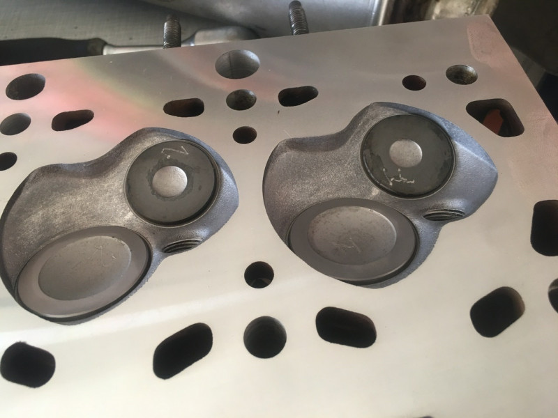

Voilà la culasse rectifiée :
Voici mon calcul pour le rv, dites moi si je me trompe quelque part :
26ml sur la culasse, 2.5ml sur le piston (autour du bossage) quand il est au pmh, 5,8ml de
jdc - 3.97ml pour le bossage du piston (non mesuré mais trouvé sur le forum)
Donc 26+2.5+5.8-3.97=30,33+340=370,33/30.33=12,21 de rv

Tu as retirer combien à ta culasse ? 0.5mm ? 1mm ?
- 26ml en chambre culasse ok
- 5.8ml de JDC ok, quel épaisseur de JDC ? (référence JDC)
- Le bossage du piston de XSI 1.4L est positif quand tu met le piston au PMH ou négatif en dépassement ?
Normalement il dépasse un peu de souvenir, se qui complexifie la chose.
Pour la marge de sécurité, plus simple et fiable que la patafix 3M:
Tu met ton piston 1 au PMH à la pige VM, ton jdc en place et ta culasse en place rampe culbu
démonter et ressorts/ coupelles démonter, sur ton cylindre 1, tu mesure de combien
peut s'enfonçé ta soupape Admi et échap.
Distance de mesure donc entre la position fermé et la position sa touche le piston.
Tu sera la
marge que tu as, à la main et le pied à coulisse, simple.
A cela tu retire se qui est indiqué sur la fiche de l'aac.
Tu sera alors la marge qu'il te reste.
Il faut 1.5mm de sécurité et jamais moins de 1mm, si le ressort fait une petite crise.
S'il reste pas assez, il faut faire des empreintes piston.
Tu avait pas déjà surfacé ta culasse ?
Pour ton AAC Catcams, oui souvent entre la fiche et la réaliter ça match pas,
il y a toujours moins en SOHC.
Pour ton utilisation en grN, je te conseille de lui mettre de l'avance au calage, attention
compression à la hausse derrière, car RFA à la hause.
MessagePosté: Vendredi 21 Juillet 2023 16:30
Messages: 204
Salut j'ai retiré 0.9mm sur la culasse, elle fait exactement 110.3mm.
Le jdc est le corteco en 1.2mm ref:414365P.
Alors pour le bossage, il dépasse très légèrement quand le jdc est en place je vais essayer de mesurer ça ce week ou semaine pro. Mais ce qui est un peu étrange c'est que la zone plate du piston est en dessous du niveau du bloc de bien 0.5mm est ce normal sur un bas moteur d'orig 1.4 xsi ?
Justement c'est ce depassement qui me dérange dans le calcul, sinon le rv de 12,2 paraît cohérent avec 0.9mm de retiré sur la culasse et les pistons bombés ?
Ok merci pour cette technique, j'ai essayé aussi une technique, elle est surement fausse mais dit moi ce que tu en pense, calé au pmh avec la pige, au croisement de soupape je dessere l'ecrou de la vis du culbu et je fais descendre la vis en comptant precisement les tours, jusqu a ce que la soupape vienne toucher le piston, je mesure la distance entre la coupelle et le culbu, puis en remettant la vis dans la bonne position comme elle etait je reprend la mesure et il y avait 3.5mm de marge au pmh ce qui paraissait cohérent qu'en pense tu ? C'est surement pas le top en precision mais ca donne une indication non ?
Et si déjà surfacé ma culasse mais seulement de 0.1mm donc quasi negligeable.
