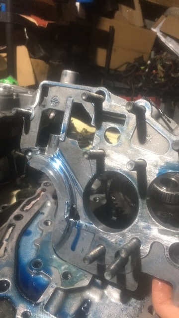

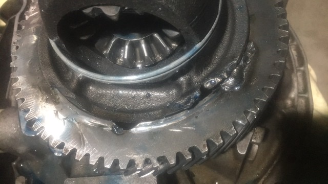

Voilà les dégâts :
A342DA81-3D2D-4C1D-B6FF-05DD5701256E.jpeg [ 74.97 Kio | Vu 4160 fois ]
24B678DB-3C22-4E2E-BC1D-C7595DC84DBA.jpeg [ 78.29 Kio | Vu 4160 fois ]
La couronne du differentiel a lâché surement a cause des mauvaises soudures de l'ancien proprio et la couronne a tourné autour et envoyé les soudures pétée de partout dans la boite...
Voilà question, je veux remonter un diff avec couronne mais vaut il mieux le laisser serti comme d'origine ? Ou bien le souder au risque de faire la même chose ? Où bien trouver un autre système de blocage ?
Ensuite je voulais savoir si un axe de diff en 14 était vraiment très risqué en rallye meme avec un moteur stock (100cv) ? Parce que j'ai un 13x64 mais axe en 14 donc voilà
Merci d'avance

Le montage d'un diff en 16mm sur un carter avec diff d'origine en 14mm engendre des modifs au niveau de la cloche ou pas ?
MessagePosté: Samedi 11 Mars 2023 21:25
Messages: 5104
Aye Aye Aye ^^ [icon_eek.gif]
A la vue des soudures, ce sont elles les responsables.
Elles ont pas du tout une bonne apparences, et ont été faites bord à bord........ à la va vite,
sans creuset en V et non goute à goute coulé.
Vue l'épaisseur de la pièces ya un sacrer creux en V ou U à faire pour souder cela,
avec plusieurs passe.
Les éléments doivent être décontaminer avant (porosité).
Tu as un embrayage amortis ou non amortis ?
Les embrayages non amortis défonces les boites.
La couronne à tourner du coup et à défoncé son support ?
Si cela se trouve, ça a été souder car elle avait déjà tourner...
Car normalement sa tourne pas comme cela, il faut y aller en couple ou à coups pour la faire tourner ^^
Normalement non (pas assez de connaissance en boite de mon coté).
Mais il faut pas que le blocage tes crées une fissure quelques part.
Moi je changerai les carter...pour le prix que sa coute... à la vue d'un nouveau problème derrière avec.
Prend pas de risque.

Alors ouais je pense aussi que les soudures sont en cause mais du coup faut-il mieux garder la couronne sertie s'orig sur le diff ou ajouter des soudures/pions de centrage/goupille ??
Et j'avais un embrayage d'origine et moteur d'origine donc ça y forçait pas non plus des masses..
Ok je vais en trouver un autre, mais je pense que les carters sont différents apres je peux me tromper
Ici, je me demande (supposition) si ça aurait pas été souder justement car ça aurait déjà tourner ^^
Et que la couronne aurait du coup un jeux interne au centième plus "flex".. idem sur la portée du dif.
Ce qui signifierai que les soudures devaient supporter quelques choses..et vue leurs tronches...
Vue ta config, normalement non, ya pas besoin.
Là il devait y avoir un soucis :?
Tu débraye fort ou souplement ?
Support anti-couple souple en dessous ou dur ?

Donc à 85/ 90%, le problème vient de la boite, la couronne sur le dif
Vue ta config moteur c'est impossible que sa lâche.
(ma couronne à jamais lâcher ~ 160nm à 4000trs sur ma MA ~ 257miles à 273miles [KM boite])

Et pour revenir sur les carters au fait non tout est pareil au niveau du passage du diff :)..
Petite mise a jour du coup sur l'avancement, j'ai acheté un autobloquant quaife (le portefeuille souffre encore) et je l'ai envoyé chez l'usineur car il y a quelques usinages a faire sur la couronne du diff pour éviter que la couronne tourne autour de l'autobloc.

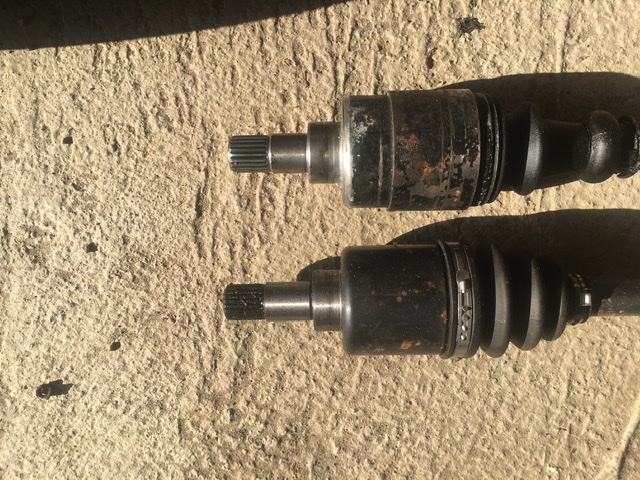

Puis dernière question, au niveau des cardans j'ai vu que le cardan d'origine coté gauche pour diff en 14 ne rentre pas a fond dans le diff en 16. Par contre j'ai trouvé des cardans, portée conique contre le moyeu et qui eux sont encore plus courts de 5-6mm que les cardans d'origine 106s16/saxovts diff en 16. Et sur ceux ci les cannelures rentrent a peine dans un diff en 14 et environ de moitié sur un diff en 16. Est ce donc des cardans specifiques pour une certains boite ? Montage be ? Voici une photo avec cardan s16 a gauche et l'autre a droite
AAF091D2-D6E4-4E8F-9F25-EF751AEF4BCF.jpeg [ 167.85 Kio | Vu 4128 fois ]
