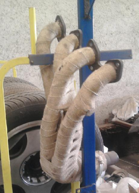

voila mon 4 en 1 voit bien l'emplacement de la sonde donc c'est bon?
