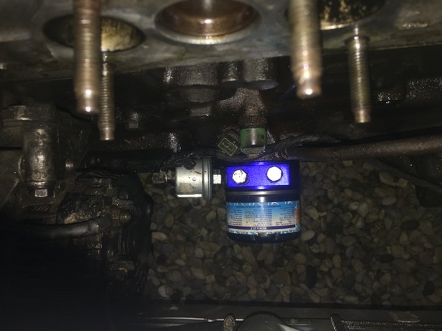

Voici ma plaque sandwich qui accueille la sonde de pression d'huile

Ton filtre est pas bon, faut le grand, le problème de pression vient de là.
Attention mauvais filtre = risque pour le bloc.
