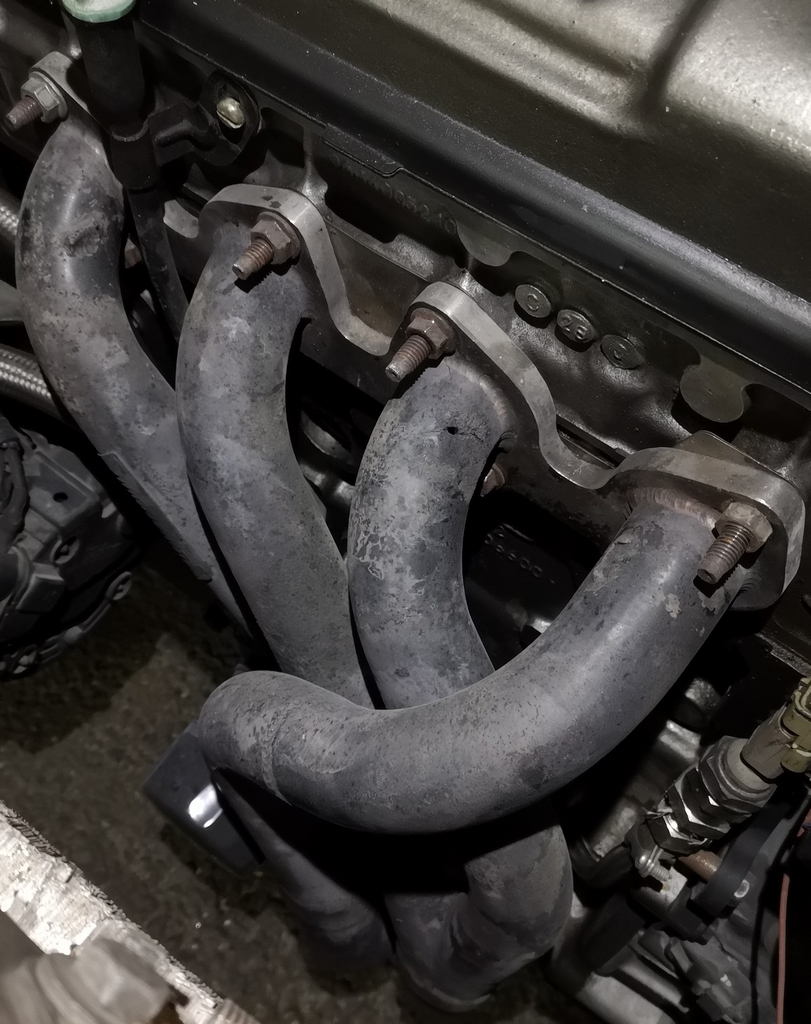

Messages: 204
Voici ma plaque sandwich qui accueille la sonde de pression d'huile
Et voici une vue d'ensemble du moteur, avec en rouge l'emplacement de la future boite à air :)
Ton filtre est pas bon, faut le grand, le problème de pression vient de là.
Attention mauvais filtre = risque pour le bloc.
