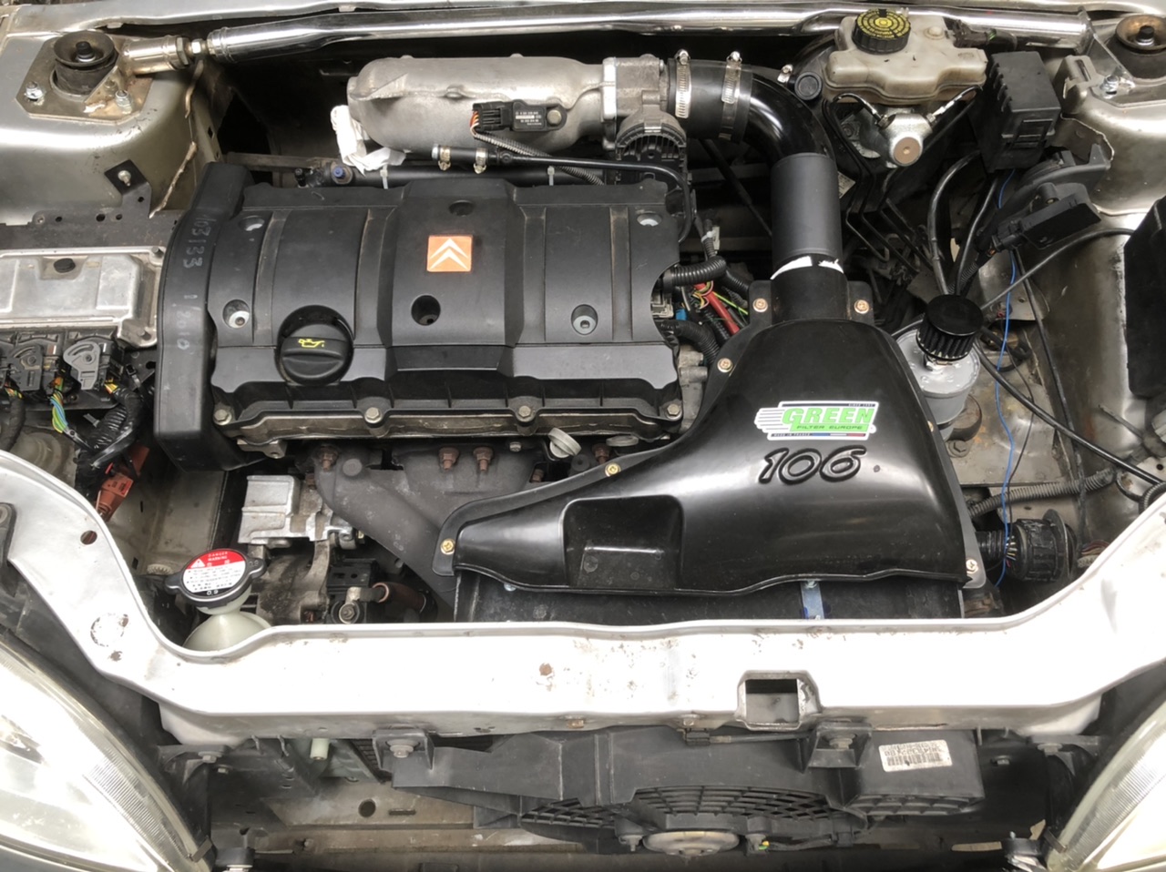

Je m'appelle John, j’ai 37 ans et je suis mordu de ces petites autos.
Après un début chez Audi avec le 20VT (que j'ai bien préparé...). Je suis revenu à la base avec une saxo Bic que j’ai modifié à ma sauce avec un TU5jp4 en mode sleeper que j’ai fini par transformer en pistarde.
Un sleeper me manquant, j’ai refait le coup avec une AX audace 1,0l que j’ai modifié en 1,6 8s 90 avec quelques pièces et full E85 comme daily.
Ayant eu une 106 xsi a mes 20 ans, j’ai jamais réussi à me défaire de ces autos...
J’espère que je suis au bon endroit pour ma présentation.
