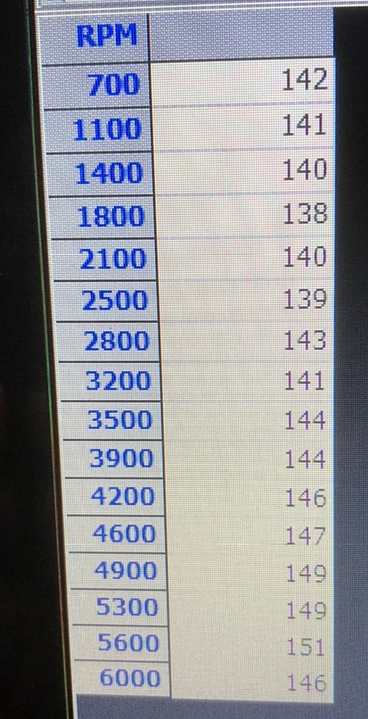

MessagePosté: Samedi 14 Mai 2022 17:31
Messages: 57
Ça c’est mes valeurs qui ressemble au tienne

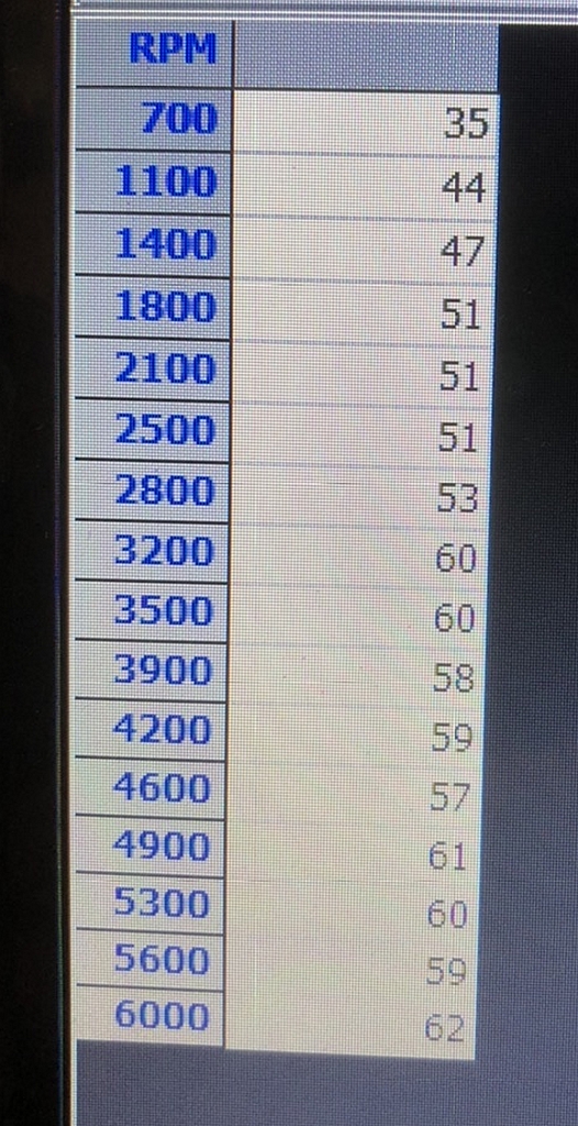

MessagePosté: Samedi 14 Mai 2022 17:33
Messages: 57
Ça c’est l’avance

MessagePosté: Samedi 14 Mai 2022 17:35
Messages: 57
Ça c’est les tables d’origines
Par contre, j’ai agit dessus mais je sais pas quelles sont les unités de valeurs

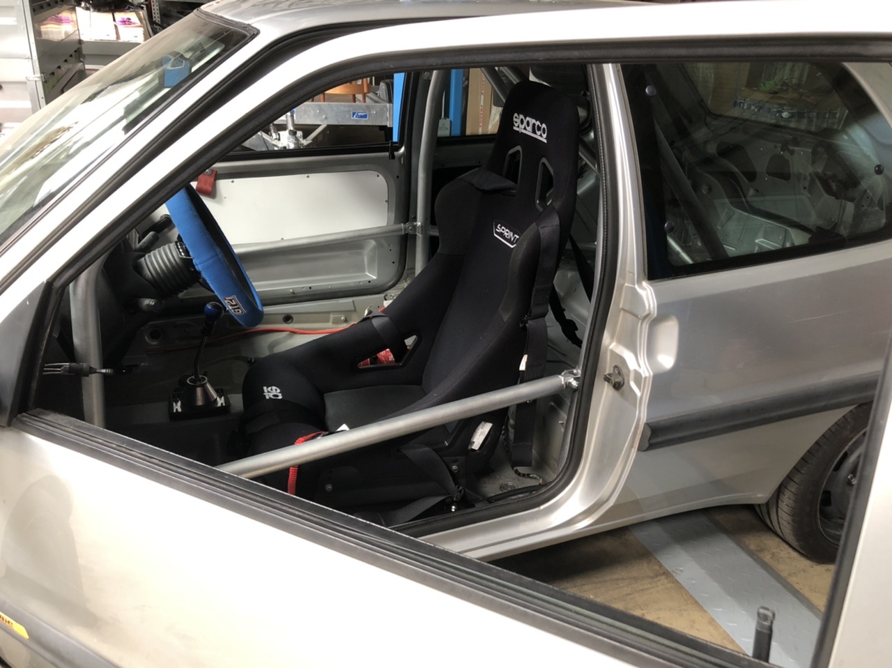

Quelques photos de ma bic de piste que j’ai mis 2 ans à faire!

MessagePosté: Samedi 14 Mai 2022 18:03
Messages: 5107
Okai je voit, ton log te mes la valeur directement en décimal.
Je vais convertir tes vals d'avance
Ton injection PC, est quasi d'origine, dutycycle dans les 55/60%.
Si tu envoie plus et que sa change rien c'est pas les injos, mais le bloc qui en veut pas plus donc.
Car là tu est pas du tout à 90% d'ouverture injo par ex.
Sauf si en photo cela est pas ce que tu as actuellement !
MessagePosté: Samedi 14 Mai 2022 18:09
Messages: 57
Tu vas partir de tes valeurs de bases en dégrée pour convertir?
Merci bcp en tout cas car j’ai jamais pu savoir combien d’avance j’avais. Je me suis toujours dit que ça ressemblait à un multiple de 2 environ
