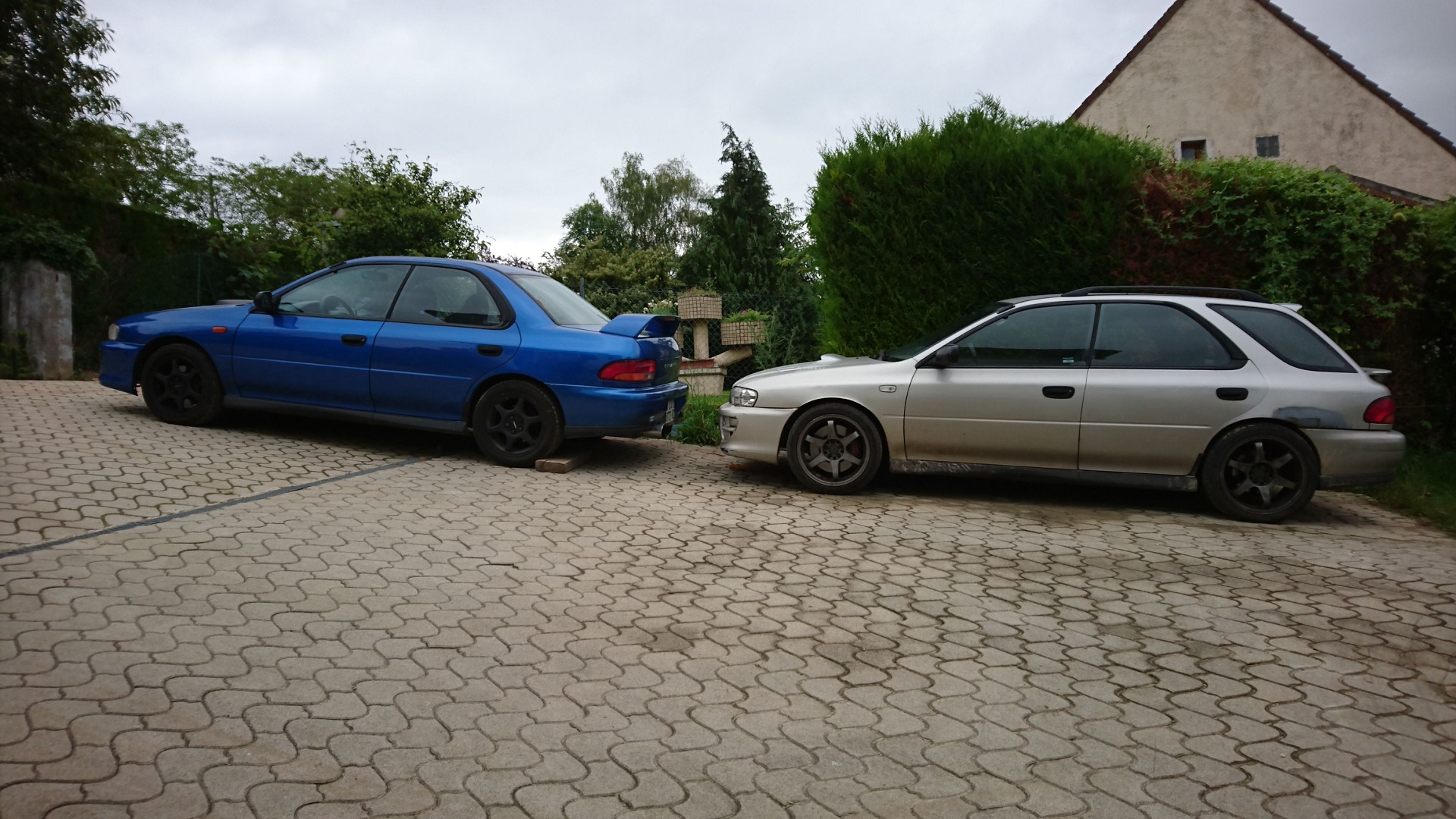

Avant la fusion :

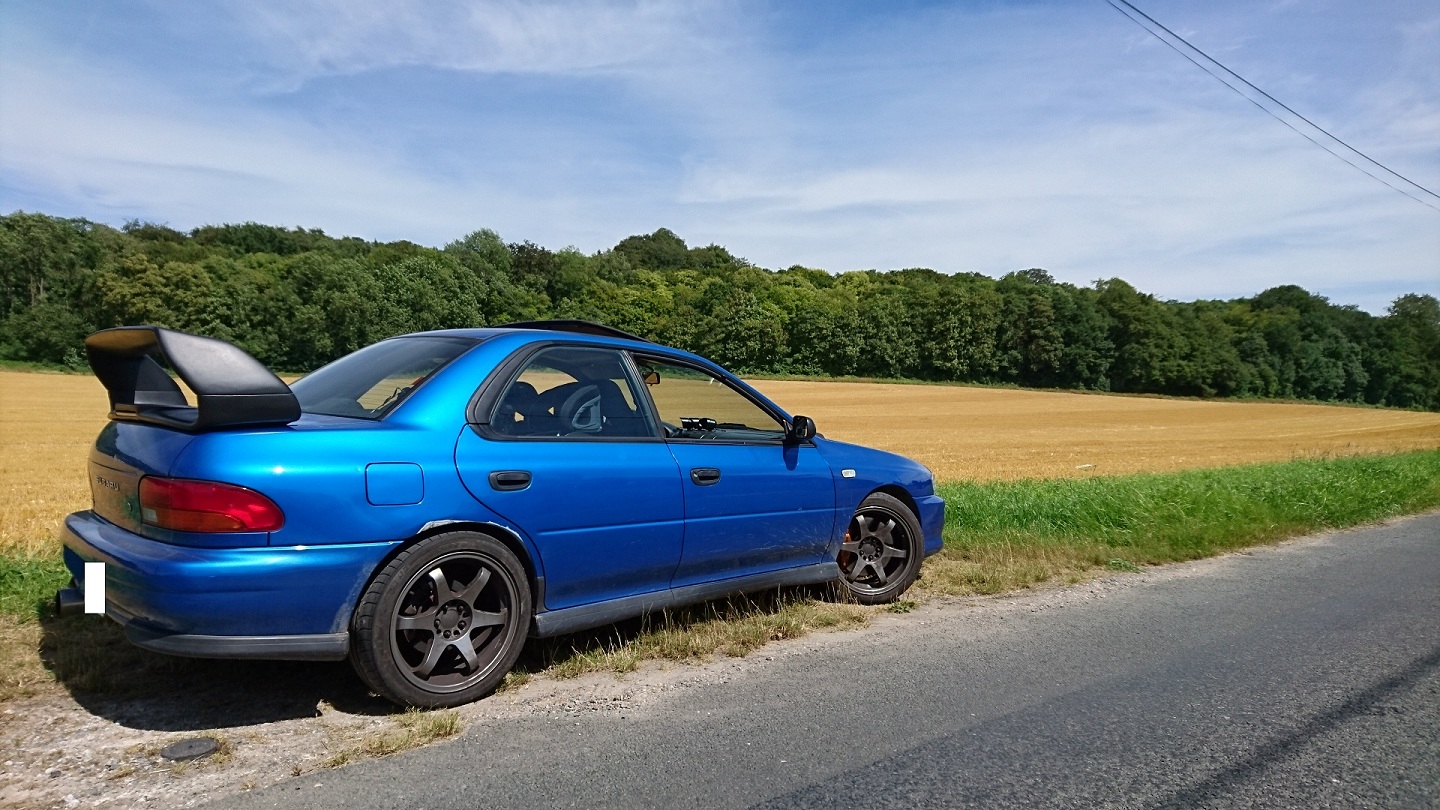

La voilà, un peu plus à mon goût : :loving: :brs:
DSC_0922.JPG [ 556.81 Kio | Vu 12133 fois ]
DSC_0923.JPG [ 584.44 Kio | Vu 12133 fois ]
DSC_0924.JPG [ 629.48 Kio | Vu 12133 fois ]
DSC_0932.JPG [ 464.22 Kio | Vu 12133 fois ]
DSC_0955.JPG [ 658.76 Kio | Vu 12133 fois ]
