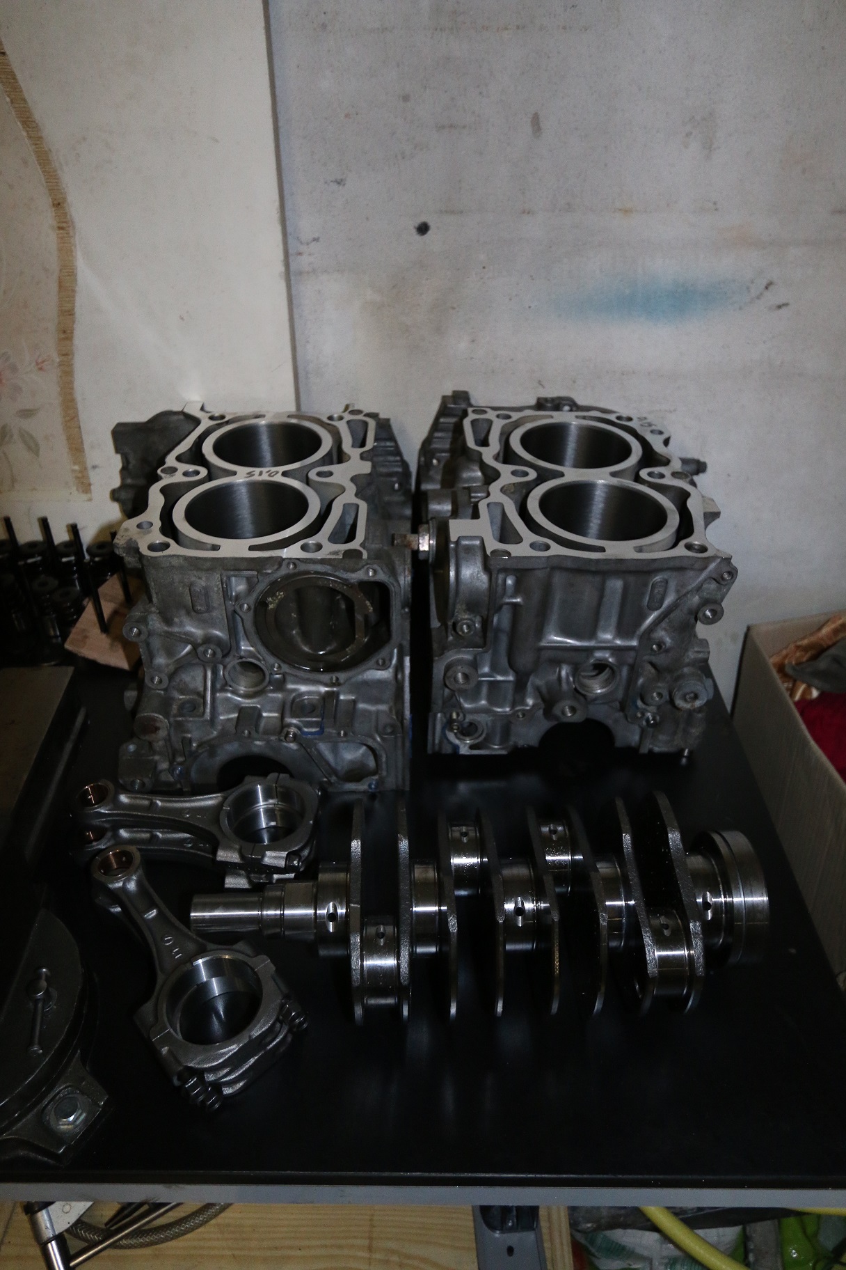

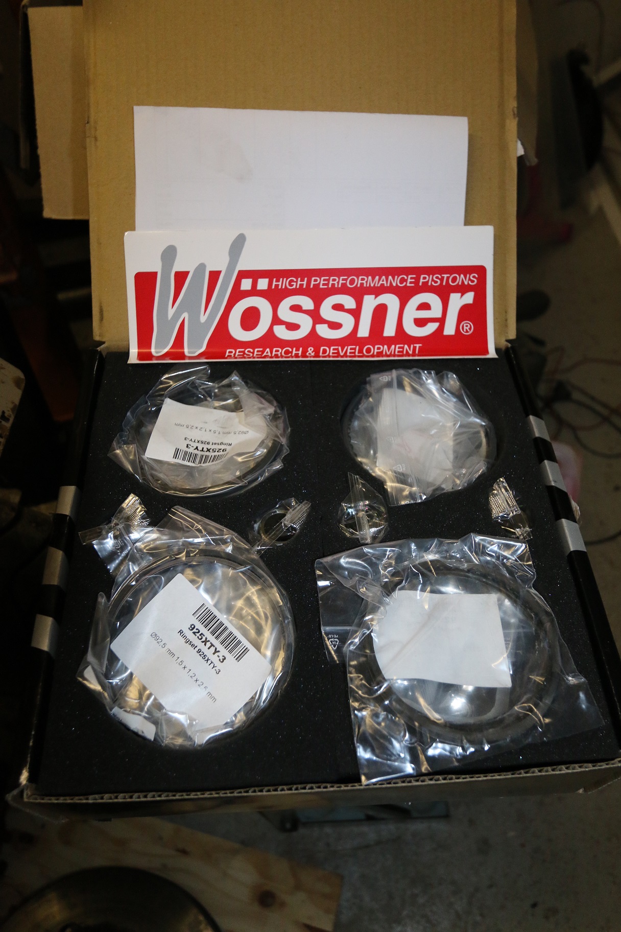

Culasses surfacées et épreuves OK, prêtes pour rodage soupape et changement des joints de queue de soupape :
Demi-blocs réalésés au diamètre 92.5mm et ressurfacés :
Les pistons forgés avec l'indication de clearance de Wossner :
En attente de remontage :

Bielles STI montés sur vilo avec coussinets ACL.
Jeu latéral mesuré entre 0.15mm et 0.30mm, donc OK !
Malheureusement, je me suis trompé sur la référence des coussinets de ligne, car j'ai un bas moteur GT98, et j'ai pris ne référence pour GT99, différent.. donc je ne peux pas remonter le bas moteur ! :jap:
