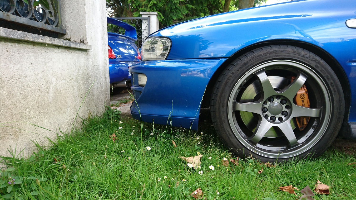

Châssis :
BC Racing BR-RH => coupelles arrières réglables à monter
Etriers avant Brembo STi
Etriers arrières WRX à monter
Plaquettes avants Performance Friction
Disques DBA 4000 lisse
Plaquettes arrières YellowStuff => DS2500
Disques groupe N
Jantes JR3 8*17 avec cales 5mm devant pour passer les brembo
Michelin Pilot Sport 2 235/40/17
Barre anti-rapprochement inférieur avant
Barre anti-rapprochement inférieur arrière
Silents blocs triangle avant powerflex noir à venir
