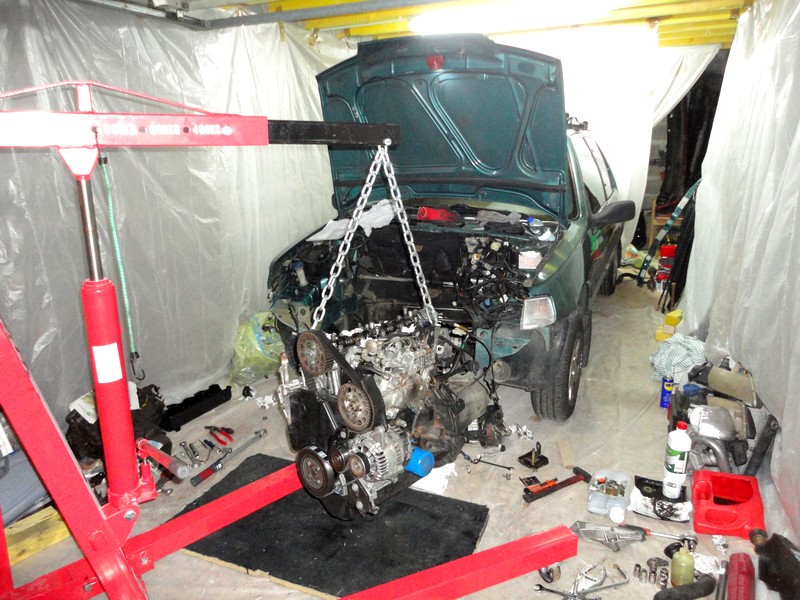

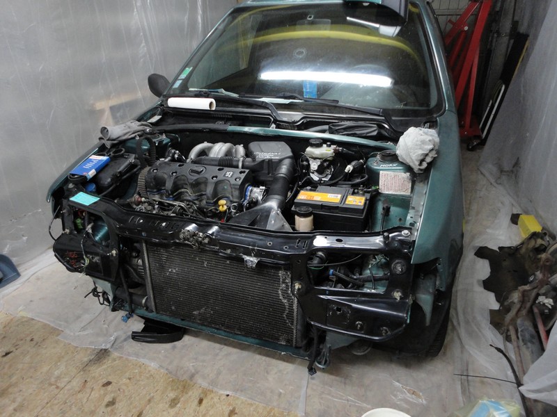

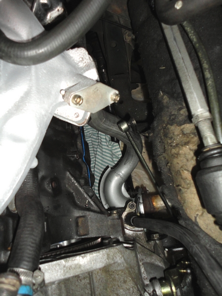

La suite mercredi 25/11 :

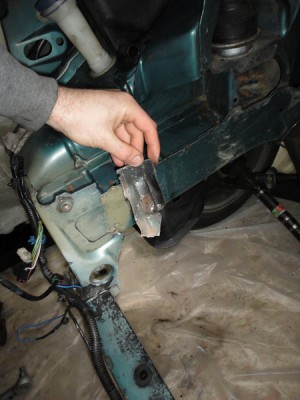

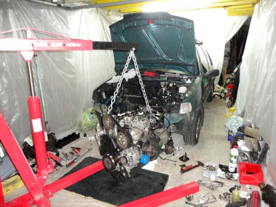

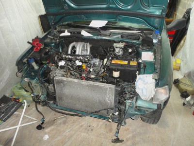

- réglage soupape, 0.15admi partout, 0.20echap (0.30normalement) 3h,3 démontage de aac avant de trouver les bon réglage.
-découpe d'un morceau de métal sur le "longeron" si je dis pas de connerie du nom de l'endroit ou je retire se morceau,
car le passage au moteur 1.5l fait que la poulie d'alternateur touche et frotte en virage.
(javai décaler l'alternateur de 2/3mm pour éviter que sa frotte,conséquence sa me niquait ma courroie :? )
- remontage boite/démarreur
- remontage du moteur dans le compartiment
+1
Plus qu'a tout rebranché,cardan,echap,faisceau etc....
Pour la descente d’échappement fissurer jvai pas me faire chier jvai acheter neuf,
Je conserverai celle fissurer et quand j’orrai le temps soudure>leboncoin

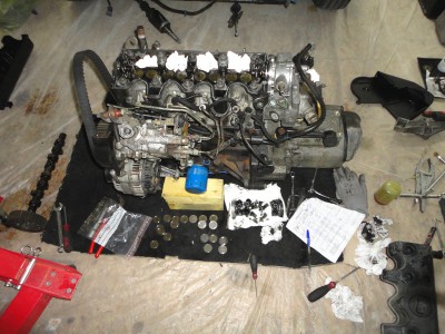

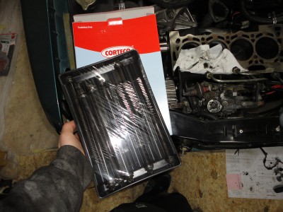

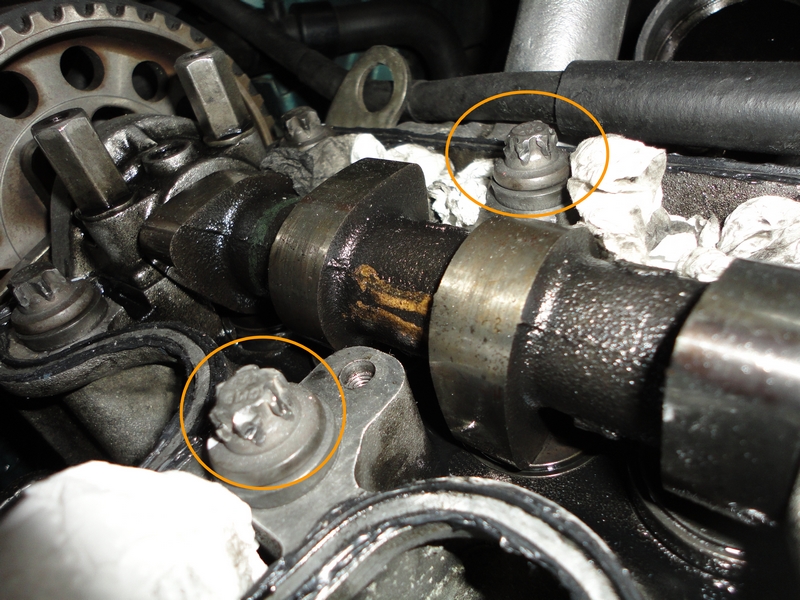

le moteur devait redémarré se soir, et la :cagoule: les tetes de vis de culasse a 180° deviennent ronde..... :blague:
La force mise avec les puit nettoyer a plus rien a voire.
Du coup vis neuve a venir, j'espere sa tournera lundi/mardi soir,sui deg :(

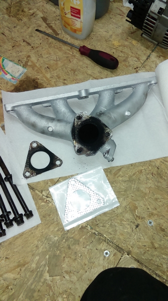

Oui tu a tout a fait raison, mais pour raison eco je voulais pas en racheter une 3em paire depuis le debut,j'en ai un peut mare :bignou:
Bon j'ai des nouvelles vis en tete hexago de 14 10x mieux que les torx corteco,
montage en cour,
photo 1 la piece neuve d'echappement
DSC06083.JPG [ 381.45 Kio | Vu 8333 fois ]
DSC06081.JPG [ 424.13 Kio | Vu 8333 fois ]
DSC06087.JPG [ 428.55 Kio | Vu 8333 fois ]
DSC06077.JPG [ 218.74 Kio | Vu 8333 fois ]

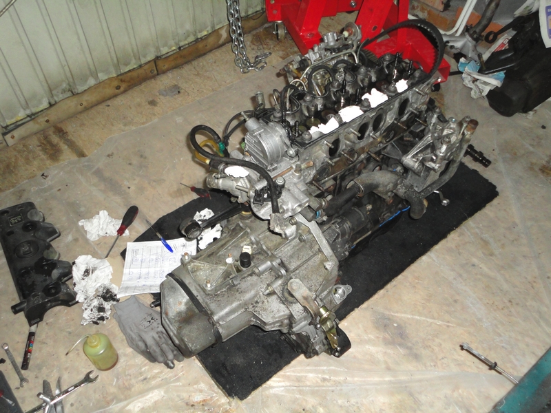

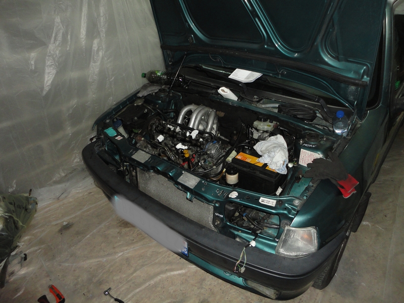

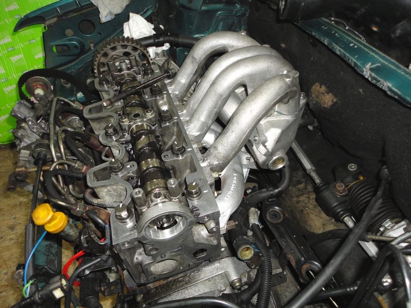

bon, tout a été remonter hier soir et se matin,apres plein de probleme de remontage:
résultat, pareil que avant, tjr le même problème, sa fume de ouf a partir du trait du milieu,
j'y comprend plus rien :yeux: :yeux: .

La suite:
>bon je vais reprendre le taf dessus la xrd 1.5d,
donc récapitulatif (elle est entièrement remonté):
- sa fume de ouf comme avant je sorte le moteur
- sa broute genre sa tourne sur 3cylindre.
- et quand sa broute sa fume , quand sa broute pas sa fume pas
Test 1:
- j'ai changer les injecteurs histoire de voire > c'est pas sa, injecteur ok
- Ma pompe a gazole est ok
- mon filtre a gazole est ok
Soit c'est 1/2 joints de queue de soupapes qui ont lâcher,
soit la culasse est fissuré quelques part/ou encore déformé mdr
A voire tout sa donc.
AX10 transfo gt, je vais mettre ta culasse, comme elle était nickel sur ton moteur.
Si sa résout mon problème sa sera super

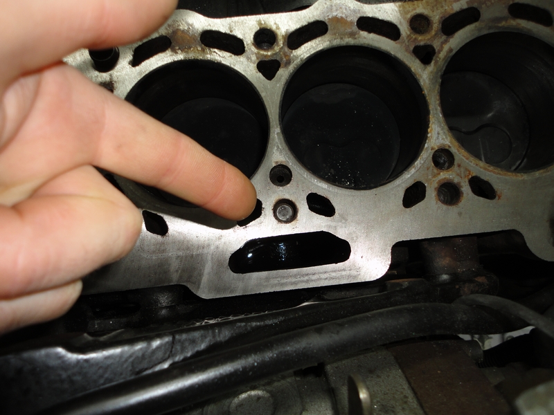

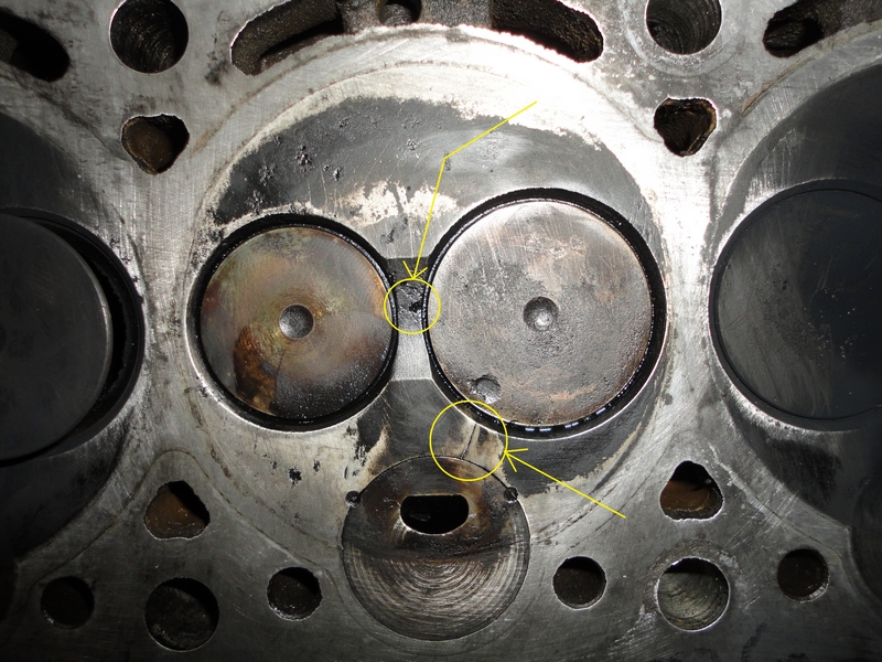

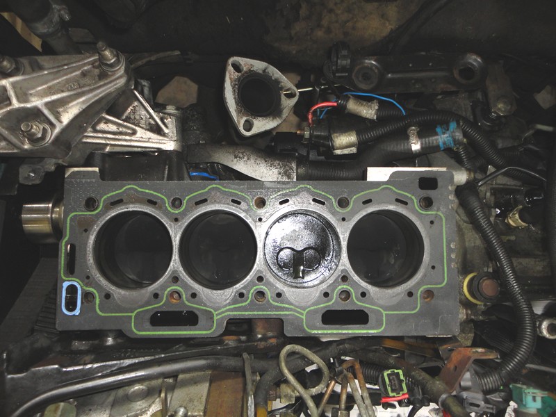

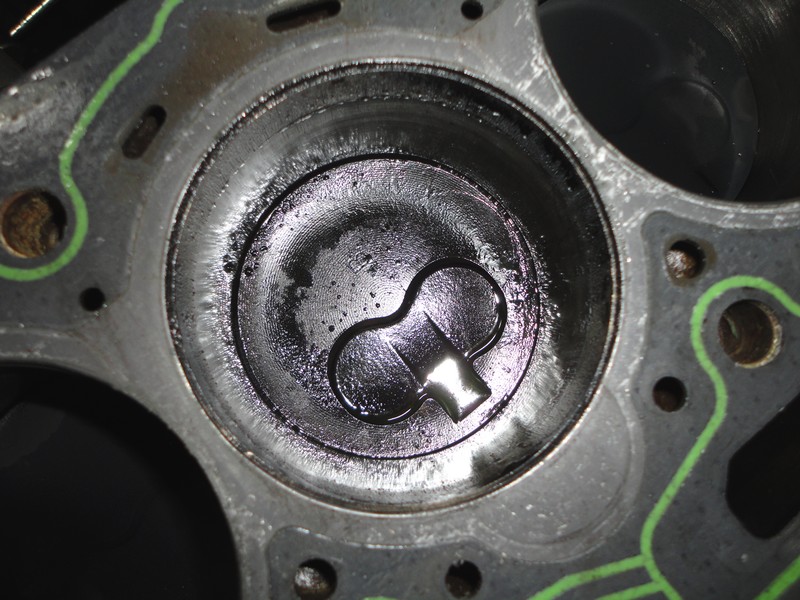

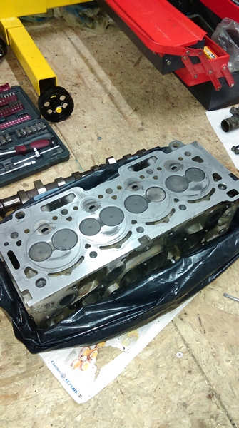

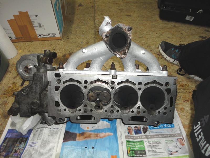

>Changement de programme :ange: :mrgreen:
J'ai déculasser, jetait obliger :ange: , jvoulai avoirs le cœur net et sa race de sa race de sa race :mrgreen:
j'ai découvert que ma culasse en chambre 3 est fissuré a deux endroit (voire photo) :cagoule:

 Sujet du message: Re: XRD 1.5D // pf47
MessagePosté: Mercredi 16 Décembre 2015 7:49
Messages: 2079
ah bah voila, je me disais aussi que ça pouvait être que la culasse en cause bon si t'as encore mon ex culasse pour tester, la conso de la 406 coupé ta refroidis comparé a ton bon vieux TUD5? ça donne quoi à l’éthanol du coups?
MessagePosté: Mercredi 16 Décembre 2015 8:12
:bcry:
vache on les voit bien les fissures
oh moins maintenant tu sais d'ou viens le souci

J'ai déjà vu des fissures comme ça sur punto 1.7l td,mais 1 fissure sur chaque soupape :cagoule:
Tu fais quoi du coup? Tu la remonte ou tu la mets en pièce?
MessagePosté: Mercredi 16 Décembre 2015 15:12
Messages: 5104
Je la remonte ;)
Je me demande comment sa a pus arrivé ces fissures :bvoyons:
:bcry:
ouai j'ai enfin trouvé :D

c'est clair que la coupé c'est pas une voiture pour la ville, trop lourde à mon gout, même la notre en HDI consomme en ville
pour les fissures entre les soupapes c'est pas rare sur les moteur XUD... et n’empêche pas de fonctionner, par contre celle qui part de la chambre de pré-combustion jusqu’à la soupape est la pire je penses ;)

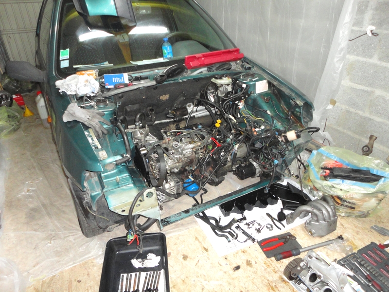

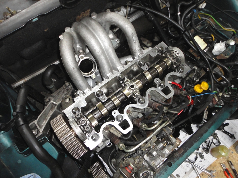

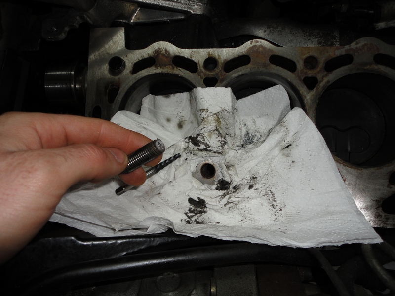

La suite :
- new joint d’échappement entre le collecteur et le col de cygne
- new spy de aac coter distri
- new culasse
- réglage soupape ok réglé

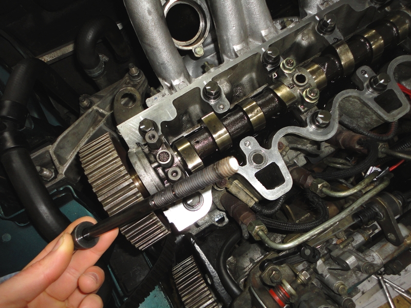

- Remontage en cour > une vis de culasse cassé ....
Édit : Dimanche 20/12 :
- redémontage pour extraire la vis cassé dans le bas moteur
(les vis avait deux serrage... , erreur perso :/ ) :bleu:

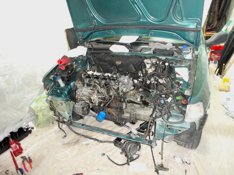

MessagePosté: Samedi 02 Janvier 2016 15:41
Messages: 5104
La suite:
plus que la distri a remettre, et sa redémarre :wilo:
nettoyage générale, un retro et cligno latérale a changer (deja a la maison) ,
custode a inter-changé avec la xsi et go Contrôle technique +1
