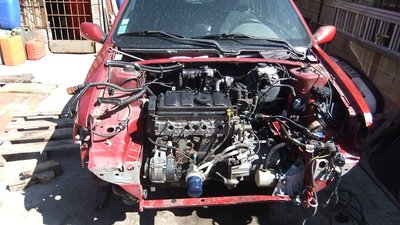

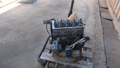

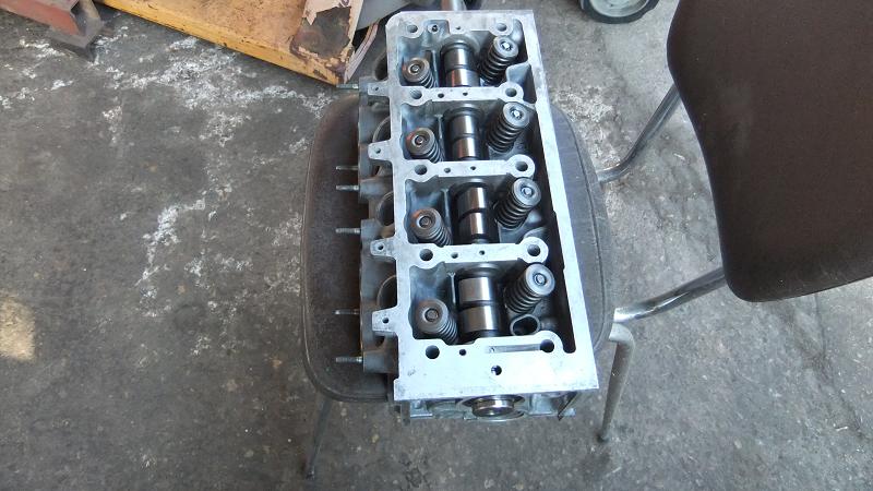

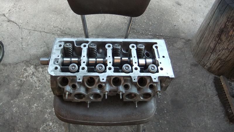

c'est repartie après mes soucis de dos place au remontage, voila le boulot d'hier
photos c mieux!
la culasse
culasse fini1.jpg [ 77.76 Kio | Vu 837 fois ]
culasse fini2.jpg [ 75.01 Kio | Vu 837 fois ]

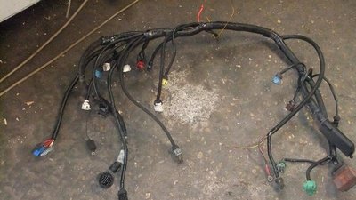

le bloc presque nettoyé et le faisceaux refait
faisceaux.jpg [ 74.33 Kio | Vu 837 fois ]
bloc.jpg [ 99.56 Kio | Vu 837 fois ]

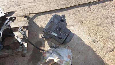

la boite nettoyée
 Sujet du message: Re: ma xsi a prit feu!! préparation culasse du coup
MessagePosté: Jeudi 26 Août 2010 5:53
Messages: 356
oups
boite.jpg [ 118.61 Kio | Vu 837 fois ]

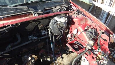

maitre cylindre et master vac changé
mc.jpg [ 102.77 Kio | Vu 837 fois ]

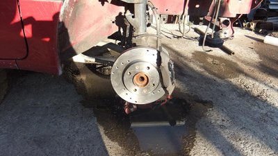

et les disque plaquette
disque.jpg [ 89.18 Kio | Vu 837 fois ]

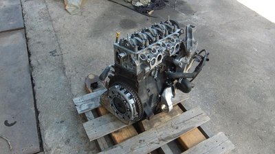

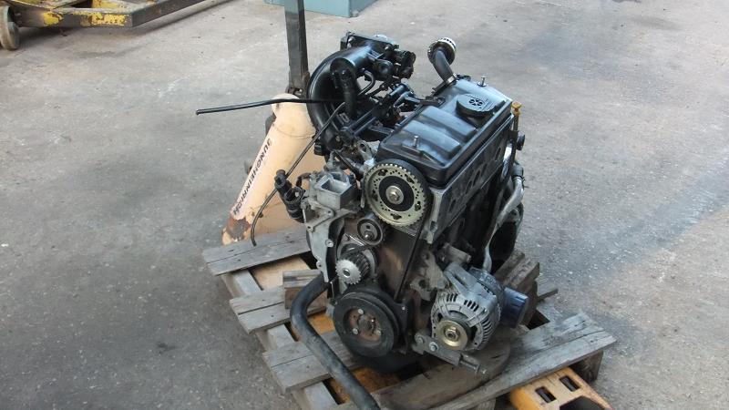

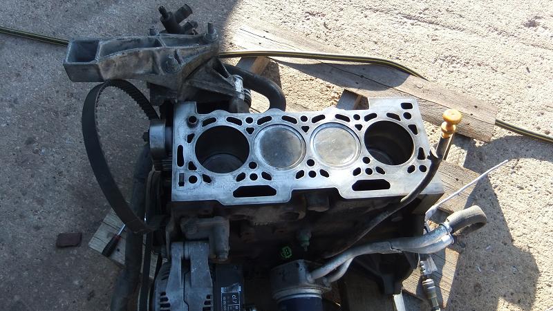

doucement mais surement, ce matin
repose culasse, serrage au couple + 2 fois 120 degres (dure dure)
remplacement pompe a eaux
remplacement embrayage
calage distribution avec poulie d'origine pour etre sur ^^
Photo 001.jpg [ 79.36 Kio | Vu 834 fois ]
Photo 002.jpg [ 78.16 Kio | Vu 834 fois ]
Photo 003.jpg [ 76.73 Kio | Vu 834 fois ]
cette am remontage boite et injection, remise en place du moteur dans l'habitacle

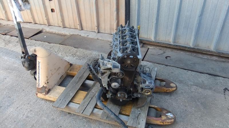

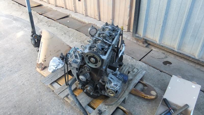

MessagePosté: Vendredi 27 Août 2010 21:52
Messages: 356
ca avance doucement, hier apéro fatal donc aujourd'huit, sieste oblige, j'ai casi pas bossé sur mon moteur
j'ai remonter ma distribution avec la poulie d'origine histoire de recaler tous cas, une fois caler, montage de la poulie réglable et vérification de la levée de soupape admission cylindre 1 a 108 degrés après pmh
faite pas gaf sur la photo, je comparateur n'est pas sur le bon cylindre (j'ai confondu cylindre 1 et 4 :cagoule: )
j'oubliais, au remontage de ma cullasse, les ressorts de soupapes de 208 rallye n'été pas au bon diamètre, je suis sur d'avoir lu ici que c'été mieux comme ressort car plus dur. le problème c'est que l'acc touche les ressort, du coup j'ai remonté ceux d'origine :rouge:
d'ailleurs ils sont a vendre :p mp si besoin
voila la ou j'en suis, en éspérant (avec une grosse journée de taf demain) la faire démarrer demain soir
