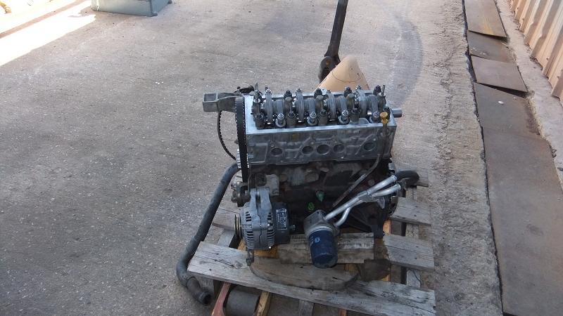

doucement mais surement, ce matin
repose culasse, serrage au couple + 2 fois 120 degres (dure dure)
remplacement pompe a eaux
remplacement embrayage
calage distribution avec poulie d'origine pour etre sur ^^

cette am remontage boite et injection, remise en place du moteur dans l'habitacle
