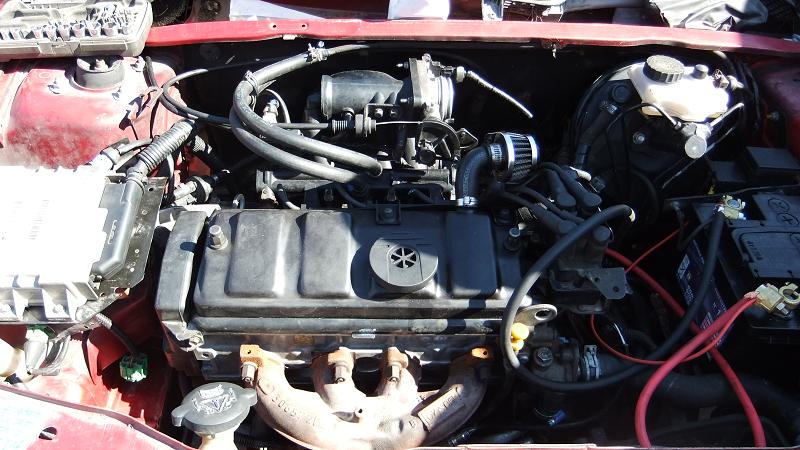

 Sujet du message: Re: ma xsi a prit feu!! préparation culasse du coup
MessagePosté: Dimanche 29 Août 2010 15:01
Messages: 356
voila la photo de mon moteur ce matin, si tu vois quelque choses qui cloche..
merci pour ton aide
Photo 006.jpg [ 90.94 Kio | Vu 901 fois ]
MessagePosté: Dimanche 29 Août 2010 15:24
Messages: 1054
Localisation: Haute-Marne
Bon, après recherche, je trouve pas de photos de 1.6L d'origine...
Apparemment, le capteur de pression n'est pas dans le calculateur des 1.6L mais à l'extérieur, mais là pareil, je trouve rien pour le préciser.
Ta durite d'actuateur qui se branche sur la boite à air n'est pas bouchée ?
Ta sonde de température moteur (la verte) est bonne ?
PS: la prise au milieu de la bobine se branche où ?
Mon jouet :inlove:
