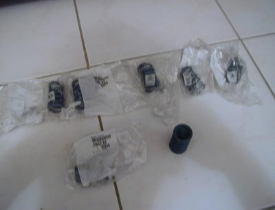

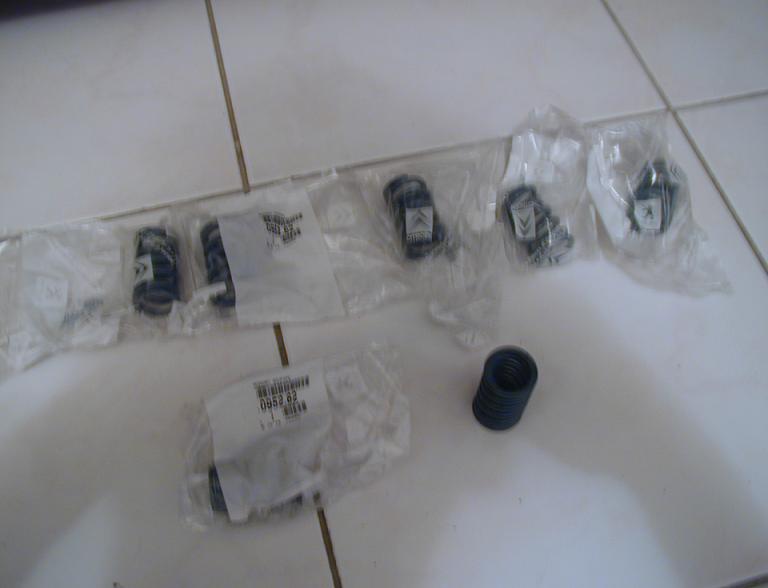

ressort de soupapes de 205 rallye reçut!!
ce week end y'a du boulot
P1010119.JPG [ 30.35 Kio | Vu 873 fois ]

Rectifier ta culasse n'est pas obligatoire, sauf si ça en a besoin :ange: ( la bonne blague ).
Ensuite, un AAC a même le sol c'est moyen :ange: mais surtout je ne vois pas de joint de culasse dans les pièces reçus.
Sinon que dire de plus ?
Nettoie tout bien, les soupapes, les chambres de combustions, je ne veux pas voir un pét de calamine quelque part, par contre évite de trop nettoyer les pistons ( sauf si tu les démonte et que tu change les segments) car de la calamine va tomber entre le piston et la chemise.
Sinon as tu prévus une cartographie ?

salut larcenn
le joint de cumasse pas prévut car je ne savais pas si rectif culasse été obligatoire, j'attendais des conseils.
cartographie prévut, puce ncp motor commander aujoud'huit (puce réglable mais je ne c'est pas exactement ce ke ca règle) idem a du power système
a ton avis, sachant que mon moteur tourné très bien avant démontage, coupelle ou autre pièces a commander?

Contrôle ton jeux soupape / guide de soupape ton tourneur/fraiseur de père sais se servir d'un comparateur il t'aidera je suppose ;)
Contrôle la planéité de ta culasse pour savoir si tu rectifiera ou pas.
Fait un rodage soupapes au poil, vu que tu change les ressorts et coupelles, ça devrai rouler nickel comme ça.
