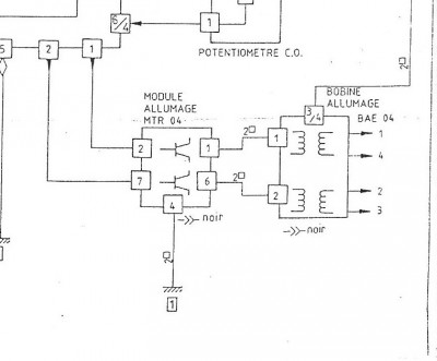

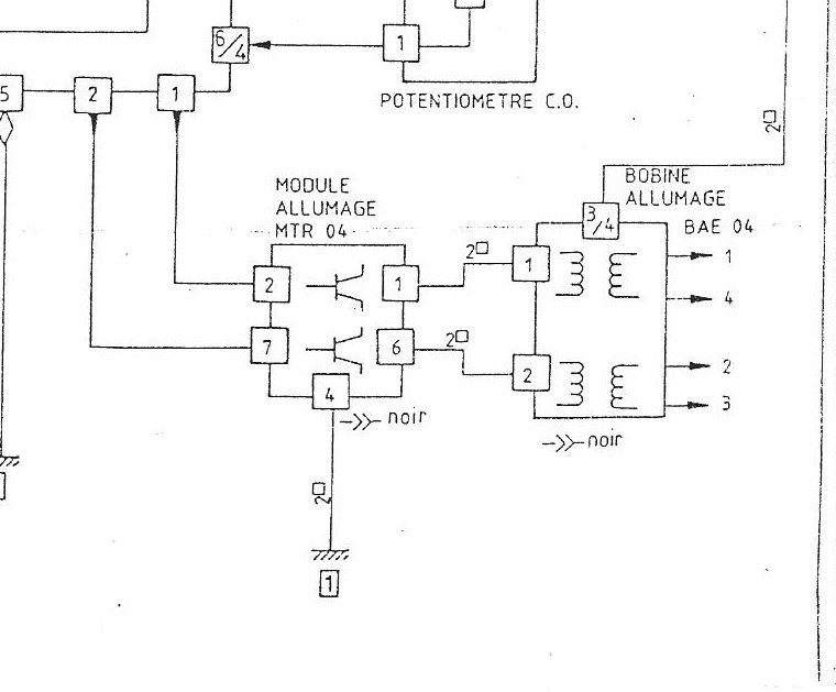

MessagePosté: Samedi 09 Novembre 2013 14:02
Voila le schema de raccordement du module MTR04.
Avec ton multimetre en test diode tu dois pouvoir tester les 2 elements du module.
Connais tu quelqu'un qui pourrait le faire sur un module qui fonctionne ?
Ca te permettrait de comparer avec le tien.
