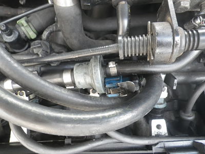

RIMG3094_opt(1).jpg [ 86.61 Kio | Vu 5314 fois ]
Bon merci, j'ai bien fait de prendre des tofs...
Sinon c'est ça?

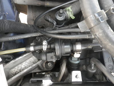

Ou ça?...et encore merci pour vos aides!!
RIMG3095_opt.jpg [ 86.73 Kio | Vu 5313 fois ]

C’est ça
http://pseudotaz.free.fr/images/106xsi/ ... alenti.jpg

Merci mais je n'arrive pas à la localiser, elle est sous le boitier papillon ou au niveau du silent bloc moteur?...

https://www.google.fr/search?q=106+xsi+ ... bdpk73nutM:
Et là tu le vois ?

Ouh la! Je crois avoir vu, mais alors comment y accéder? Il faut démonter l'admission?
yes

perso j'arrive juste en démontant la boite à air à l'atteindre et s’arrachant un peu les bras
