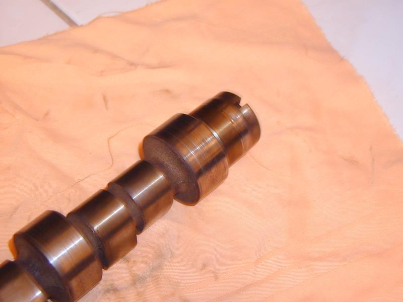

Bon ben ca avance doucement, moteur déposé et déculassé
au programme d'aujourd'huit:
mise a nue de la culasse et on commence le nettoyage et ajustage des conduit de soupape
 Sujet du message: Re: ma xsi a prit feu!! refection cullase du coup
MessagePosté: Lundi 07 Juin 2010 21:12
Messages: 356
petite journée de boulot au final, pas de leves soupape..

J'ai un doute, vu les rayure sur ma ancien acc je pense demonter le bas moteur
MessagePosté: Lundi 07 Juin 2010 21:47
Messages: 2181
Localisation: Manosque
mesure de planéité, et de cylindricité ( je sais pas si ça existe ce mot :dentier: )
Mon Projet 106Xsi Gr N1
