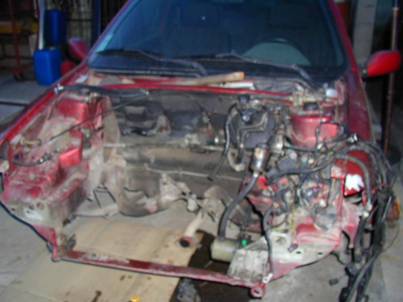

Bon ben ca avance doucement, moteur déposé et déculassé
au programme d'aujourd'huit:
mise a nue de la culasse et on commence le nettoyage et ajustage des conduit de soupape

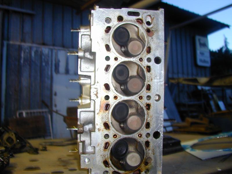

petite journée de boulot au final, pas de leves soupape..
Commentaire: avec quel produit puis-je nettoyer nickel

pour nettoyer la culasse, petite dremel avec mini brosse métallique ça va très bien,
et ensuite nettoyage a l'acétone ou un diluant quelconque.

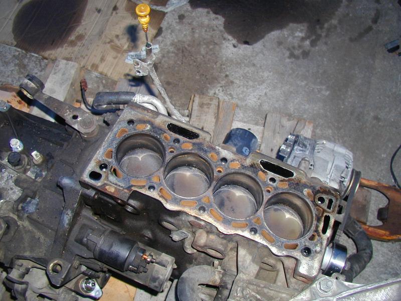

J'ai un doute, vu les rayure sur ma ancien acc je pense demonter le bas moteur

mesure de planéité, et de cylindricité ( je sais pas si ça existe ce mot :dentier: )

diam du cylindre c'est ca? tu aurais les cotes par hasard ;)

oui cylindricité ca se dit ;)

chose a vérifier alors, mais je pense déposer le vilo pour etre sur

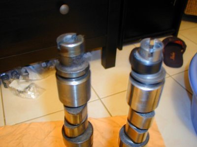

petite question, quelqu'un peux me dire c'est quoi la différence entre mes deux acc (origine a gauche et cat cam 278 degrès a driote)
l'exentrique tout en haut que je ne retrouve pas sur mon acc d'origine

celui de droite est pour un moteur carburateur, l'excentrique qu'il y a au bout actionne la pompe a essence mécanique.

je peux le monter sur mon tu5j2?

je viens d'aller sur le site de cat cams, apparement il ne faut pas pour le tu5j2...

je ne pense pas que ça change grand chose vu que tu n'a rien a cet endroit la de la cullasse, monte le et fait tourner a blanc pour contrôler.

ouais, je vais quand meme relever toute les cote avant de le monter, je flippe un peu la :jesors:

Salut, alors moi j'ai monter le 280°, de chez cat cams aussi, et pas d'excentrique....
