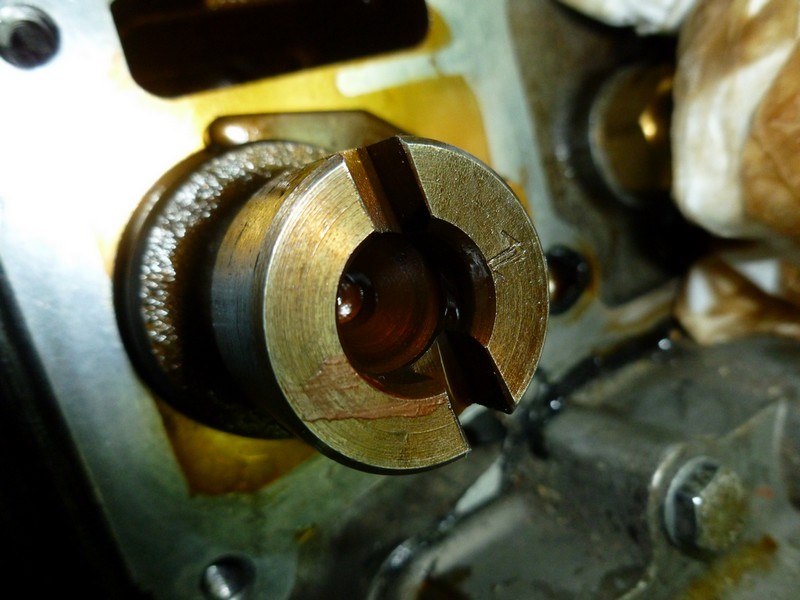

On a démonté le support bobine pour voir la lettre gravée sur l'arbre à cames. Ben on dirait un double Z !Bizarre, comme si ça a été regravé. qqn a une idée ??

 Sujet du message: Re: Problème ralenti et puissance
MessagePosté: Lundi 26 Mars 2012 10:33
Messages: 1272
Localisation: eure 27
normal pour le Z c'est un arbre à came d'origine :bien:
MessagePosté: Lundi 26 Mars 2012 11:06
Messages: 361
Localisation: 83 Var
Ah merci Moutmout27 ! ça confirme qu'il ne soit pas d'origine alors ! Tu ne saurais pas de quel voiture il vient des fois ?? où a-t-il été modifié ??
MessagePosté: Lundi 26 Mars 2012 12:00
Messages: 1272
sisi c'est celui d'origine que tu as
pour ton canister tu supprime les deux électrovannes et tu bouche l'entrée au niveau de l'admission tape dans google
suppression canister 106 et tu vas tomber sur des forums de la sax' qui vont t'expliquer comment le supprimer
MessagePosté: Lundi 26 Mars 2012 12:22
Messages: 361
Ah excuse j'ai mal lu ta réponse ! :lolbis:
Mais pourquoi le Z il est comme ça ?? il est en double on dirait.
J'ai un AAC d'origine dans le garage et le Z est normal !
MessagePosté: Lundi 26 Mars 2012 22:13
Messages: 1272
peu être une faute de marquage l'idéal serait de mesurer l'angle d'attaque
c'est la partie ou l'arbre frotte sur le culbuteur et comparer les deux
MessagePosté: Mardi 27 Mars 2012 9:13
Messages: 361
ok merci ! On le changera ça sera mieux. Bon après niveau puissance j'ai tout retrouvé ! Elle m'a impressionnée en entrée d'autoroute, il y a juste ce problème de ralenti. Mais on a pas recontrôlé la couleur des bougies
