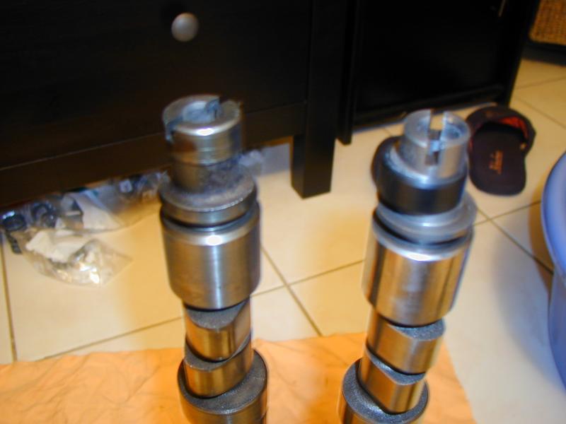

petite question, quelqu'un peux me dire c'est quoi la différence entre mes deux acc (origine a gauche et cat cam 278 degrès a driote)
l'exentrique tout en haut que je ne retrouve pas sur mon acc d'origine

celui de droite est pour un moteur carburateur, l'excentrique qu'il y a au bout actionne la pompe a essence mécanique.

Messages: 356
je peux le monter sur mon tu5j2?

Messages: 356
je viens d'aller sur le site de cat cams, apparement il ne faut pas pour le tu5j2...

Messages: 2181
Localisation: Manosque
je ne pense pas que ça change grand chose vu que tu n'a rien a cet endroit la de la cullasse, monte le et fait tourner a blanc pour contrôler.

Messages: 356
ouais, je vais quand meme relever toute les cote avant de le monter, je flippe un peu la :jesors:
Salut, alors moi j'ai monter le 280°, de chez cat cams aussi, et pas d'excentrique....

j'ai eu le fournisseur, il se monte sans souci et en effet certain était livré sans excentrique ce qui posait problème pour les 205 rallye mais pas pour nos moteur.

je n'ai pas poli les conduits d'admission, j'ai simplement fait un bon rodage de soupapes ( y en avait bessoin.... 195000kms )
Sinon, la difference de couple est très falgrante, de plus que pour le moment j'ai une boite longue dessus ( problème de selection sur la boite d'origine ), à haut régime aussi tu remarque un gain, mais je n'ai pas encore la gestion qui correspond à l'AAC que j'ai monté, demain j'ai rdv pour aller voir si ils peuvent trouver une gestion qui convienne....
Niveau ralentis, c 'etait un peu chaud par ce qu'il avait plus envi de tenir, après une tentative de tendre le cable de gaz, ce qui marche si tu relache la pédale doucement, mais en roulant normalement et en relachait les gaz trop vite, elle callait toujours....
Donc, autre moyen pour amener plus d'air, j'ai demonter la cale que tu as sur le papillion d'admission, reboucher un trou et laisser le deuxième ouvert. Pour dépaner, ca suffi. Mais j'essai de prendre le moto quand je peus en attendant.
