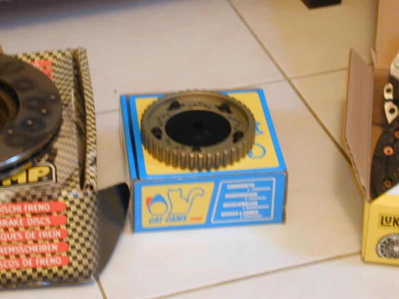

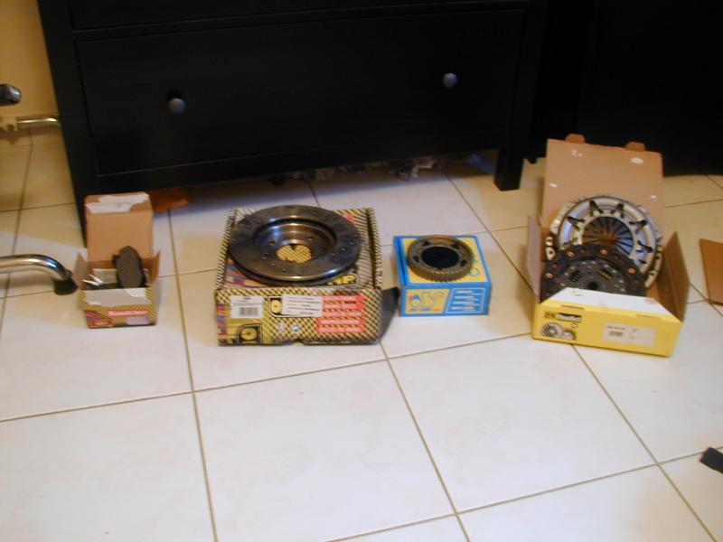

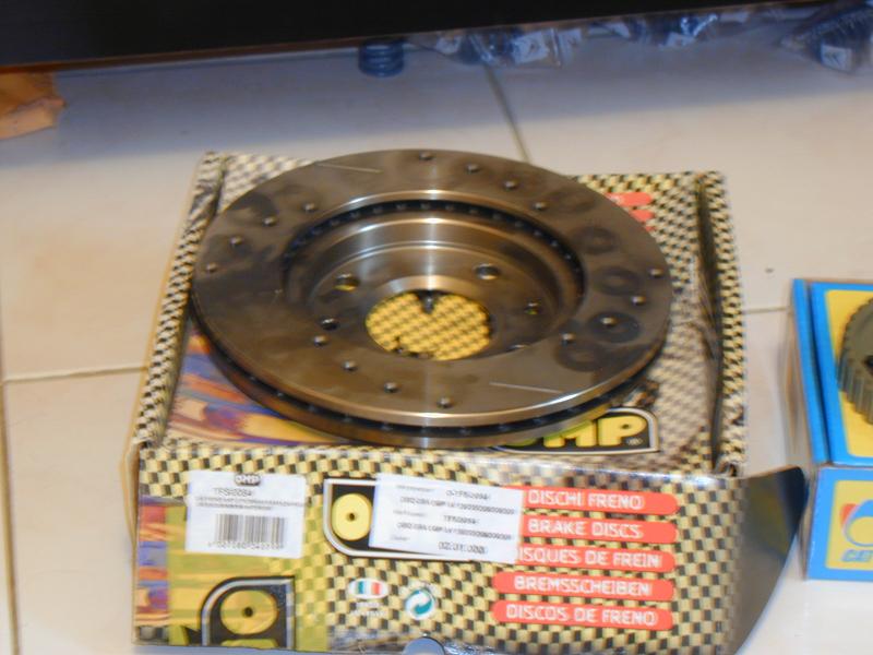

les pieces
et voila ce ke j'aime le plus, la poulie c léger!
ensemble.JPG [ 43.18 Kio | Vu 1197 fois ]
poulie reglable.JPG [ 50.94 Kio | Vu 1197 fois ]
disques.JPG [ 65.63 Kio | Vu 1197 fois ]

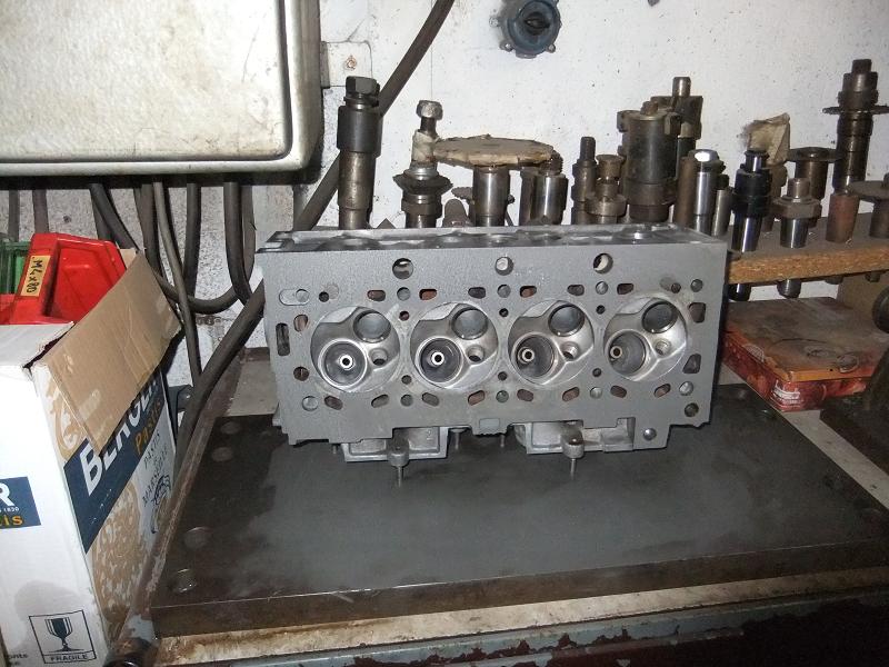

ce soir surfacage culasse maison (avec mon petit marbre et pate a roder..c long)
je mets les photos dans la fin de soirée

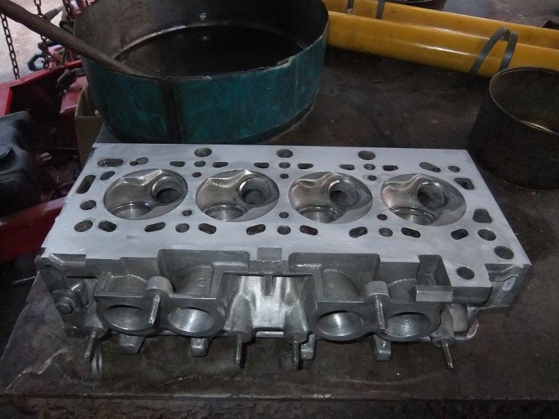

boulot effectué ce soir:
surfacage a la main avec un marbre et pate a roder

 Sujet du message: Re: ma xsi a prit feu!! préparation culasse du coup
MessagePosté: Mercredi 30 Juin 2010 23:38
Messages: 356
petite vidéo
j'en chie!! :rouge:
http://www.youtube.com/watch?v=YL0_6Z-o79o
MessagePosté: Mercredi 30 Juin 2010 23:43
Messages: 356

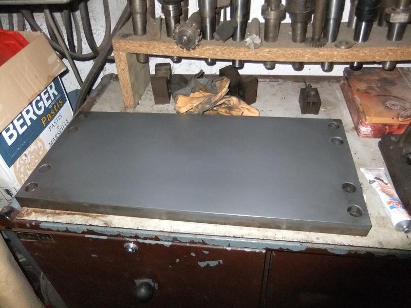

et voila nettoyage du marbre, pour le passage au grain fin
marbre propre.jpg [ 80.12 Kio | Vu 1174 fois ]

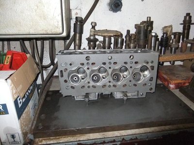

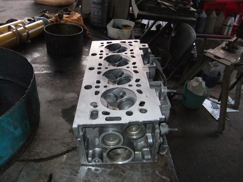

culasse fini
culasse surfacé.jpg [ 82.81 Kio | Vu 1174 fois ]
culasse surfacé 2.jpg [ 77.12 Kio | Vu 1174 fois ]
MessagePosté: Jeudi 01 Juillet 2010 18:08
Messages: 2181
Localisation: Manosque
vraiment pas con cette technique, sauf qui faut faire attention a ne pas appuyer plus d'un coté que de l'autre ;)
