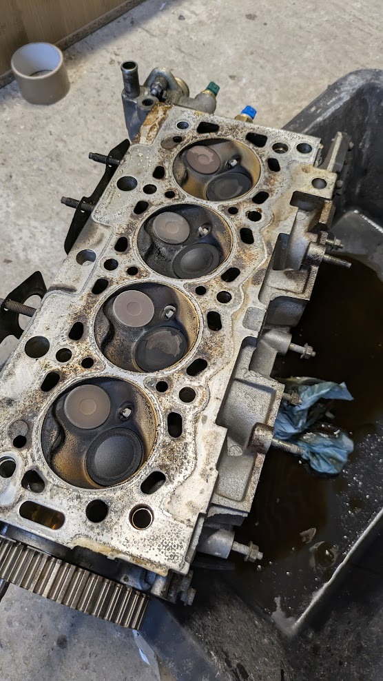

Les bougies et les soupapes étaient bien blanches au démontage (photo)

la photo :)
499152738_9495073603937071_4302637948957220791_n.jpg [ 203.55 Kio | Vu 1285 fois ]

2 de tes bougie sur 4 sont blanche.
Pour moi, tu as un soucis d'allumage (comme tu as des retours anormaux).
