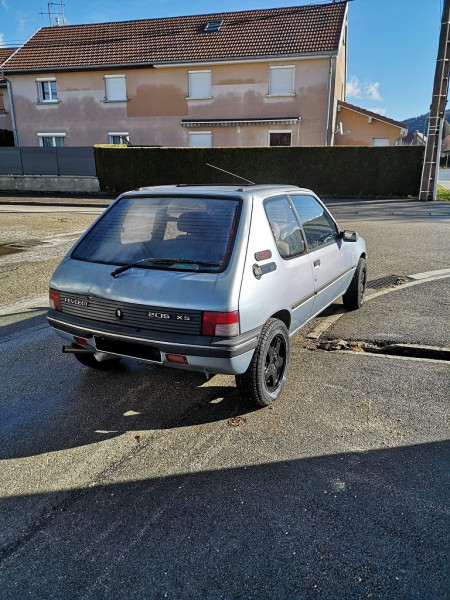

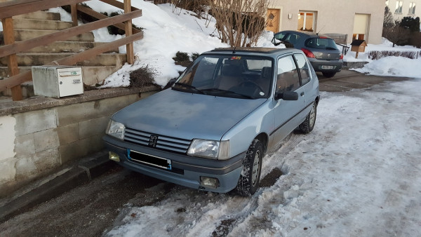

Pour l'auto c'est donc une 205, model xs de 1991 (un an avant ma 106 seulement)
44.jpg [ 369.8 Kio | Vu 5207 fois ]
J'ai acheté ce véhicule en 2017 si je ne dit pas de bêtises en remplacement de ma 206 Rc que j'avais vendu. Pour continuer d'avoir une 2ieme auto pour le plaisir ainsi que parce que ma 106 ne roulait plus beaucoup (explication dans mon autre poste..).
C'est un ami qui me la vendu à un prix très correct, elle avait 178000km et était dans son jus sans être une belle auto non plus.
J'ai roulé un moment avec je trouvais cette auto très sympa. seul bémol, les carbu se désamorçais de temps en temps et elle ne voulais plus démarrer.
Les mois on passé et je me suis dit, tien mais pourquoi ne pas faire quelques chose avec mon 1l6 hybride qui traine dans le garage histoire d'avoir une auto avec des perfs correct pour un prix mini [icon_twisted.gif]
Je me suis donc lancé dans le montage de la 205 xsi première du nom :lolbis:

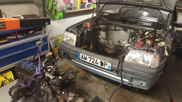

Du coup je termine un peu la présentation :mrgreen:
A l'heure qu'il est le moteur est dedans et tourne sans problème j'ai déjà bien fait 5000 bornes.
C'est très sympa, coupleux tôt ça en surprend souvent surtout que la caisse paye pas de mine :dentier:

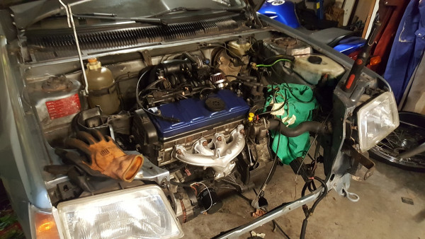

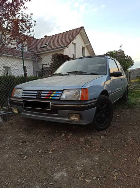

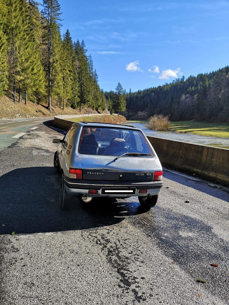

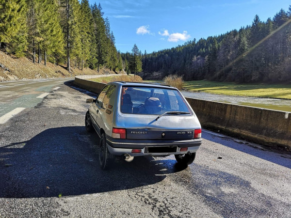

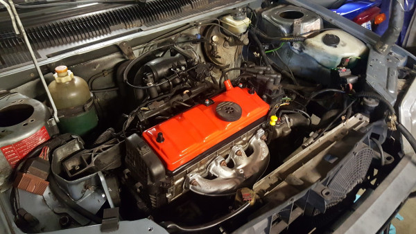

La voila actuellement (les photo sont jolie mais la carrosserie à bien vécu en réalité) :
1.jpg [ 348.08 Kio | Vu 5184 fois ]
2.jpg [ 451.48 Kio | Vu 5184 fois ]
3.jpg [ 463.12 Kio | Vu 5184 fois ]
4.jpg [ 682.83 Kio | Vu 5184 fois ]
Pour la configue en gros :
- Hybride bas moteur saxo vts et culasse xsi (200000 kil au moin)
- Boite d'origine de la xsi 1l4 avec le 14*60
- Cardant neuf origine
- Berceau et train av Gti
- Frein av 206 s16 en 266
- Amorto av origine neuf + ressort court
- Jante 106 xsi repeintes par mes soins en noir brillant
- Calle de 20mm (geulé pas c'est juste pour le look actuellement :dentier: )
Sinon pour le swap rien de bien compliqué la dessus, petite modif du berceau à faire style 205 Rallye.
Trouver une place pour le calculo et tirer 2 ou 3 alims et masses.
Et un réservoir de gti avec une pompe à essence évidement.

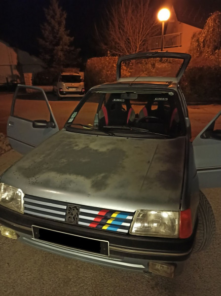

Bon je vais essayer de décrire pas trop "longuement" le projet.
Il y a rien de fous non plus vous attendez pas à un t16++ [icon_lol.gif]
Pour reprendre rapidement l'histoire, quand je l'ai acheté avant le swap je voulais me refaire juste un daily.
Refaire un intérieur propre ainsi qu'une peinture éventuellement.
Puis j'ai eu les soucis de carbu etc et j'ai dit tempi on part sur le swap :dentier:

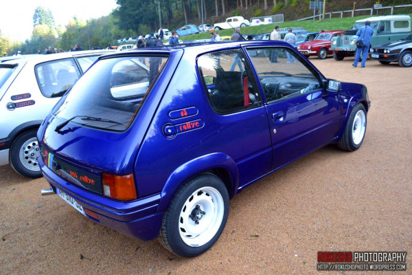

J'ai donc pensé à plusieurs choses, au départ l'idée de base était de faire une copie de 205 rallye extérieur, car c'est une auto que j'adore et qui me fait rêvé mais malheureusement déjà beaucoup trop chère...
Par la suite j'ai continué à réfléchir et je me suis dis, pourquoi pas garder cette idée de rallye mais en transformant une peu à ma sauce "205 xsi".
J'étais bien chaud j'avais fait faire des autocollants pour les custodes. Je voyais des sièges siglés xsi bref le délire :dentier:
Puis le temps à un peu passé et pas mal de galère, j'ai perdu mon garage dans un incendie, et avec celui-ci un projet de 306 s16 sur le quelle je bossais depuis 1 an :ouin:
Nous voilà en 2020, n'ayant plus de projet je me motive donc à reprendre la 205 pour repartir sur une belle base comme dit précédemment.
Ce que je compte faire sur un plus ou moins long terme :
- Nouveau moteur (bloc tu5jp4 + culasse xsi et AAC retaillé)
- Nouvelle peinture dans une teinte bleu secrète [icon_twisted.gif]
- Extensions de rallye
- Intérieur partiellement vidé à l'arrière (peu être un demi arceau pour le look)
- 2 baquets propre, nouvelle moquette, harnais etc
- Train arrière gti
- Compartiment moteur épuré au maximum
Voila dans les très grandes lignes.
Je précise que c'est un projet qui sera plutôt axé "look" que performance pur.
Certain choix iront la dessus au détriment du meilleur moteur qui soit ;) (Ne m'insulté pas :dentier: )
J'aimerai un truc dans mon délire, avec un compartiment moteur à la sauce nippone vraiment beau à voir. sans superflu.
Et repartir propre pour le reste (moteur, carrosserie etc)
Je vous met quelques photos pour illustrer.
La suite sera plus intéressante moins de blabla et des photos :lolbis:

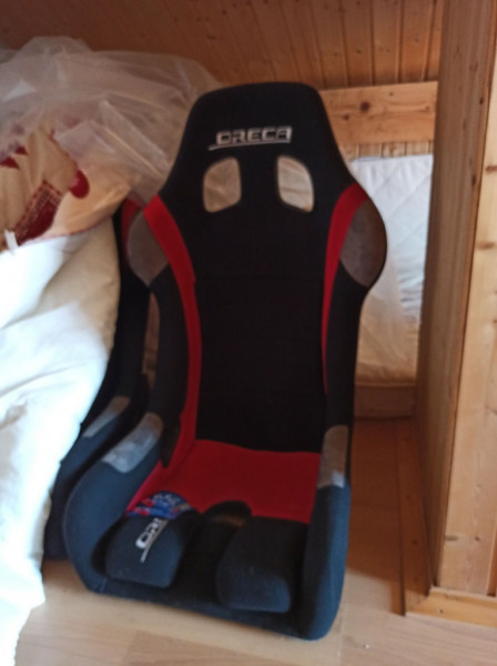

Je compte virer les sièges d'origine déjà car en très mauvais état (je souhaitait au départ retrouver un intérieur propre, mais à 1000e des sièges de 205 je passe mon tour...)

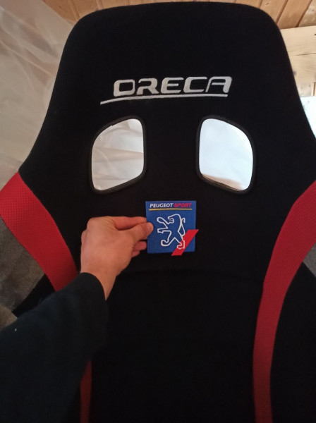

Ce sera donc des baquets plus homologué, auquel je compte redonner un bon coup de propre :

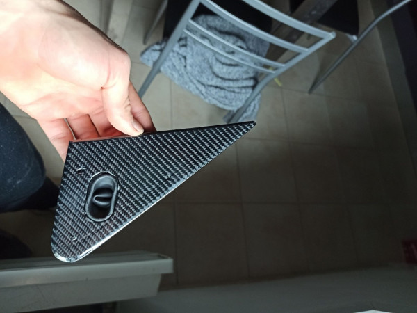

8.jpg [ 133.17 Kio | Vu 5158 fois ]
Pour les rendre un peu plus sympa j'ai trouvé des beau logo peugeot sport que je vais faire coudre sur les tissus des baquets.
11.jpg [ 150.45 Kio | Vu 5158 fois ]
En plus de ça, soit je refais une belle peinture noir brillante derrière, soit un covering carbone à voir.

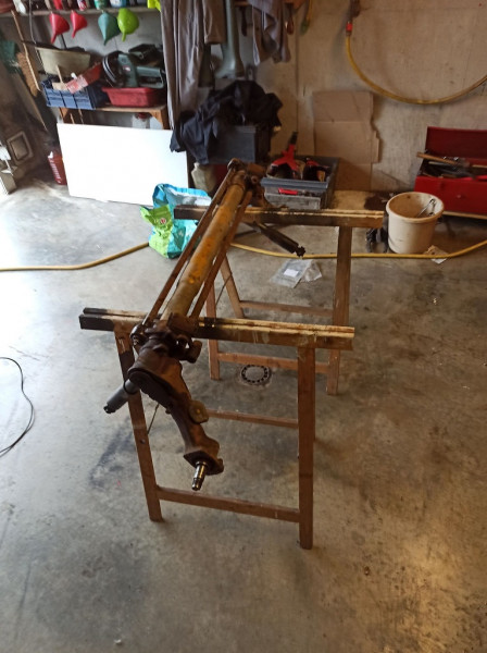

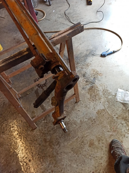

Sinon j'ai aussi récupéré un train arrière de gti 1l9 à rénover (plus grosse barre de torsion que ma xs d'origine, et frein à disque). J'ai commencé à démonter tous ça.
9.jpg [ 239.53 Kio | Vu 5158 fois ]
10.jpg [ 270.31 Kio | Vu 5158 fois ]

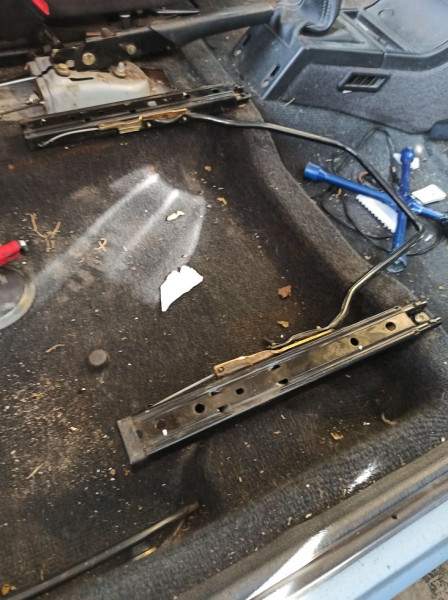

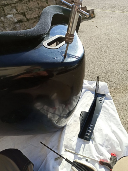

J'en avais vraiment marre des mes sièges d'origine vraiment fatigués et dans le pire colorie qui existe..

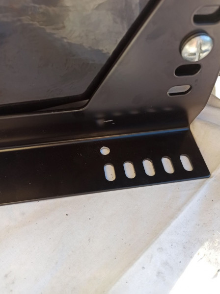

Je me suis donc lancé dans l'adaptation des deux baquets que j'avais au grenier. J'avais juste une condition à respecter c'était de garder les glissières réglables d'origine (question pratique si quelqu'un d'autre et amené à la conduire, ça m'a déjà posé quelques souci avec la 106 [icon_lol.gif] )
Pour ce faire j'ai juste acheter deux équerres sur GT2i pour 50 balles
Quelques photo du montage :

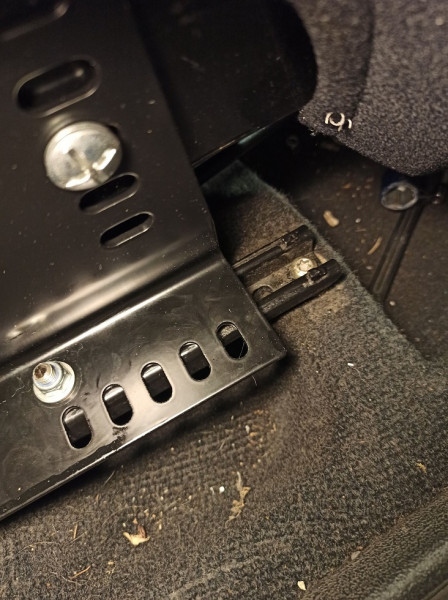

- Petit coup de taraud sur les filetages des sièges pour commencer car il y avait pas mal de merde dedans
12.jpg [ 263.86 Kio | Vu 5151 fois ]
- Dépose ensuite de mes sièges origine pour récupérer les glissières
13.jpg [ 277.88 Kio | Vu 5151 fois ]
- Une fois les mesures prisent j'ai de la chance il suffit de repercer un peu à l'intérieur afin de tomber pile dans un trou de la glissière :mrgreen:
14.jpg [ 150.15 Kio | Vu 5151 fois ]
15.jpg [ 159.58 Kio | Vu 5151 fois ]
MessagePosté: Dimanche 08 Novembre 2020 20:50

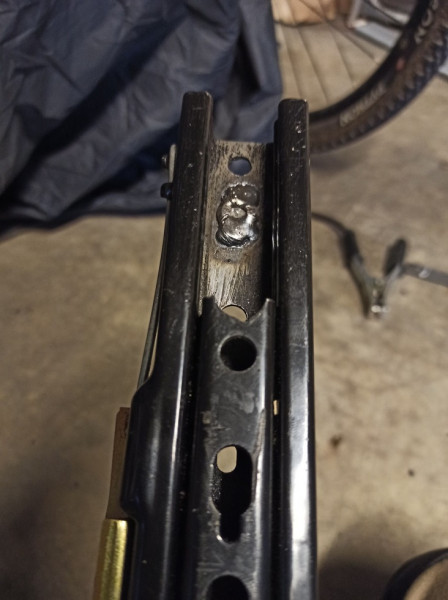

- J'ai soudé une vis par l'intérieur histoire de faire un montage pratique en cas de dépose future.
16.jpg [ 164.89 Kio | Vu 5150 fois ]

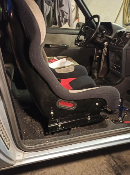

- Le tout une fois remonté, c'est niquel j'ai même un bon accès pour les fixations glissière-caisse :winner:
17.jpg [ 284.73 Kio | Vu 5150 fois ]
- Une vue d'ensemble
18.jpg [ 231.06 Kio | Vu 5150 fois ]
- Le tout terminé (dsl photo de nuit les journées sont courtes en ce moment..)
19.jpg [ 196.49 Kio | Vu 5150 fois ]
Un week-end de boulot pour ça tout de même mais bien content du résultat final :D
Et ça passe nikel avec les plastiques intérieurs même en butée av et ar.
Et au passage une bonne économie sur les platines type montage fixe car ça coute une blinde et ça me faisais chier de remettre des tunes la dedans...
C'est pour le moment un montage "à blanc" pour avancer un peu et pour ne pas risquer d'abimer les sièges une fois qu'il seront refait. La suite dans quelques temps.

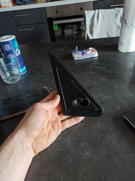

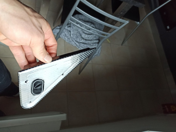

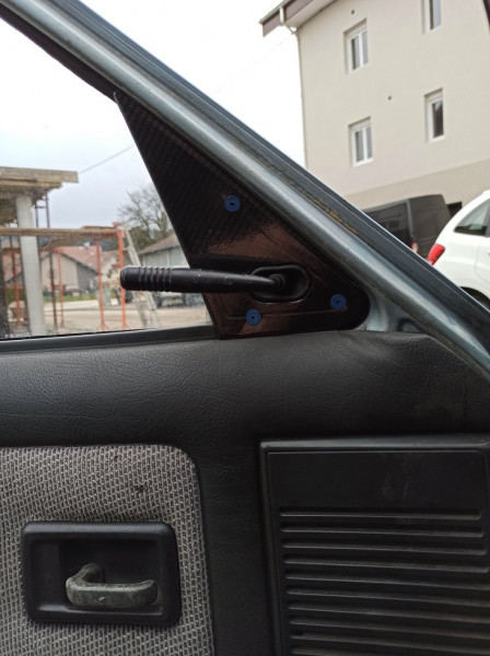

Sinon quelques petites bricoles à coté pour m'occuper.
J'avais un truc à résoudre sur les rétro, en effet mes caches intérieurs on tous cassés au niveau des tétons en plastique. (Dur à retrouver en bon état)
Du coup j'ai percé au niveau des fixations pour faire un montage avec des rivets, et j'en ai profité pour faire un covering carbone pour voir le rendu.
20.jpg [ 217.29 Kio | Vu 5148 fois ]
21.jpg [ 206.64 Kio | Vu 5148 fois ]
22.jpg [ 173.83 Kio | Vu 5148 fois ]
23.jpg [ 205.43 Kio | Vu 5148 fois ]
Le rendu est correct mais pas ouf non plus. Je pense faire un autre truc plus aboutie par la suite et plus simplement démontable.
Ca me donne au moins une idée, j'aimerai bien mettre quelques touche de carbone par ci par la. Sans tomber dans le tuning dégeu..
