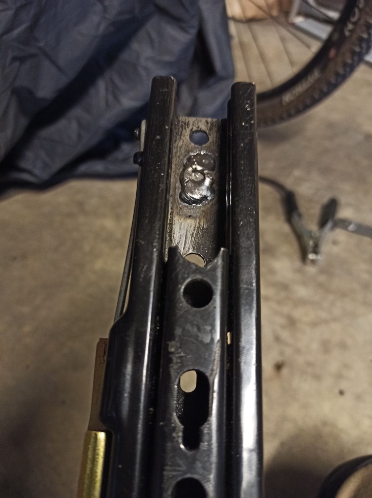

J'en avais vraiment marre des mes sièges d'origine vraiment fatigués et dans le pire colorie qui existe..
Je me suis donc lancé dans l'adaptation des deux baquets que j'avais au grenier. J'avais juste une condition à respecter c'était de garder les glissières réglables d'origine (question pratique si quelqu'un d'autre et amené à la conduire, ça m'a déjà posé quelques souci avec la 106 [icon_lol.gif] )
Pour ce faire j'ai juste acheter deux équerres sur GT2i pour 50 balles
Quelques photo du montage :
- Petit coup de taraud sur les filetages des sièges pour commencer car il y avait pas mal de merde dedans
12.jpg [ 263.86 Kio | Vu 8257 fois ]
- Dépose ensuite de mes sièges origine pour récupérer les glissières
13.jpg [ 277.88 Kio | Vu 8257 fois ]
- Une fois les mesures prisent j'ai de la chance il suffit de repercer un peu à l'intérieur afin de tomber pile dans un trou de la glissière :mrgreen:
14.jpg [ 150.15 Kio | Vu 8257 fois ]
15.jpg [ 159.58 Kio | Vu 8257 fois ]
