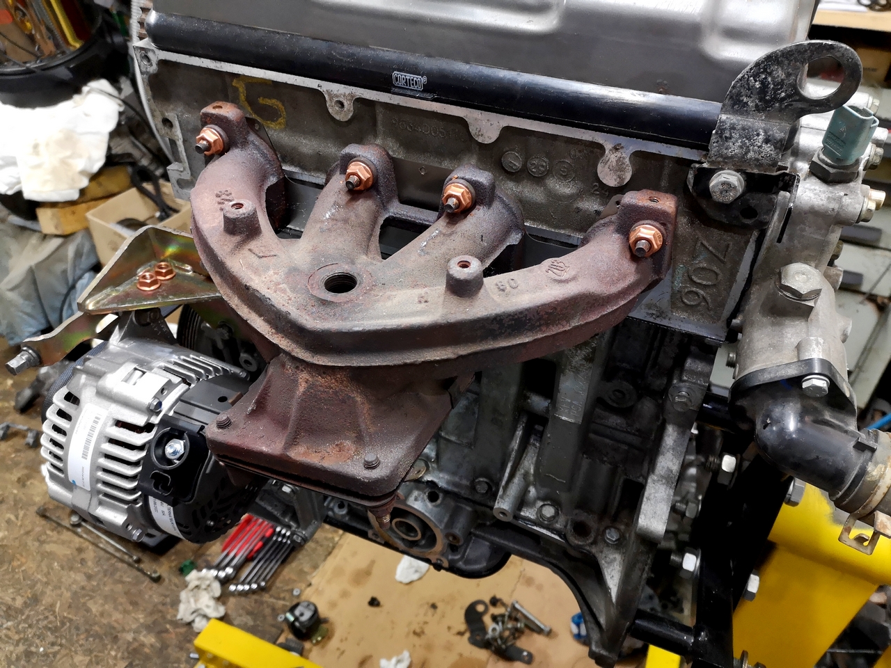

> Le collecteur fonte de L3 et sa grosse descente vont très bien pour du 105/110/115ch.
Il y à aussi la descente bitube de AX GTi qui existe, pour à l'époque le grN et grA si je ne m'abuse, photo :
210.jpg [ 45.69 Kio | Vu 5567 fois ]
Descente que l'ont met donc avec le collecteur fonte d'origine, de L2/L3, ici en photo jointe:

Le collecteur fonte de L3, il faut pas le mettre avec la petite descente de 1.1L mais la grosse
de XS/XSI ou un des deux bitube qui existe.
> Mais toi, c'est même pas celui-la que tu as d'origine, d'origine tu as la descente avec le catalyseur dessus, et le collecteur en bols, qui est quasiment pas un 4-2.
Donc oui c'est normal qui y aille du gain en passant de se que j'ai mis en photo a un 4-2-1 inox, sa je dis pas le contraire.
Mais:
Tu en aurait tout autant avec le collecteur fonte de L3 et une descente de XS/ XSI ou une descente de AXGTi oem bitube ou bitube grN/grA.
Tu voit la particularité/ nuance ?
La descente grN/grA bitube transforme le collecteur fonte de L3 en véritable 4/2/1 avec elle.

Le catalyseur à cet emplacement si prêt de la culasse apporte beaucoup de soucis pour la performance.
(Contrairement à celui de XSI/ S16 en dessous, y'a rien à voir).
Les deux genre d'échap L3/ L4 fonctionne pas du tout pareil, dif importante.
D'ailleur les L4 avec la climatisation ont à cause du compresseur de clim le cata en dessous
comme les L3, et bizarrement elles marchent bien mieux ^^

MessagePosté: Lundi 01 Avril 2024 14:01
Inscription: Mardi 11 Mai 2021 12:57
Messages: 21
Voici le résonateur d'origine avec une forte restriction à l'intérieur du compartiment en haut à droite de la photo
Concernant l'AAC, est-ce que la rampe de culbuteurs à patins est parfaitement plug&play? Est-il possible de restaurer les patins à neuf? Car je lis qu'ils peuvent être bien usés avec le temps.
Pour m'éviter de galérer avec la rampe, n'est-ce pas mieux de rester simple et de partir sur un AAC CatCams? Même si c'est un peu plus cher, ça peut m'épargner de bricoler une rampe. En plus, j'ai lu que les culbus à rouleau pouvaient prendre 6800tr/m ce qui laisse de quoi s'amuser (d'origine le calculateur bride plus tôt)
 Sujet du message: Re: Avis prépa légère 206 1.6 8S (TU5JP)
MessagePosté: Lundi 01 Avril 2024 21:52
Messages: 5104
D'accord, j'avais mal lu et mal comprit !
Sa change tout concernant cela.
Donc cette élément que vous venez de joindre en photo était entre le volet papillon
et la sortie de vôtre boite à air, ok, et oui donc du coup c'est bien un résonateur pour
atténuer les bruit d'admission moteur.
Vous l'avez remplacez par le tube plastique de 1.4L, ok, bonne chose alors :bien:
En photo au dessus que vous avez joint, c'est bien vôtre bloc moteur ?

Merci pour ces réponses très détaillées.
Toutes les photos que je mets sont celles de mon moteur.
Je mettrai un AAC 260-270 max, pas plus méchant. Est-ce qu'un JDC de TU5JP4 suffirait à augmenter le RV? Je ne souhaite pas faire raboter la culasse.
