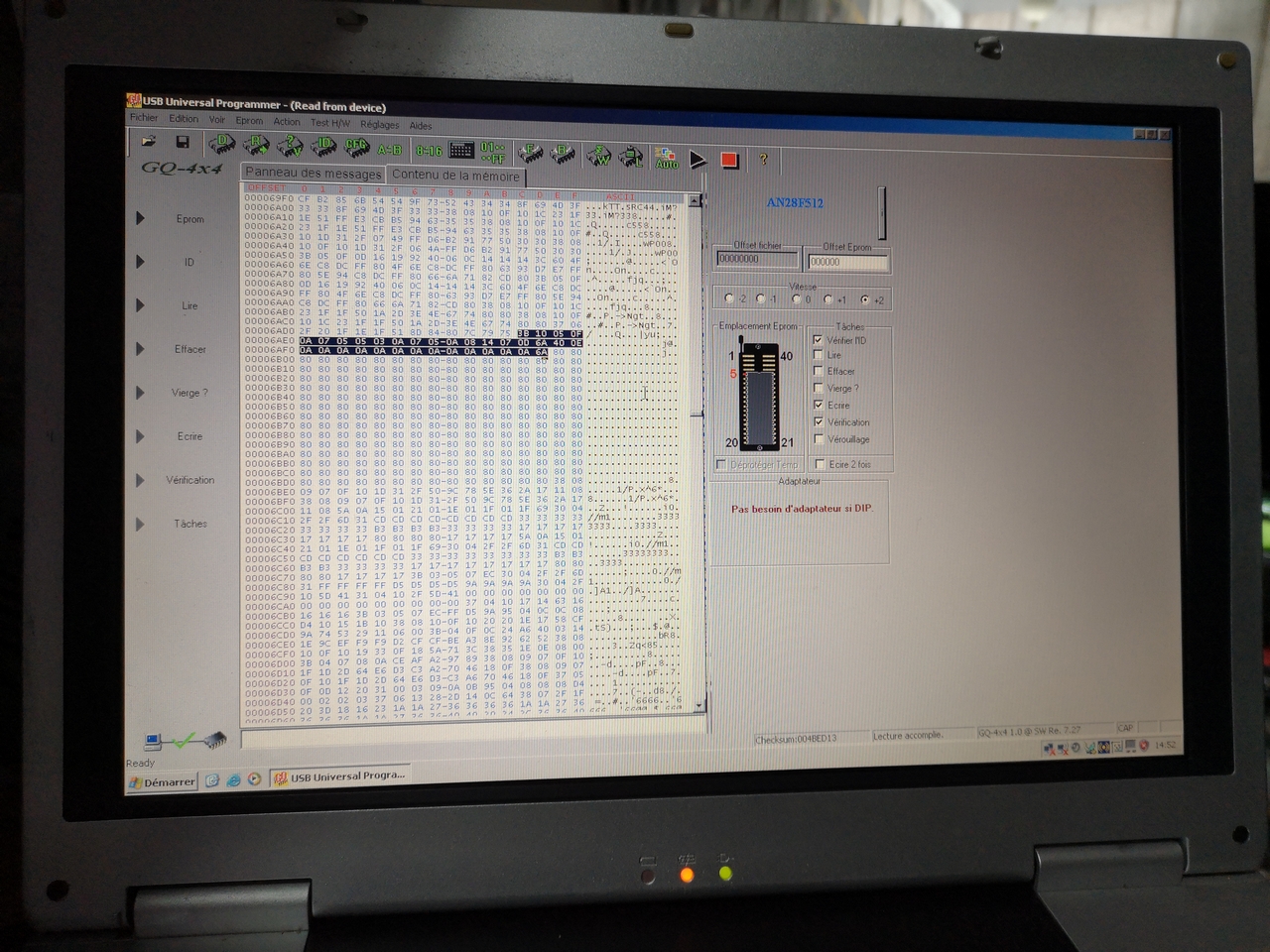

Sur ma 106 XS, j'ai un vieux MP5.2, la série 5 de chez Bosch.
En version OBD1 "déclaré" (obd2 possiblement créable)
J'utilise mon GQ4x4 pour avoir sa :
IMG_20220626_144030.jpg [ 968.39 Kio | Vu 1798 fois ]
Pour le tient, là il faut soit :
Que tu te prenne sur les pin du brochage, ceux dédié au L'OBD2, via la méthode "bench"
Donc avec des prises pin relié à ton boitier d’acquisition.
(Ou alors directement au pin de la mémoire morte nand autrement).
Soit via la méthode ancienne avec un porte eprom dip44 à dip28 placer sur un boitier
comme le mien ( le mien : GQ 4x4 made in Canada, produit original via Fénixécu site web)
Soit tu le branche sur ton faisceau moteur de 206 et tu passe via l'OBD2 avec ton/tes boitiers, le plus simple.

Comme ma photo enfaite, avec mon GQ, avec 1d/2d/3d.

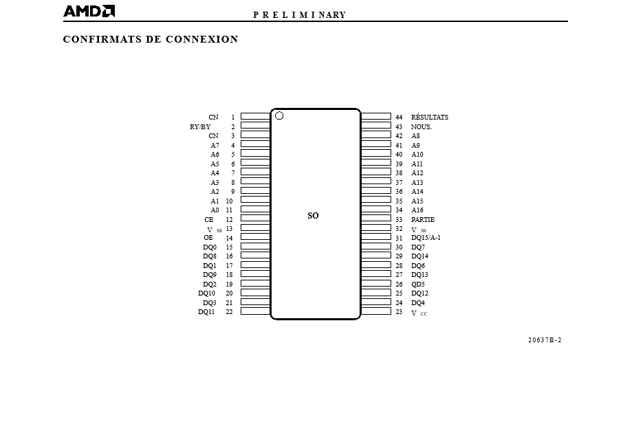

Ta mémoire est normalement celle-ci en photo jointe.
t3t5r.jpg [ 250.75 Kio | Vu 1732 fois ]
Le datashit de cette AM29 est trouvable sur le Web.
https://www.alldatasheet.com/datasheet- ... -90SE.html

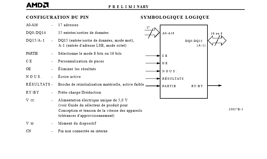

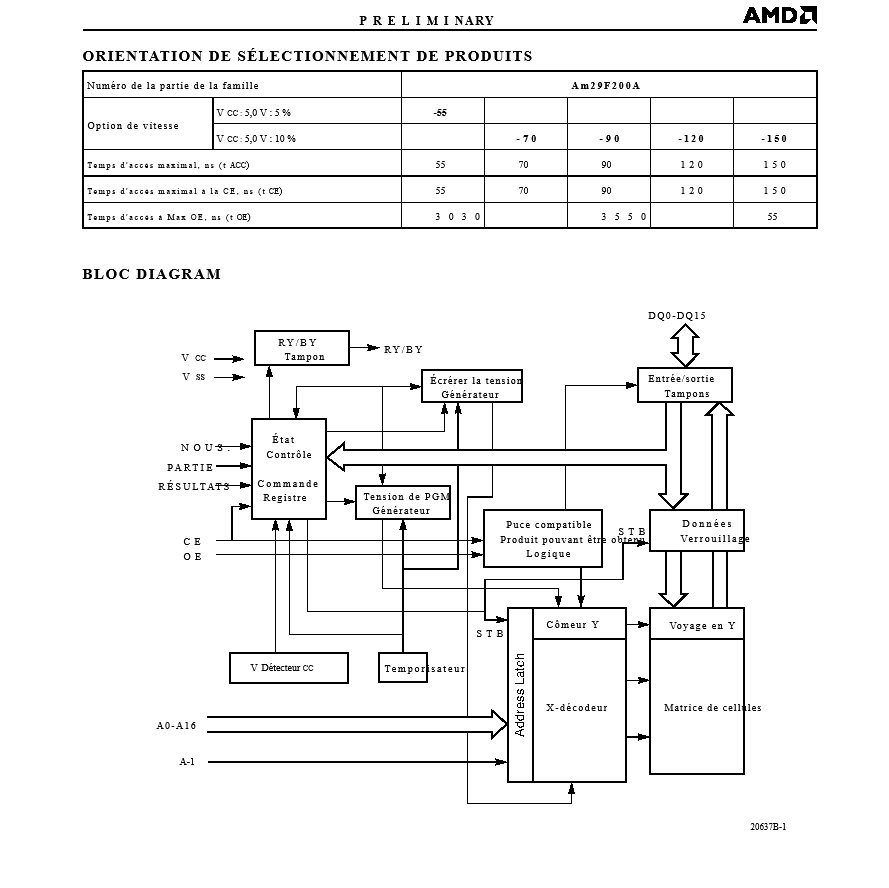

Ici 2/3 photo sur les 39 du pdf:

Il te faudra trouver la correspondance total des 44 portes,
ainsi que l'explication total de cette mémoire Flash (nand).
Ici dans le datashit joint en Français.
