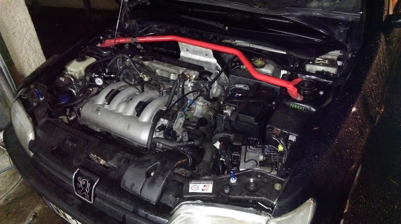

Suite ,

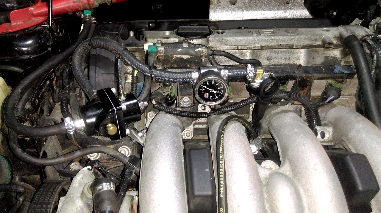

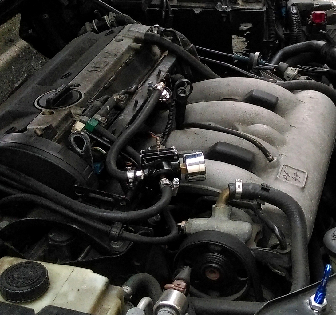

J'ai changer la disposition du régulateur de pression bas de gamme, car il touchai le dessous du capot :?
Je l'ai mis à plat, (il est bien fixer).
Photo:
IMAG3601 (2).jpg [ 806.73 Kio | Vu 1035 fois ]
Et ici, vous pouvez voir le mano Sytec de contrôle:
IMAG3772.jpg [ 857.01 Kio | Vu 1035 fois ]

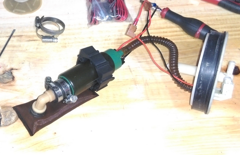

Modification du pré filtre de la pompe AEM, adaptation du filtre essence de la pompe
d'origine avec une durite essence, pour pouvoir aller chercher l'essence au plus bas car
sans cela, arriver à 1/4 du réservoir, dès qu'il y à un virage: je dé-jauge....
Photo:

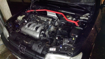

Ici en photo, j'ai mis histoire de.. la barre supérieure OMP, que j'ai récup avec la caisse
à l'achat.
Je l'ai mise juste pour le look... elle restera pas longtemps je pense.
Photo:
IMAG3758.jpg [ 306.46 Kio | Vu 5714 fois ]

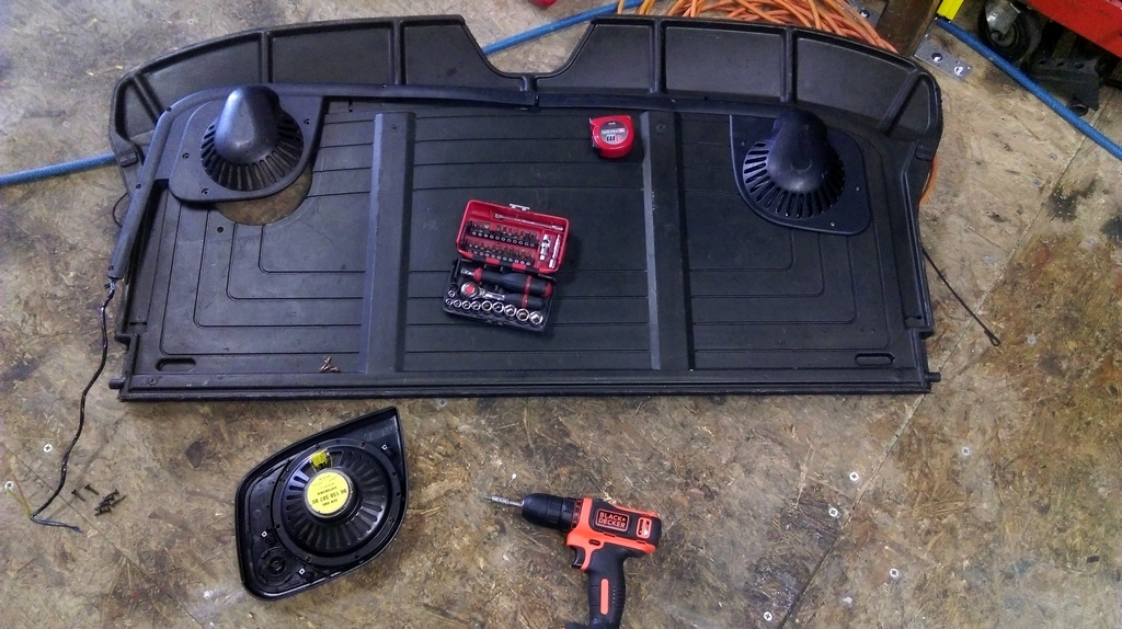

Changement des enceintes av et arr, marre des grésillement et du son d'origine rinçé.
Beaucoup de petite modif, adaptation des diamètres (galère sur 306, diamètre d'origine bizarre).
Au final sa marche, le son est pas terrible car pas d'empli et simple poste JVC 1er prix de 2016....
Donc pas terrible, d'ailleurs au passage: l'ancien 1er prix JVC de leur gamme 2013 était
bien mieux en qualiter de son... bref...
Je mettrai peut-être un petit empli 300w MTX ou Sony et un meilleur poste audio par la suite.
C'est dommage qu'en mag et sur le web, ya toujours que des enceintes avec des watts de dingue...
Alors que les poste d'origine sont en quoi ? 4x25 ? et les adaptables comme le JVC là 4x45 ? 4x50 ? 4x55watts....
Bref, 55w c'est même pas le minimum requis pour ne pas avoir de distorsion avec de grosse enceinte comme cela...
Les enceintes arrière de remplacement:
IMAG3749.jpg [ 282.85 Kio | Vu 1032 fois ]
IMAG3763.jpg [ 328.32 Kio | Vu 1032 fois ]
Les anciennes enceintes avant que j'ai retirer :
IMAG3750.jpg [ 344.55 Kio | Vu 1032 fois ]
Les enceintes arrière d'origine de la plage arriere de S16/XS/XSI retirer, des autosonik ! , :
IMAG3765.jpg [ 569.12 Kio | Vu 1032 fois ]
IMAG3767.jpg [ 181.48 Kio | Vu 1032 fois ]
Les nouvelles sur la plage arrière:
IMAG3769.jpg [ 180.55 Kio | Vu 1032 fois ]
Les nouvelles à l'avant:
IMAG3764.jpg [ 239.39 Kio | Vu 1032 fois ]

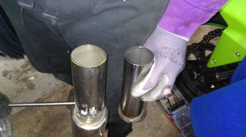

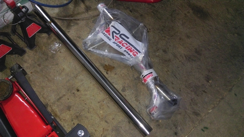

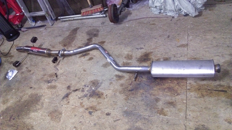

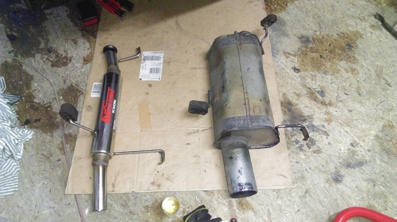

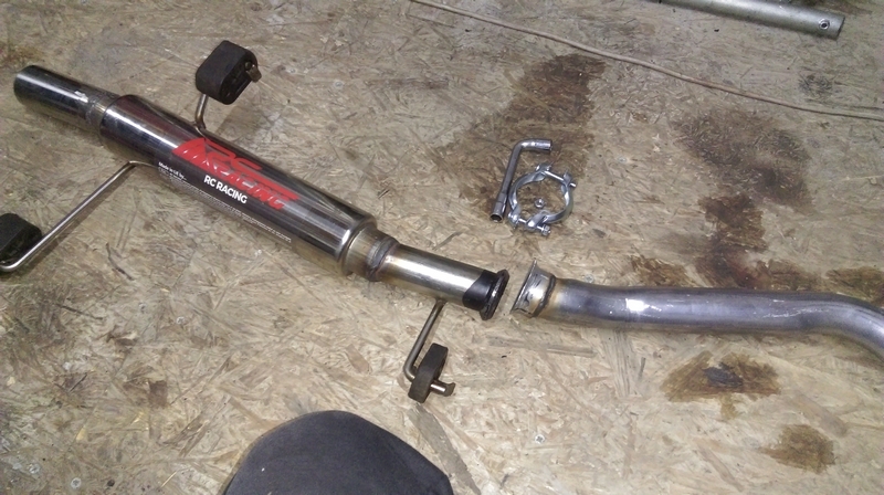

Suite,changement silencieux arriere,
-je retire le remus pour un rc racing grN diam de sortis 55mm.
-modif de la sortie du rc racing pour le passer en "grA" sortie 63.2mm.
probleme au demontage et depuis quelques jours : bruit venant de l'inter
je regarde,je decouvre que l'inter fuit a la jonction avec le cata,a la jonction avec le silencieux,et que le cata bouge sur le collecteur 4-1, debut des problemes .......
a suivre
IMAG3811.jpg [ 302.47 Kio | Vu 5707 fois ]
IMAG3809.jpg [ 345.92 Kio | Vu 5707 fois ]
IMAG3789.jpg [ 328.71 Kio | Vu 5707 fois ]
IMAG3776.jpg [ 318.27 Kio | Vu 5707 fois ]
IMAG3775.jpg [ 295.92 Kio | Vu 5707 fois ]
 Sujet du message: Re: 306gti bv6 // pf47
MessagePosté: Dimanche 04 Février 2018 21:13

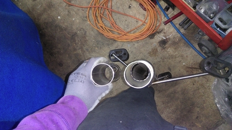

suite photo,
dif sortie 55 vs 63.2
IMAG3814.jpg [ 280.03 Kio | Vu 5707 fois ]
IMAG3813.jpg [ 327.24 Kio | Vu 5707 fois ]

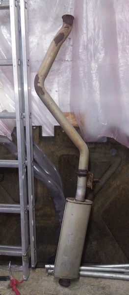

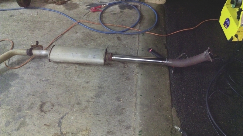

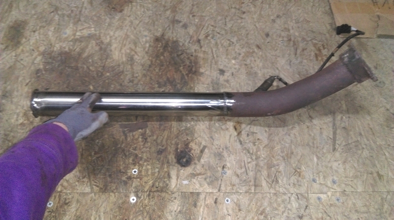

MessagePosté: Dimanche 04 Février 2018 21:29

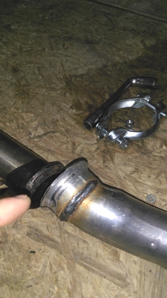

Suite,

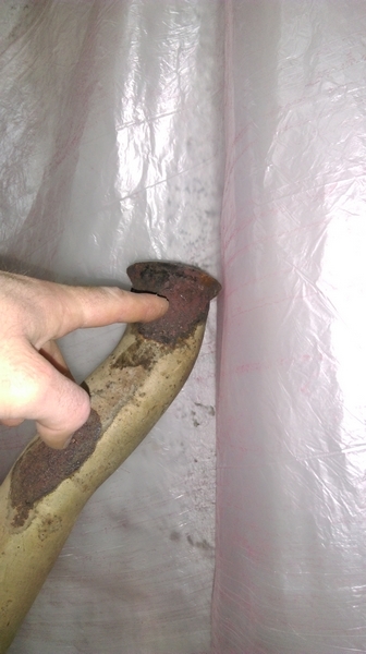

démontage de l’intermédiaire HS,
collerette de jonction silencieux arr casser/fuite jonction inter-cata
je découvre qu'il n'y a pas de pare flamme dans l’intermédiaire :bvoyons:
je découvre que le silencieux intermédiaire est enfaite a moitier un feux silencieux,
car son tube interne est tres peux percer, moins que la moitier :bvoyons:
(intermédiaire de marque walker),diamètre de tube raisonnable,57mm externe.
IMAG3825.jpg [ 326.29 Kio | Vu 5705 fois ]
IMAG3826.jpg [ 192.65 Kio | Vu 5705 fois ]
IMAG3820.jpg [ 289.79 Kio | Vu 5705 fois ]
IMAG3818.jpg [ 155.89 Kio | Vu 5705 fois ]
IMAG3817.jpg [ 143.82 Kio | Vu 5705 fois ]

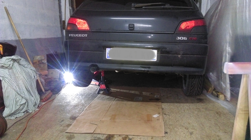

MessagePosté: Lundi 05 Février 2018 4:31

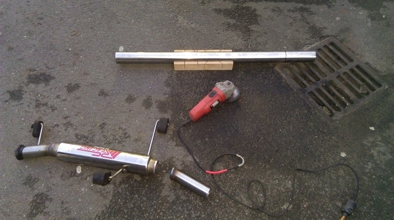

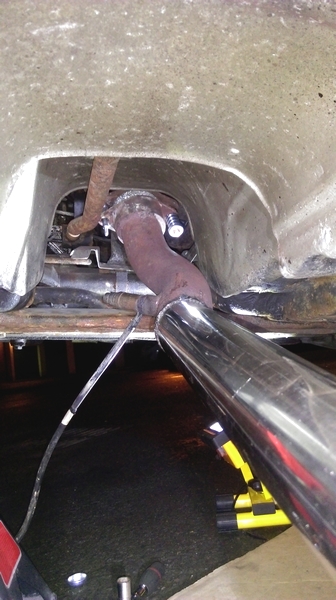

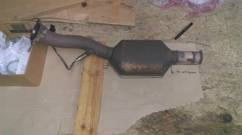

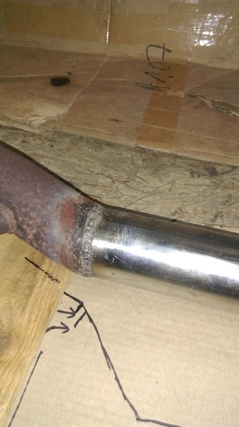

Suite, decata
IMAG3845.jpg [ 303.31 Kio | Vu 5687 fois ]
IMAG3844.jpg [ 203.16 Kio | Vu 5687 fois ]
IMAG3841.jpg [ 302.16 Kio | Vu 5687 fois ]
IMAG3838.jpg [ 176.46 Kio | Vu 5687 fois ]
IMAG3827.jpg [ 287.1 Kio | Vu 5687 fois ]

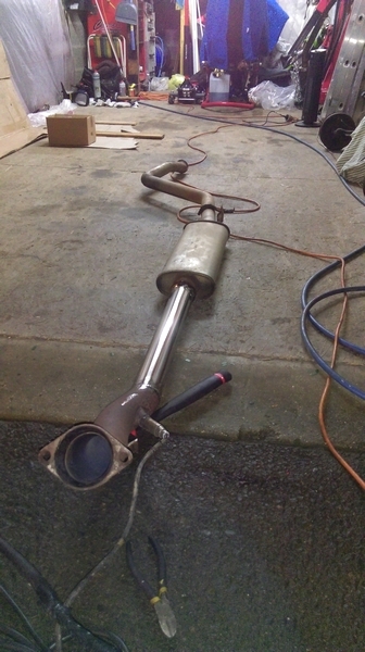

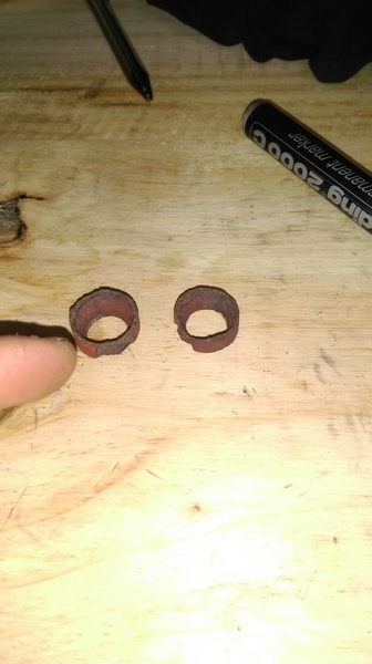

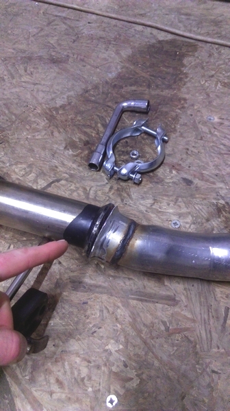

MessagePosté: Lundi 05 Février 2018 5:00

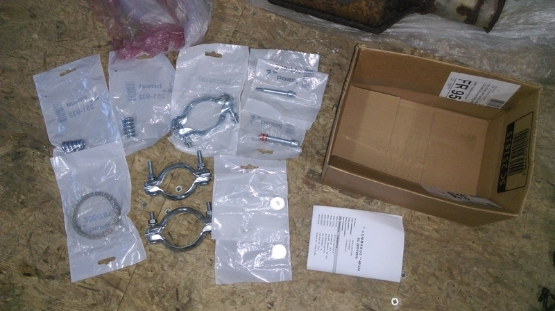

Suite,la galere du remontage du decat a cause du berceau + new inter :
collerette de l'inter bosal pour la jonction avec le silencieux raccourcie en diamètre
Je suis deçu de découvrir un faux silencieux, dedans tout simplement un tube plein, aucune mitraillette d’absorption.... pourquoi mettre une gamelle alors?
un tube direct aurait été plus économique pour la clientèle .... (30/40e de moins sur le prix total)
teste route, 2/3ch de plus tout en haut, perte de couple en bas, normal jusque la, et
la le drame.. la ligne se décroche de devant, les rondelles qui sont dans le 4-1 qui tienne le decata ont rompus...
tout a démonté, a suivre
IMAG3859.jpg [ 347.54 Kio | Vu 5686 fois ]
IMAG3858.jpg [ 185.65 Kio | Vu 5686 fois ]
IMAG3857.jpg [ 205.38 Kio | Vu 5686 fois ]
IMAG3855.jpg [ 343.45 Kio | Vu 5686 fois ]
IMAG3848.jpg [ 194.13 Kio | Vu 5686 fois ]

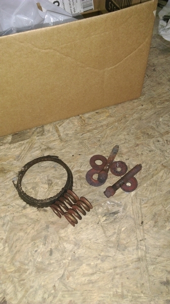

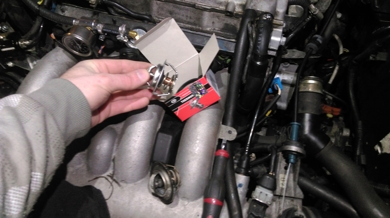

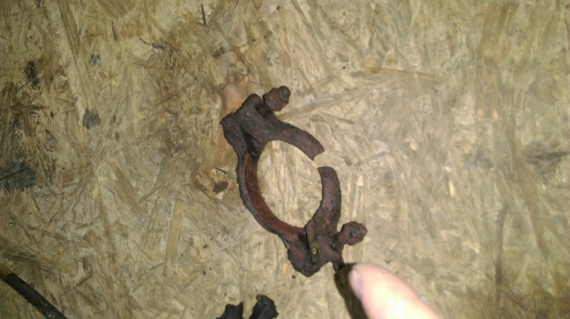

suite,
en photo les deux rondelles du 4/1 HS,
remplacer (pas de photo en stock).

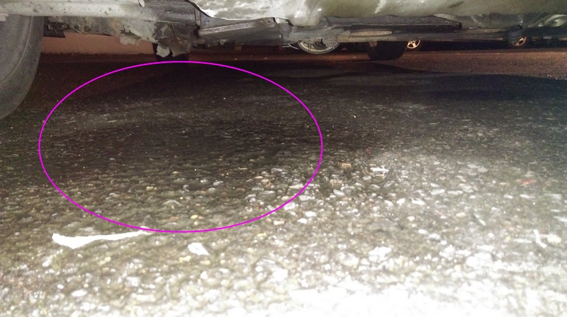

New problem, plus de chauffage,radia froid, je change le calorstat pensant que c'est lui qui reste fermer,
enfaite c'etait pas sa, c'est le joint de pompe a eau qui fuit.....
donc tout les jours je remet 1L environ de flotte.
voila post remit a jour :mrgreen:

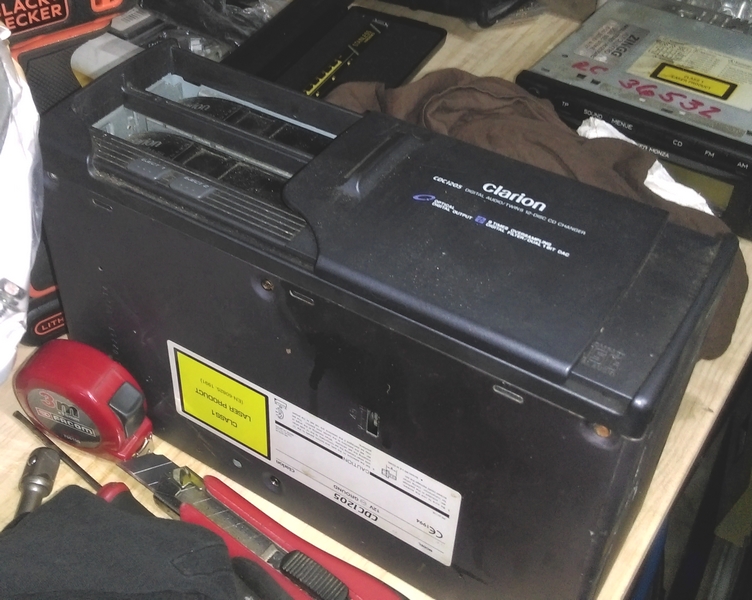

j'ai retirer le lourd chargeur 12cd clarion dans le coffre, avec plein de cd dedans d'il y a 20ans je pense :mrgreen: ,impossible de le faire fonctionné avec du +,..
il pese + de 4kg
MessagePosté: Mardi 06 Février 2018 9:11
Ouverture de la T° tu as pris laquelle du coup?
Plus basse? moi j'avais posé un de 82°C(il me semble) sur ma 306 1.8L16V et c'était efficace pour le remorquage plateau :bien:
MessagePosté: Mardi 06 Février 2018 11:20
la vache, sacré taf :D :kakashi:
MessagePosté: Mardi 06 Février 2018 22:32
:D
model unique sur rs, 82 je crois
