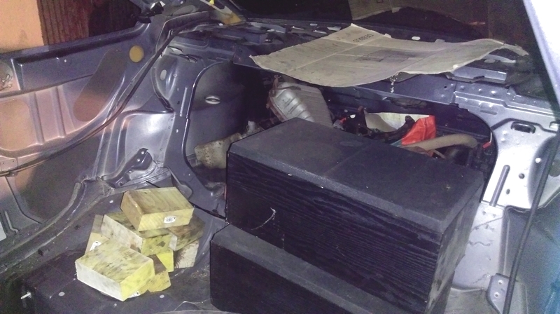

suite photo,
avant sur support roulette, jante et amorto av et arr retirer vendu
chassis tjr pas partie, mes 2 pote sont pas dispo pour le transport

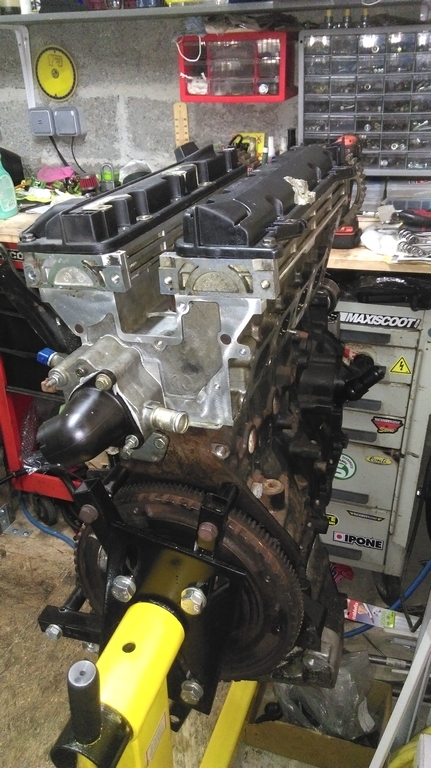

Suite photo,
un galere a separer la BE 3-5 du bas moteur,
j'ai du forcer dans tout les sens anormalement pendant 30min avec la grue qui tire la boite vers
les, :cagoule:
Sur la derniere photo ont peut voire la fameuse patte de maintien du tendeur de distri,
tellement fine :blague:
c'est cette patte la qui a cassé sur la 306s16,
j'ai regarder sur se bloc la , le j4r, ont peut pas rajouter les pissettes d'huile sous les piston :? dommage
