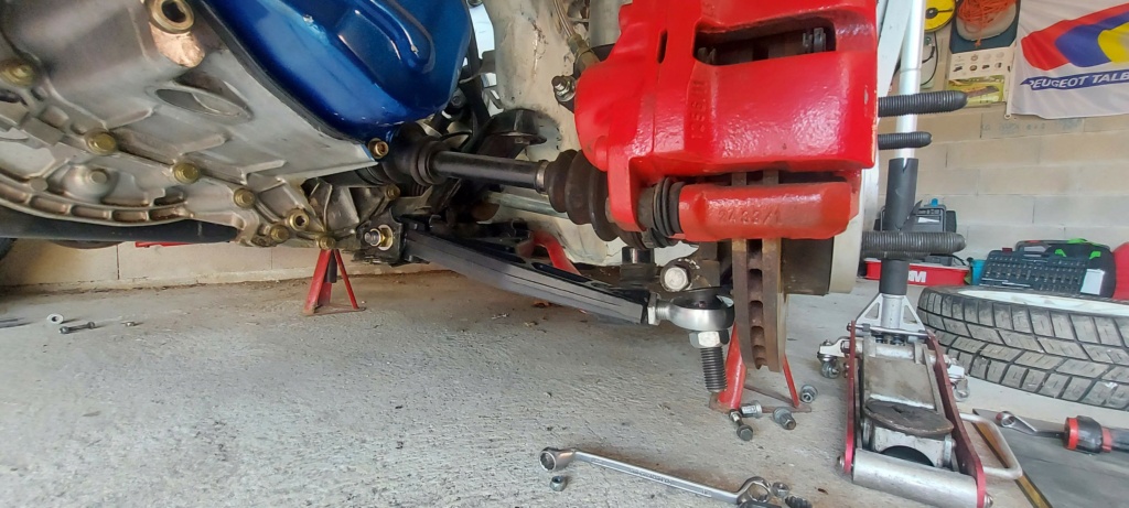

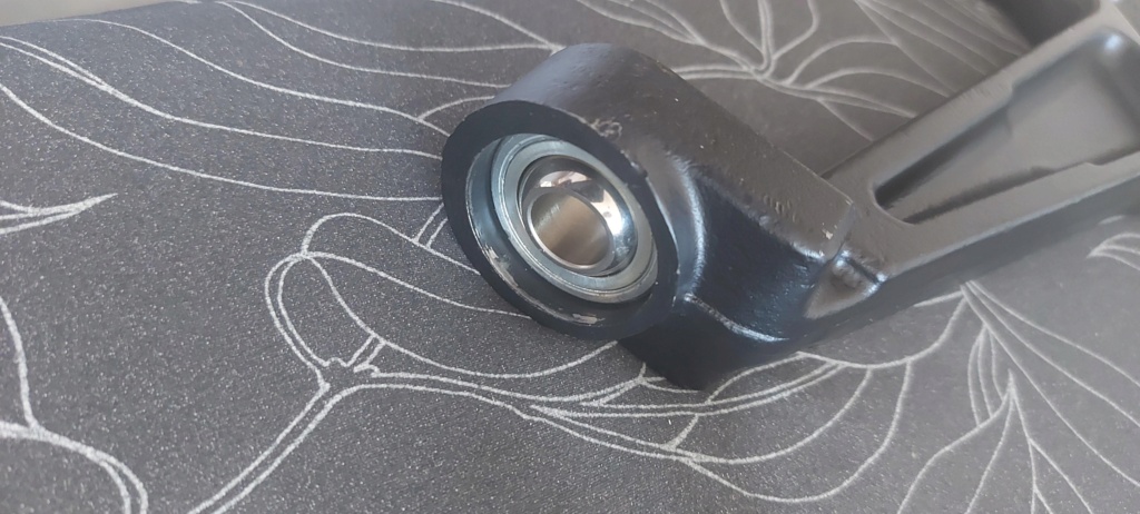

Suite des modifs avec la pose des platines d'amortisseurs PTS:
la modification des 2 triangles en version rotulés (montage PTS 1ère version)
La partie mécanique étant terminée (hormis les réglages moteur et TAV), je m'occupe maintenant de la nouvelle déco(qui sera assez proche de la précédente au final mais plus fidèle à l'époque) :bien:

Tu est sensé avoir une valeur de chasse plus élevé avec ses coupelle ? En tout cas c'est du très beau matos, les triangles aussi !
Que l'origine oui mais par rapport à mes anciennes platines Compbrake, la tige d'amortisseur est sensiblement au même endroit (j'avais un peu plus de 4° de chasse par contre les coussinets sphériques qu'on a mis sur les triangles ont permis de les avancer un peu sur le berceau dont je devrais logiquement en gagner encore un peu [icon_rolleyes.gif]

Ensuite j'ai refais la hauteur de caisse à l'avant suite au montage des coupelles PTS au dessus de bol au lieu de dessous pour mes anciennes platines Compbrake. Il a fallu que je remonte de 3cm quand même!   (J'en ai profité pour changer de roues ,celles-ci sortent de thermolaquage avec 4 pneus neufs!   :bien: )
