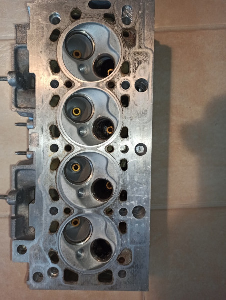

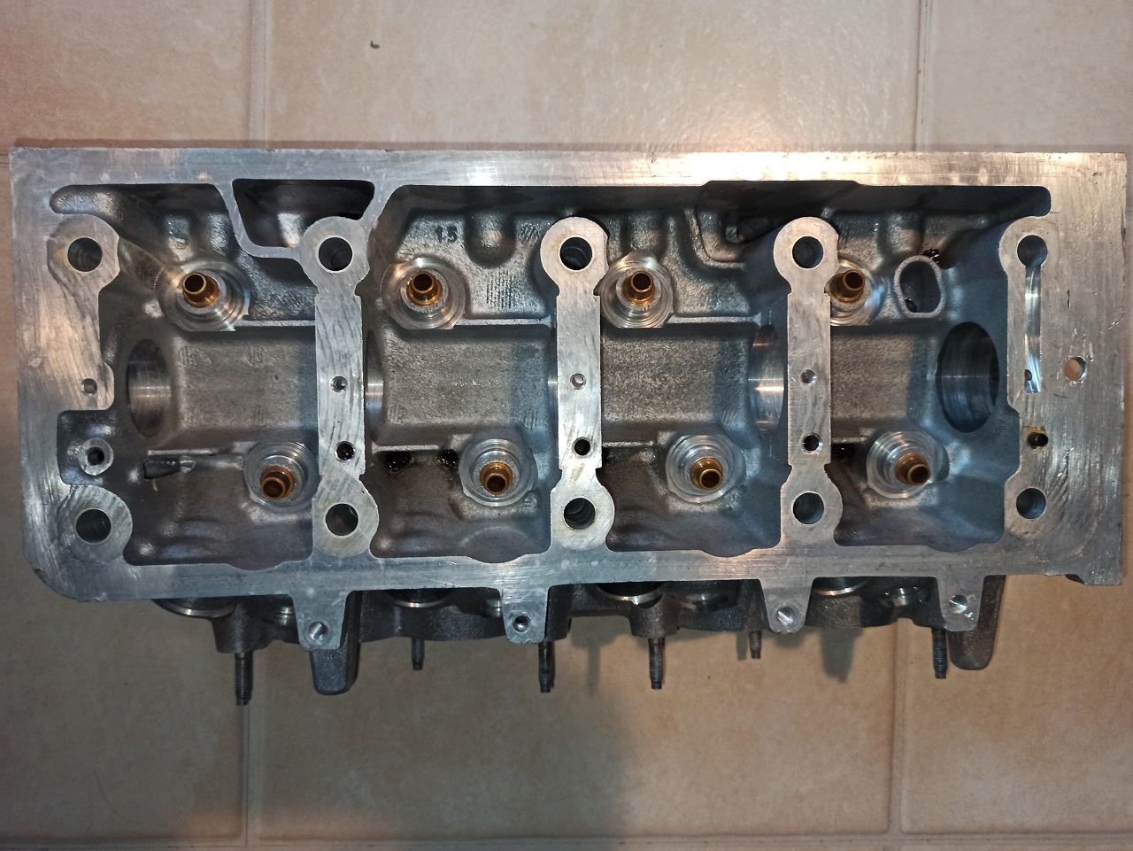

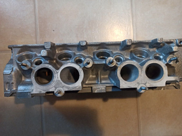

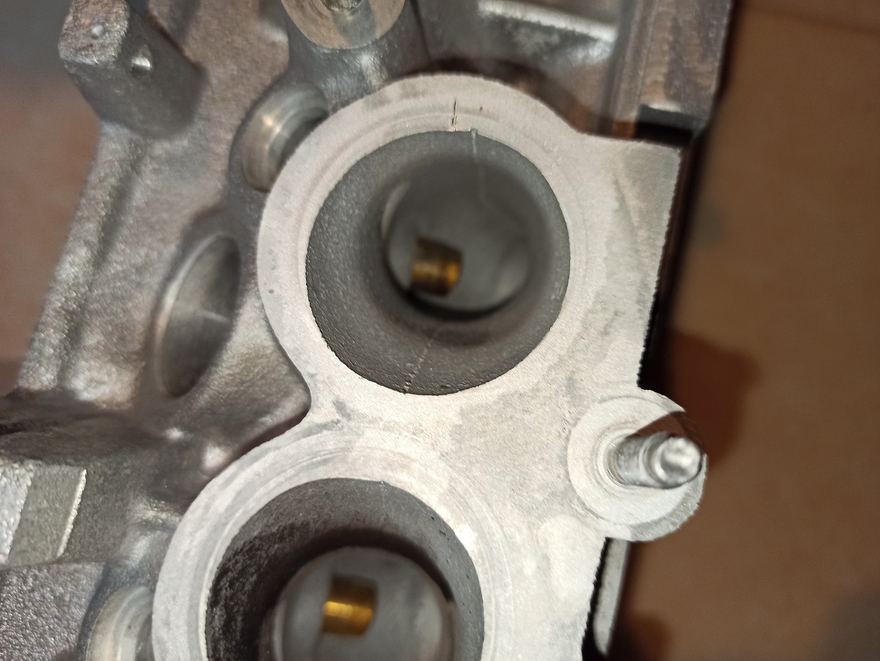

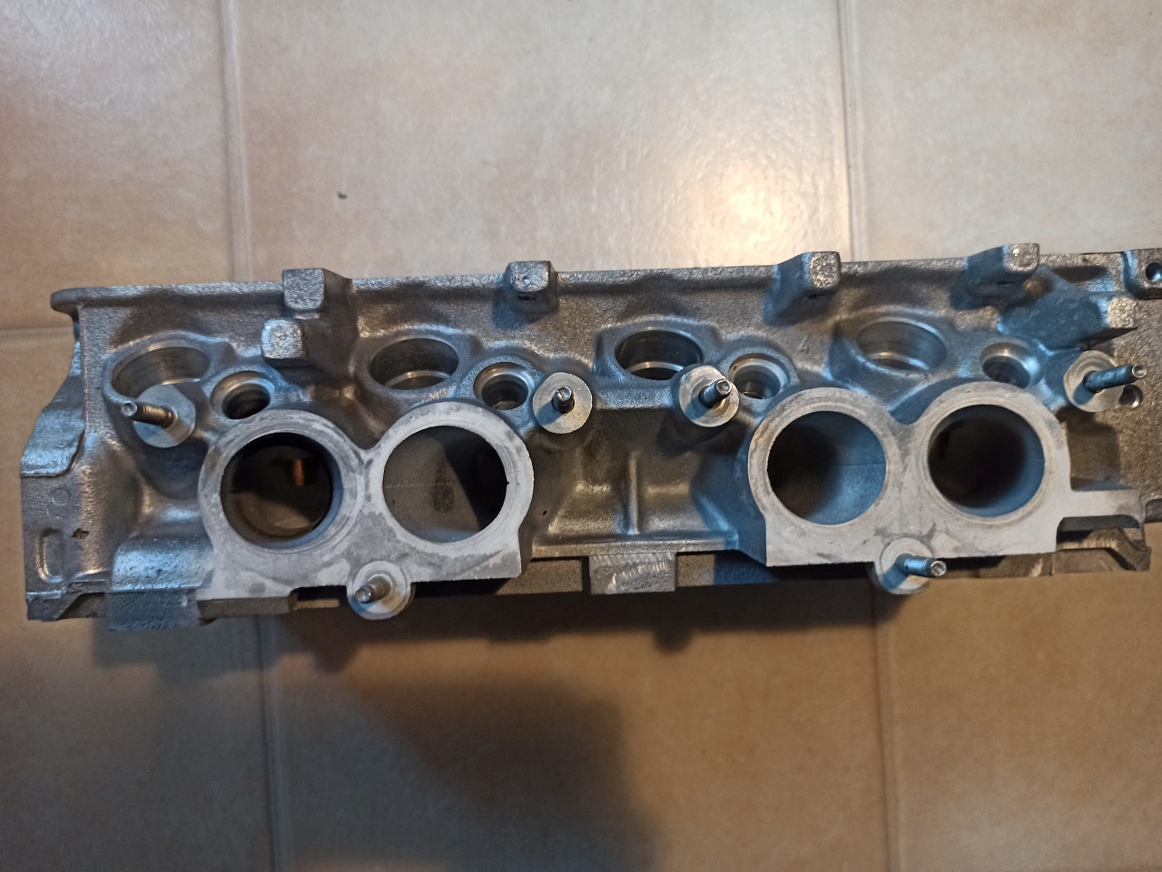

Pour finir sur la culasse je vous met quelques photo une fois passé dans le bain à ultrason cher un ami.
Je suis bluffé je pensais pas la récupérer comme ça pour le moment :loving:

Le avant/âpres est ouf, vue comment elle était encrassé [icon_eek.gif]
ultrason + acétone pure (non diluer) ya rien de mieux

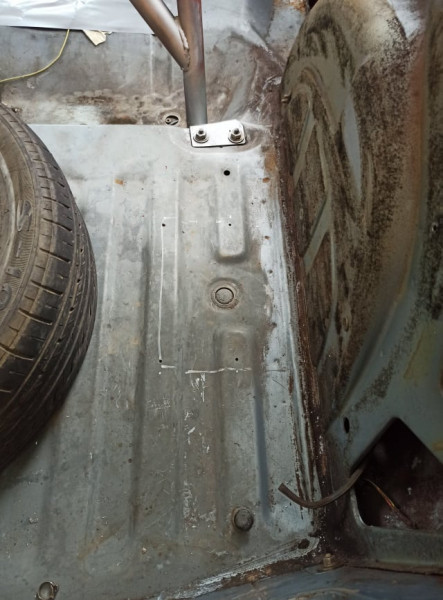

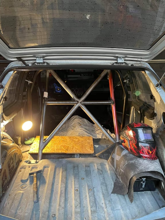

Pour commencer l'arceau en lui même et terminé, restera juste la peinture et finir les soudures des contres plaques etc :
85.jpg [ 94.89 Kio | Vu 4242 fois ]
86.jpg [ 64.19 Kio | Vu 4242 fois ]

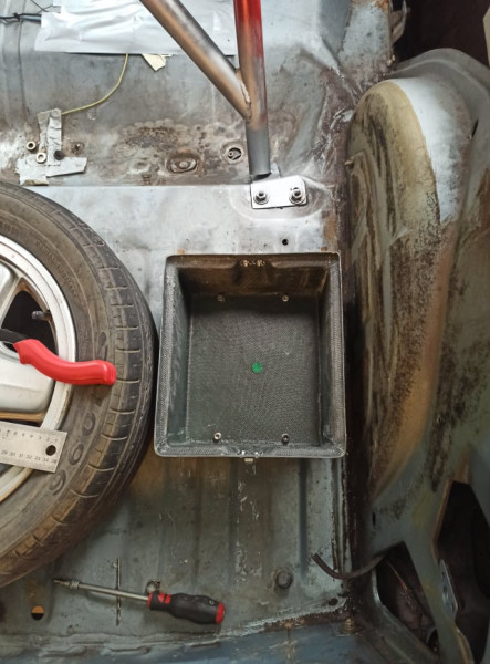

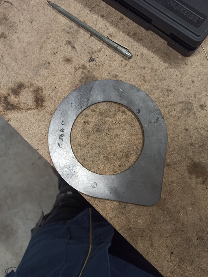

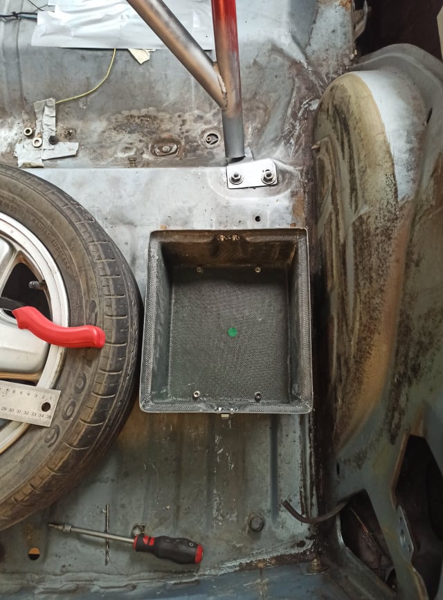

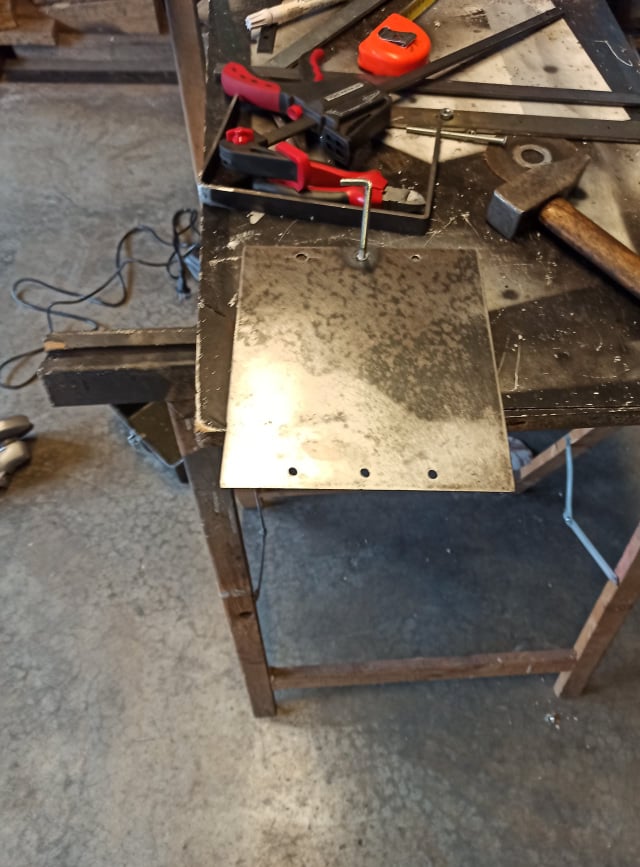

J'ai aussi attaqué pour la future "déportation" de la batterie l'installation de mon bac en véritable carbone :D
Je vous met quelques photos, l'idée était de faire un truc propre et fonctionnelle pour les futures montages démontages de la batterie.

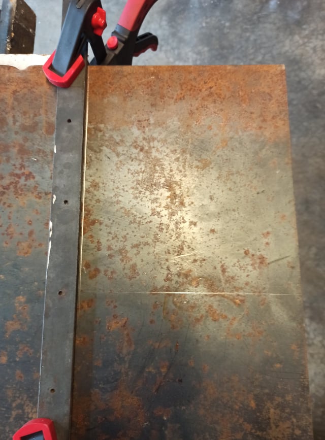

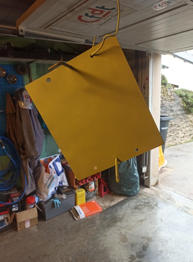

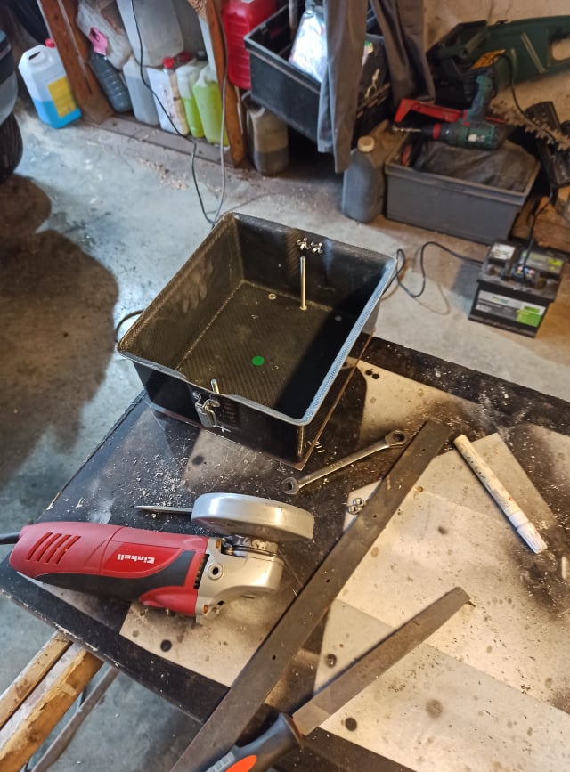

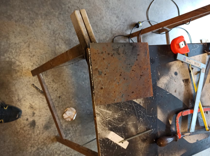

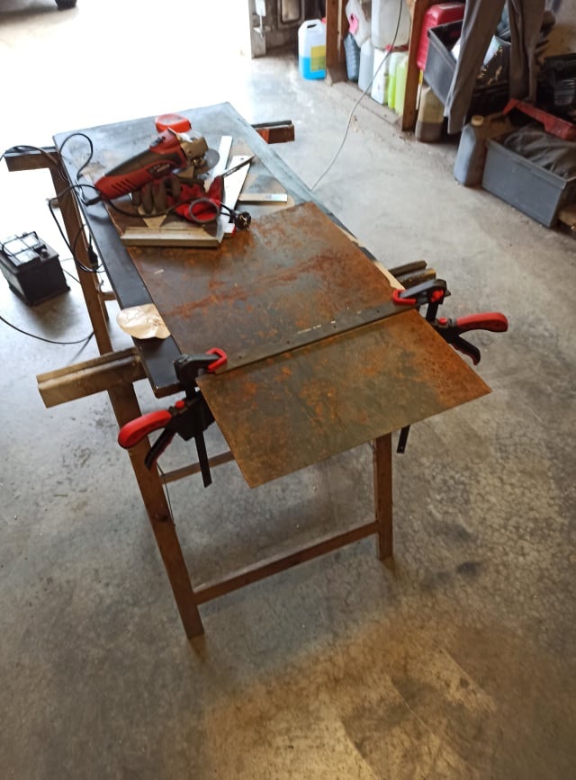

J'ai fais un système avec une contre plaque en acier (vissé au planché en 4 points) sur laquelle j'ai directement soudé 2 tiges filetées pour venir ensuite serrer la batterie par le haut avec une entretoise.
J' aime pas trop les systèmes avec les sangles comme en rallye.
Quelques photo :
87.jpg [ 128.72 Kio | Vu 4241 fois ]
88.jpg [ 77.9 Kio | Vu 4241 fois ]
89.jpg [ 89.53 Kio | Vu 4241 fois ]
90.jpg [ 89.17 Kio | Vu 4241 fois ]

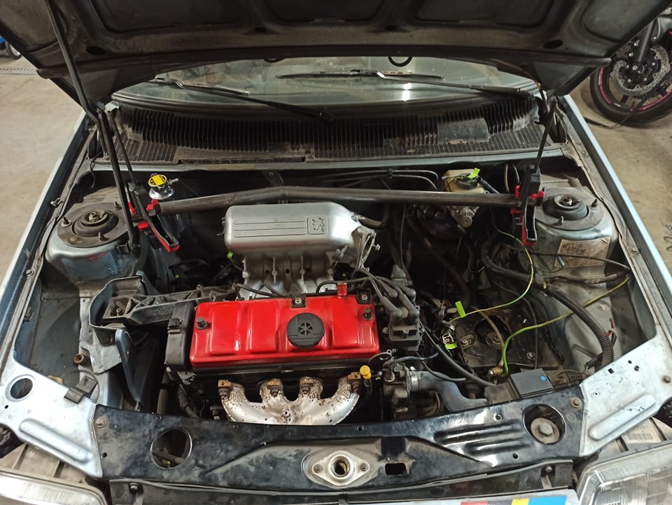

Et pour finir je commence gentiment le démontage de la mécanique.
Surtout je voudrais faire toutes mes adaptations que ce soit niveau faisceau elec, passage d'eau, support etc, avant bien sur de tout peindre propre (pas envie de percé des trous ou autre sur une peinture neuve [icon_lol.gif] ).

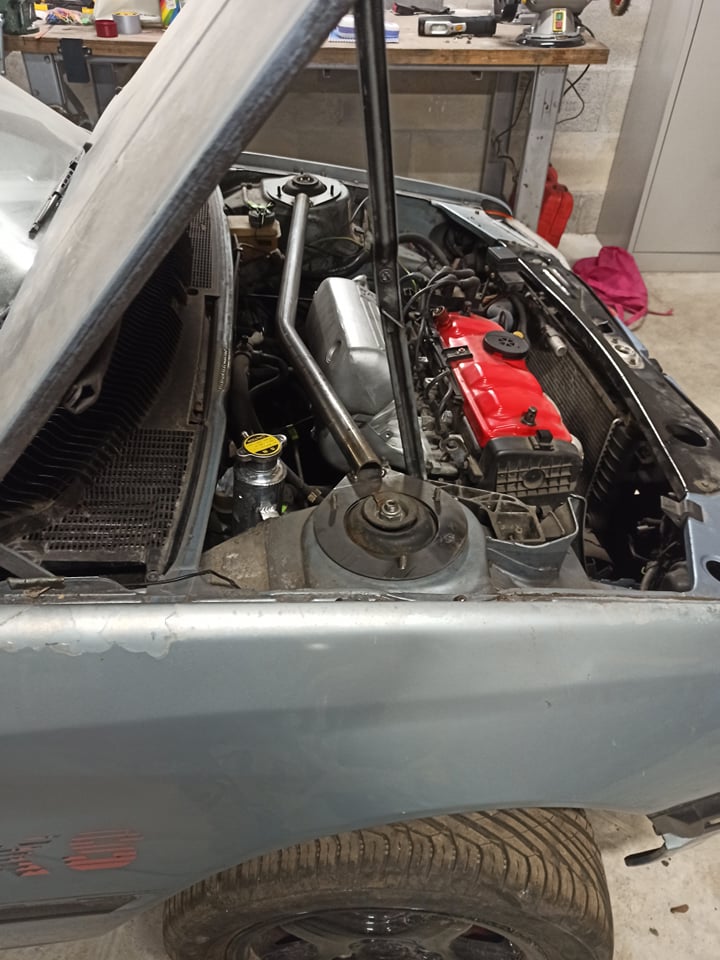

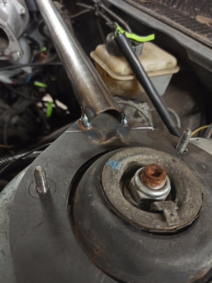

Dans un premier temps j'ai posé mon admission de rallye pour voir un peu comment ça tombe.
2 constats :
1- Sa touche le capot à un endroit.. (modif a faire ou capot automatique à voir)
2- Impossible de mettre une barre anti-rapprochement du commerce car les différents modèles classique ne tombe pas ou il faut.

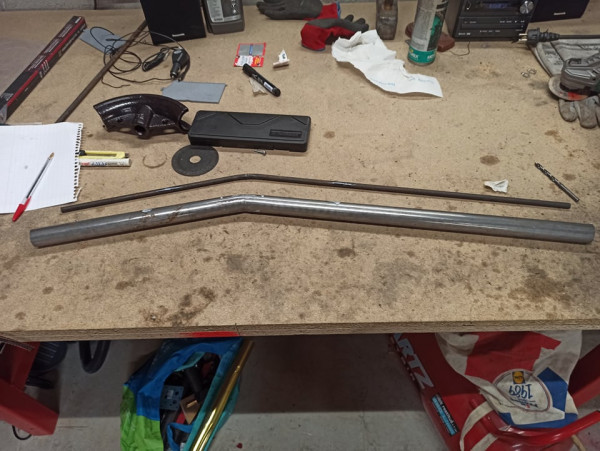

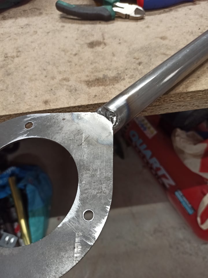

Donc du coup fabrication d'une BAR maison.
Avec 2 renfort de bols en 3mm plus du tube diamètre 32mm en 1.5mm. Autant dire qu'elle bougera pas [icon_lol.gif].
Quelques photos du montage:
96.jpg [ 97.66 Kio | Vu 4240 fois ]
97.jpg [ 123.59 Kio | Vu 4240 fois ]
98.jpg [ 132.33 Kio | Vu 4240 fois ]
99.jpg [ 122.82 Kio | Vu 4240 fois ]
