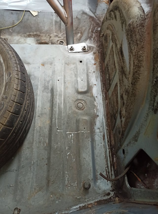

Les travaux sur le train arrière vont s'arrêter la pour l'instant, je ne peux malheureusement pas peindre pour le moment...
Pour le reste j'ai avancé un peu sur l'arceau. Il est dedans :winner:
Non sans mal, ma 205 étant équipé d'un toit ouvrant, ça passait pas...
Donc on a dû couper un peu, refaire des platines pour les fixations de train arrière bref une misère.
Je vous mets quelques photos mais ne prêtez pas attention aux détails, nous avons seulement pointé et positionné. Et je vais traiter les différents points de rouille au moment où je désosserai la caisse :D

Nickel tout sa :)
L'arceau, j'ai eu le meme probleme avec le TO de la xsi [icon_e_confused.gif]

Ça va je suis pas le seul alors :dentier:
C'est du taff mais au moin la après je suis tranquille pour le montage démontage..
