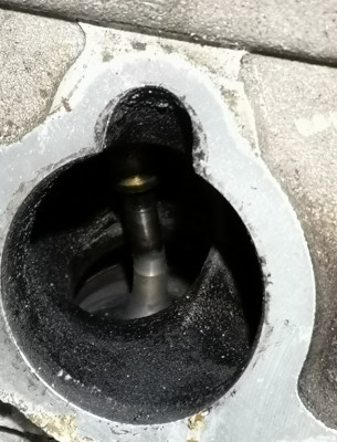

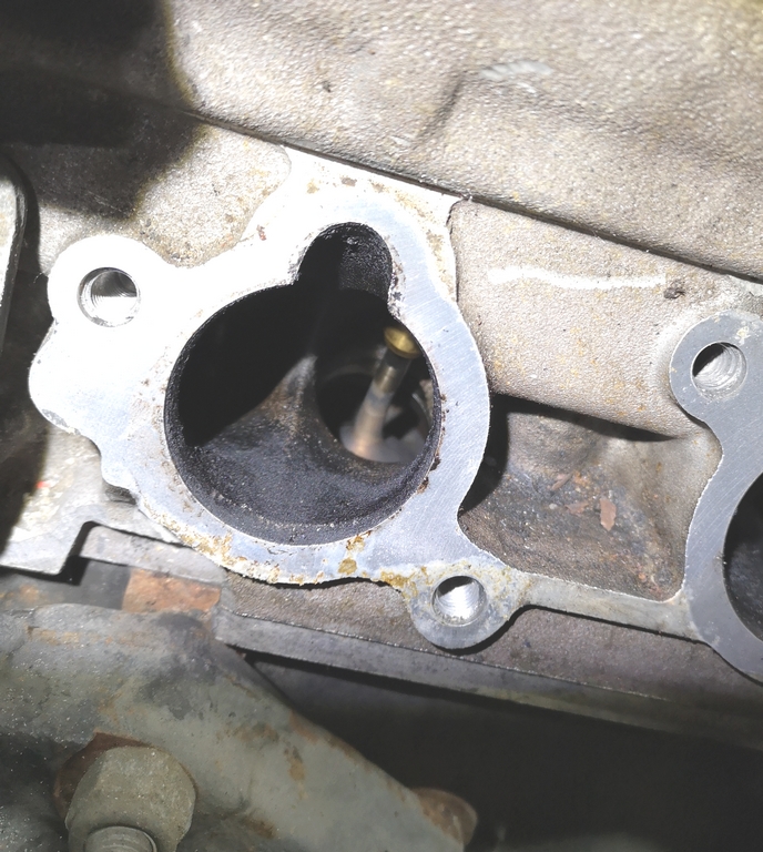

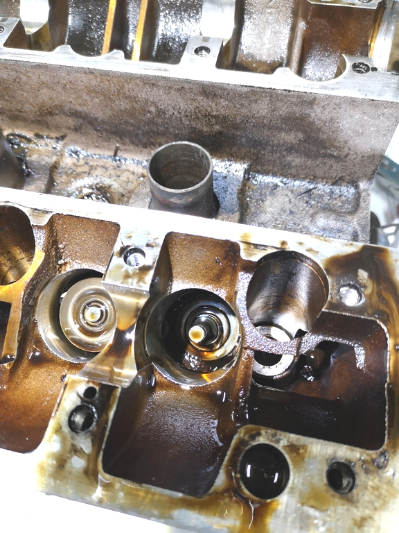

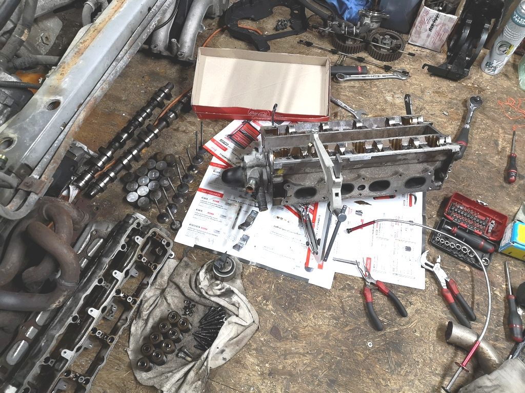

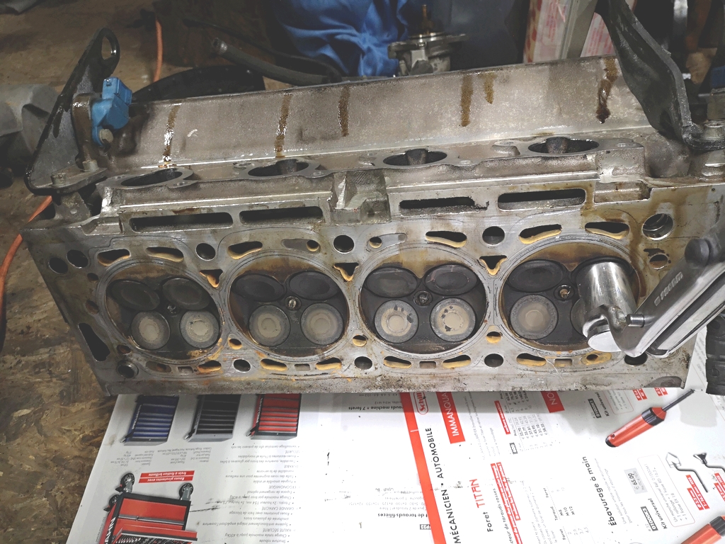

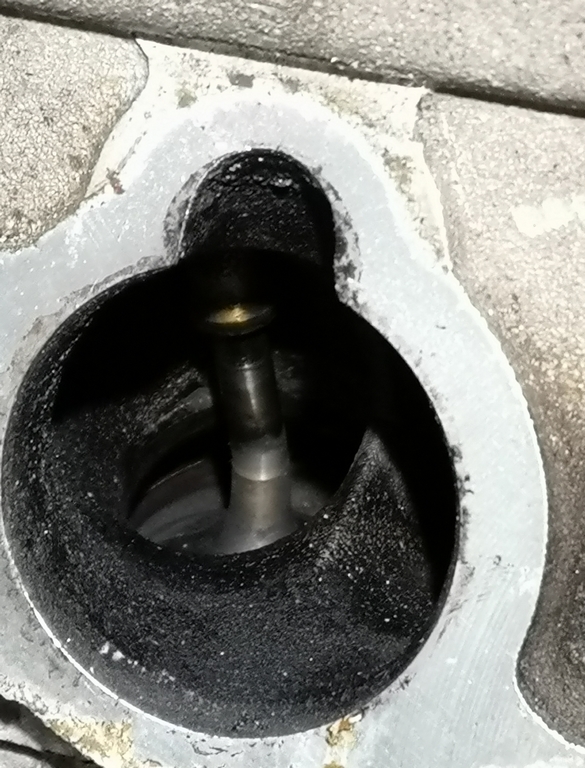

Suite,
Démontage moteur,
la petite surprise : les soupapes sont toutes plié, je pensai pas que a l'arret moteur non tournant
le démarreur a lui seul pourrait plié les soupapes ^^ (le moteur a pas tourné je rappel, la patte du tendeur de
distri a lacher au demarreur).
dommage, la culasse va partir 2 fois moins chere du coups :?
IMG_20190106_215301.jpg [ 454.26 Kio | Vu 3849 fois ]
IMG_20190106_225317.jpg [ 368.08 Kio | Vu 3849 fois ]
IMG_20190106_225248.jpg [ 421.35 Kio | Vu 3849 fois ]

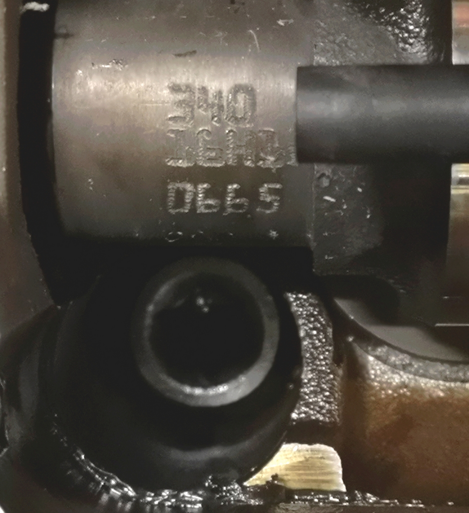

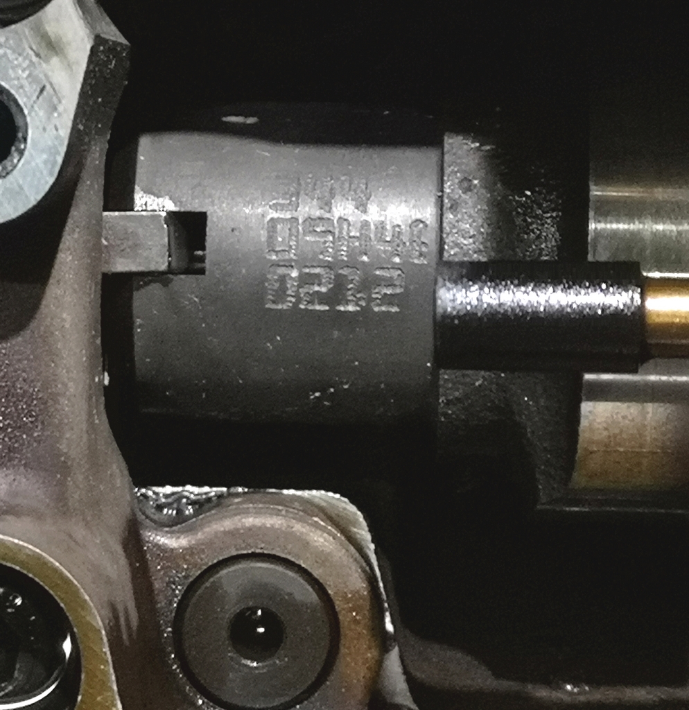

Suite,
j'ai remarquer sa:
Ref des aac RS que j'ai mis dans la 406coupé :
12H37-0925-140
x2 donc admi/echap provenance RS 167ch
et la en aac j'ai sa:
340-16H1-0665 admi
344-09h41-0212 echap
bizarre, j'ai chercher 1h sur le net j'ai rien trouver
je vais chercher dans la RT voire :bvoyons:
Car si j'ai une paire d'aac type groupe N dedans, je vais pas vendre sa le meme prix qu'une
paire d'aac RS d'origine ! , vue le prix neuf generale de 500/600€ la paires

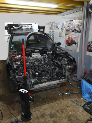

Suite,
pas de gros avancement,
- les ailes sont démonté de chaque coté,
- je galère avec les rivets de bas de caisse
- boite a air démonter (normalement vendu si je me mange pas encore un plan-carotte [icon_rolleyes.gif] )
- la boite est vidangé, je récupère pas l’huile de boite car je sais plus si je l'ai changer ou pas, je veut pas
conserver et réutilisé une huile qui a 297miles km.
je vais remonter mes poste voire si je l'avait changer :bvoyons:
> la culasse va sortir sous peu.

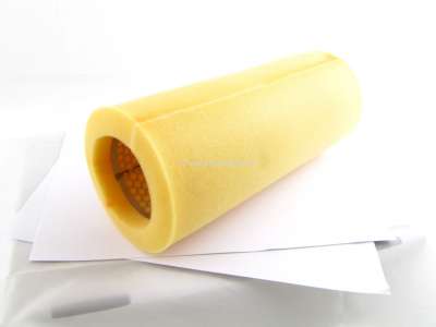

Au passage, j'ai découvert que mon filtre est pas du tout un KN [icon_e_confused.gif]
c'est enfaite un ancien "purflu" mousse utiliser pour les boite a air de 205 gti ext...
en photo une photo du même neuf :
Donc dans ma vidéo ci dessous, j'ai c'est perfs avec un filtre a air d'origine/boite a air d'origine, pas mal [icon_razz.gif]
citroen-filtres-a-air-filtre-a699-visa-gti-peugeot-205-P72792-1.jpg [ 5.87 Kio | Vu 3813 fois ]
https://www.cipere.fr/fr/Peugeot/Alle/L ... /ANR72792/

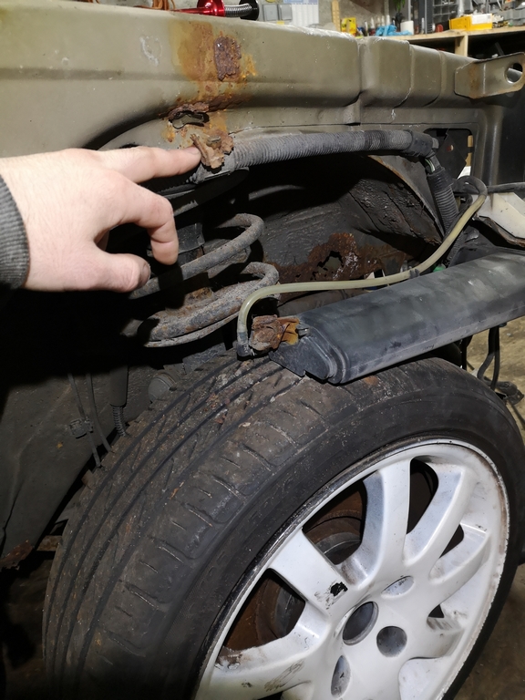

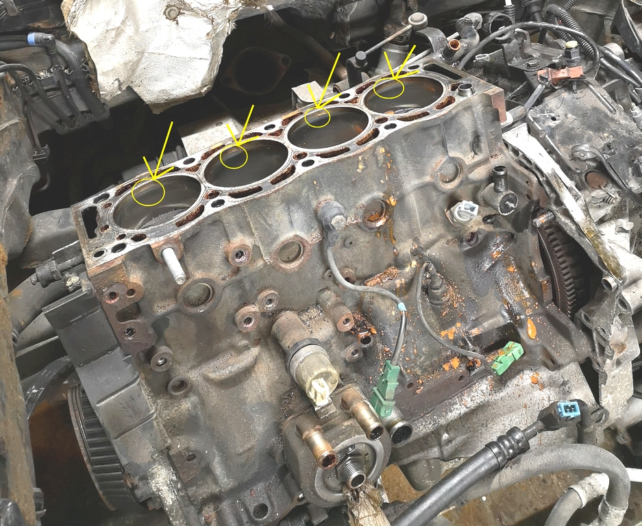

yes, d'ailleur au levage ya peut j'ai une des deux poutre centrale du chassis qui a casser en deux...

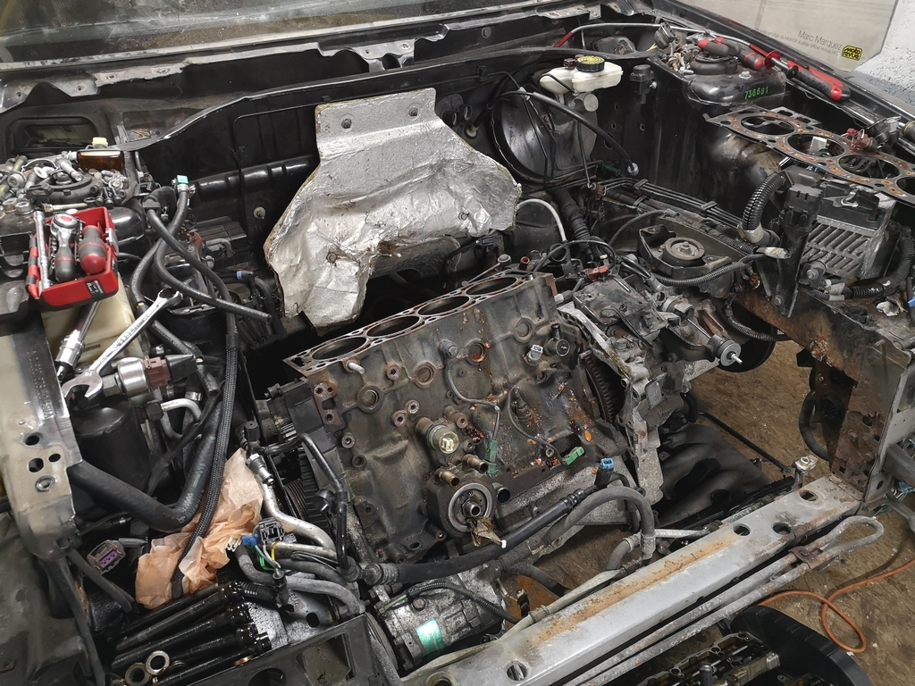

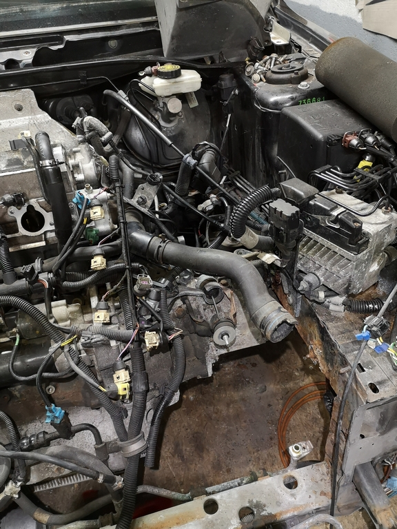

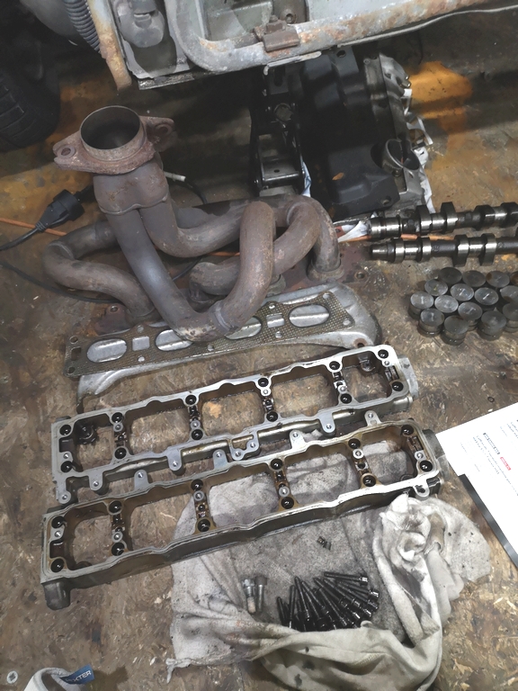

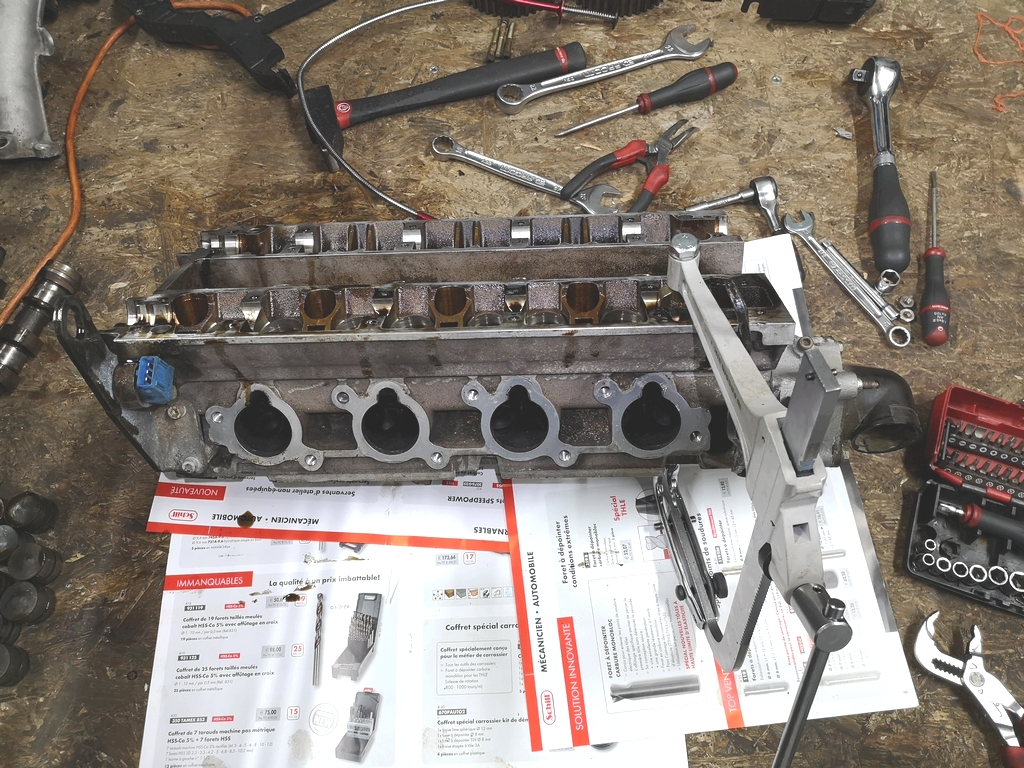

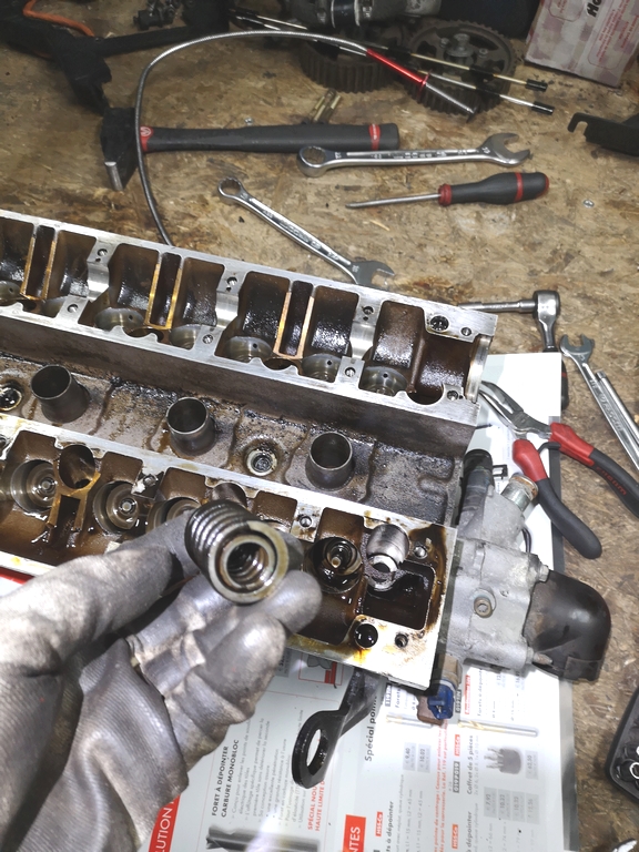

Suite 306s16,
Maintenant que j'ai démonter la culasse,
je me demande si le KM de 297miles est pas truquer et quelle a pas genre 150miles de plus :bvoyons: ,
car j'ai pas mesurer a l'alésomètre interne mais je pense que les cylindres du bloc fonte
sont hors cote :blague:
Le rebord sur la partie haute ou frotte pas les segments est trop important par rapport au j4r de la coupé406 que j'avais (même bas moteur hormis les pissettes sous piston)
a suivre
IMG_20190301_031004.jpg [ 761.9 Kio | Vu 3781 fois ]

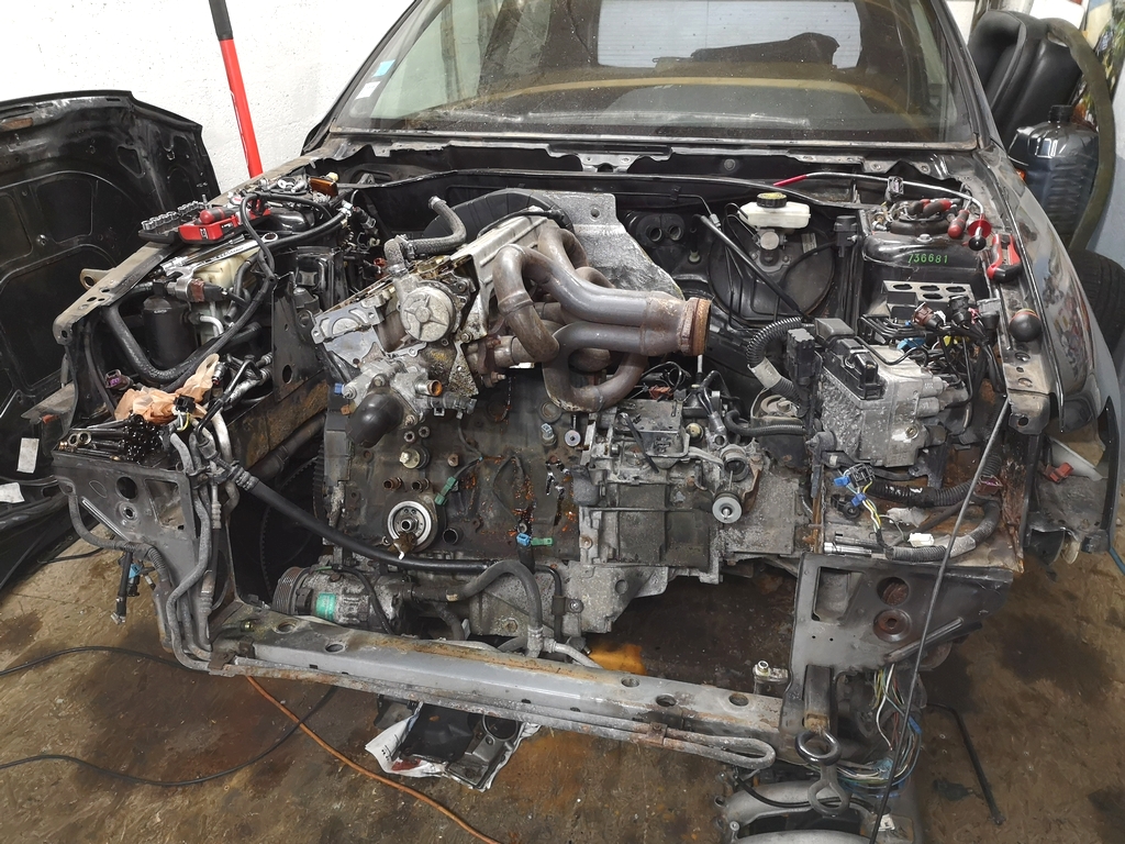

Le démontage se poursuite:
- démontage faisceau
- démontage culasse
- démontage ailes x2
- démontage collecteur 4-1
j'essaye de sortir le bloc se soir,cardan ,boite etc
restera les portes,coffre, moquette interne a retirer, le train arr,berceau, etc..., elle va prendre un bon coup d’avancement la :D :clo:
j'aimerai bien la faire partire semaine pro pour libérer la place pour la XS (culasse/carto)
IMG_20190301_022911.jpg [ 751.84 Kio | Vu 3781 fois ]
IMG_20190301_031015.jpg [ 776.98 Kio | Vu 3781 fois ]

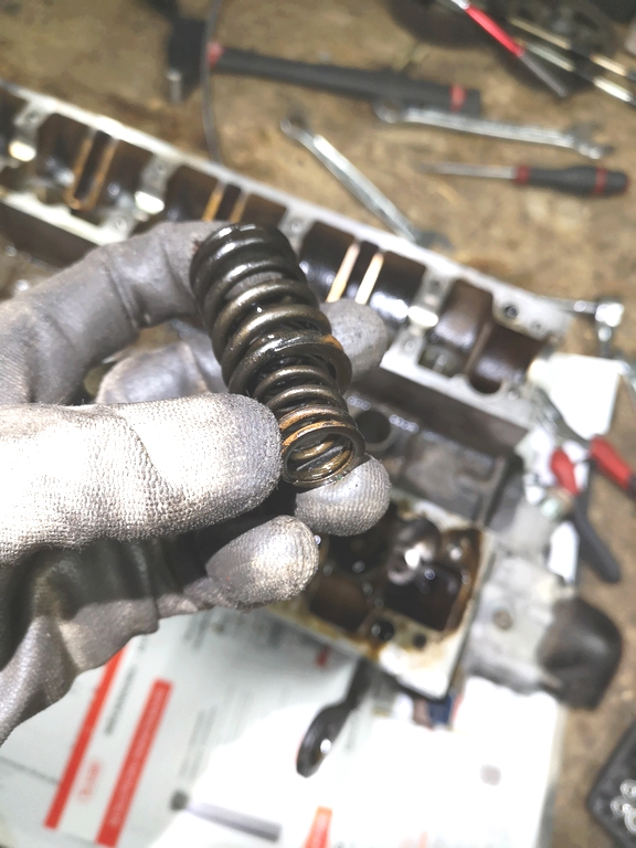

MessagePosté: Jeudi 07 Mars 2019 7:25

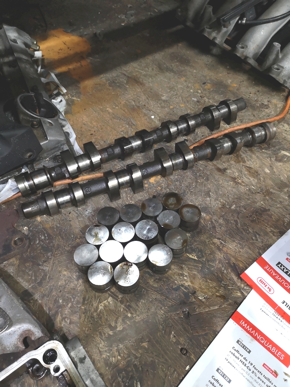

Suite démontage:
week dernier
https://www.youtube.com/watch?v=pinUpww6vgg&t=1s
https://www.youtube.com/watch?v=AbZF9s83Ap4
IMG_20190304_044142.jpg [ 427 Kio | Vu 3792 fois ]
IMG_20190304_044151.jpg [ 447.47 Kio | Vu 3792 fois ]
IMG_20190304_044158.jpg [ 779.89 Kio | Vu 3792 fois ]
IMG_20190304_044225.jpg [ 668.08 Kio | Vu 3792 fois ]
IMG_20190304_044457_BURST001_COVER.jpg [ 455.36 Kio | Vu 3792 fois ]
IMG_20190304_044530.jpg [ 337.93 Kio | Vu 3792 fois ]
IMG_20190304_044540.jpg [ 475.93 Kio | Vu 3792 fois ]
IMG_20190304_182256.jpg [ 826.53 Kio | Vu 3792 fois ]
 Sujet du message: Re: [PF47] 306s16// bv6 167ch ~ démontage a moitié (destruct
MessagePosté: Jeudi 07 Mars 2019 9:38
Messages: 361
Localisation: 60 limite 95
Ressorts double d'origine... :bvoyons:
