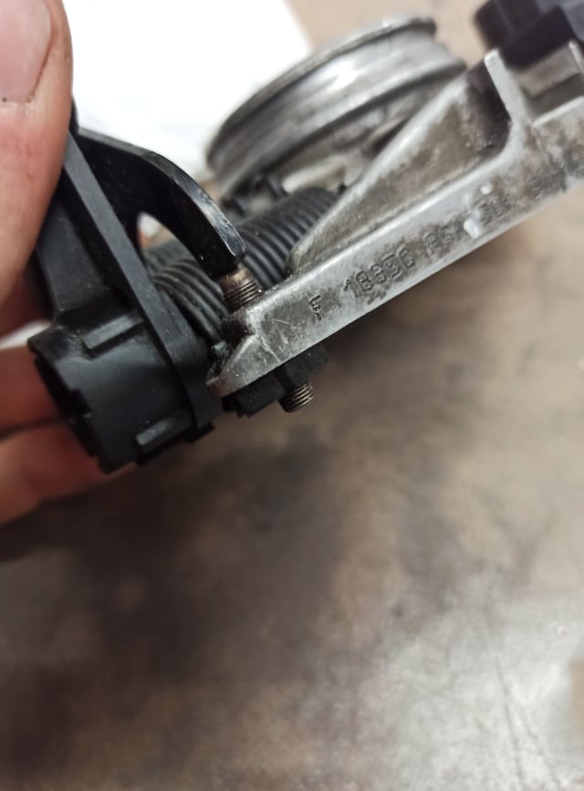

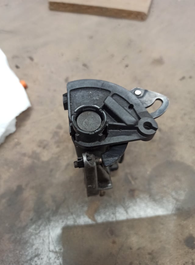

J'ai regarder de plus près le papillon de xsi du coup il y a un système de buté réglable en plus c'est parfait. C'est une vis (filet extrêmement fin par contre) qui appuis sur un renvoi.
134.jpg [ 46.86 Kio | Vu 6215 fois ]
135.jpg [ 45.01 Kio | Vu 6215 fois ]
Sait tu ou je pourrais trouver l'angle auquel le calculateur passerai sur une charge partielle ? Enfin la tension de sortie à avoir.
Dans la doc motronic ils n'en parlent pas. Sur une RTA peut être ?
MessagePosté: Mardi 08 Février 2022 22:30
La position ralenti est donnée pour une tension de sortie
jusqu'à 0,7 V. et la pleine charge >à 4V.( rotation de 150°)
Ces valeurs sont modifiables dans la mémoire (eprom)
du calculateur.

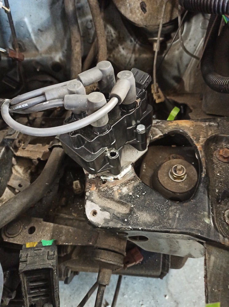

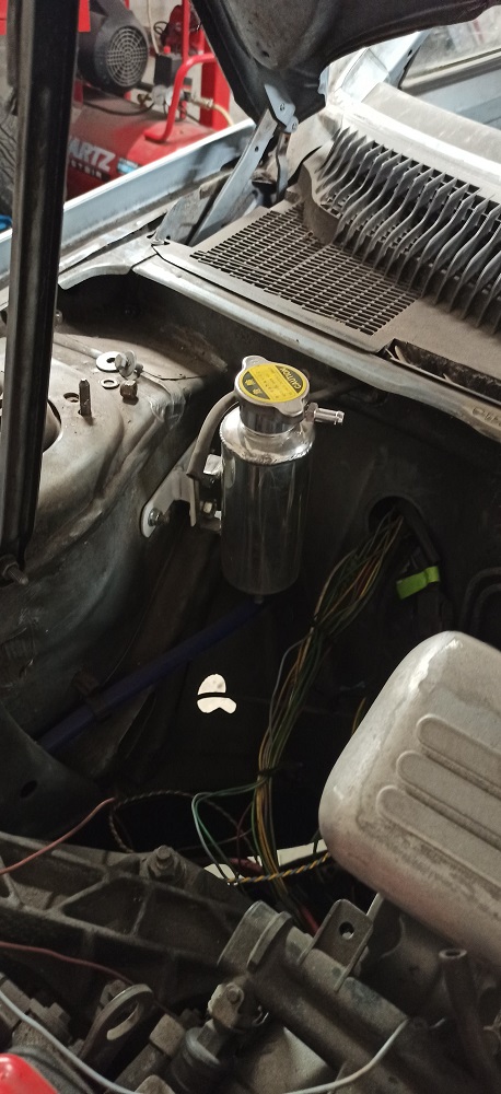

J'ai du adapter quelques pièces en plus :
- Nouveau vase d'expansion (celui d'origine me donnais envie de vomir [icon_lol.gif] )
- Déport bobine pour gagner un peu de place pour l'admission (fils de TCT plus long)

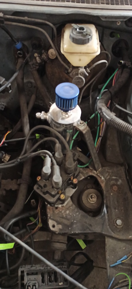

136.jpg [ 239.33 Kio | Vu 6198 fois ]
137.jpg [ 158.94 Kio | Vu 6198 fois ]
139.jpg [ 123.2 Kio | Vu 6198 fois ]
MessagePosté: Dimanche 06 Mars 2022 20:32

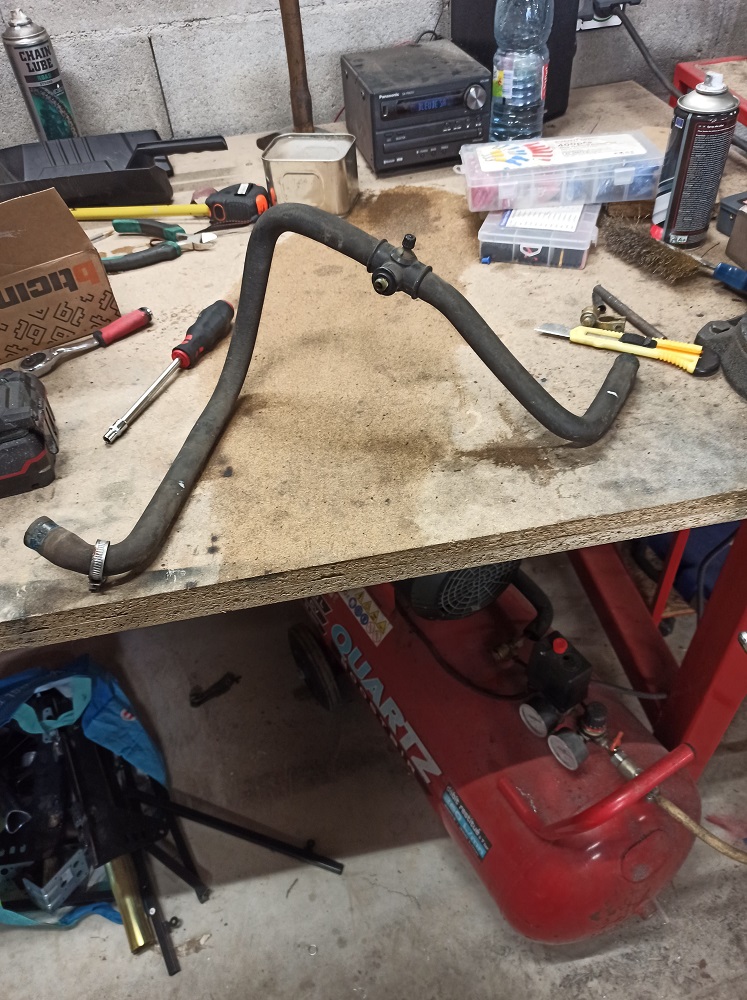

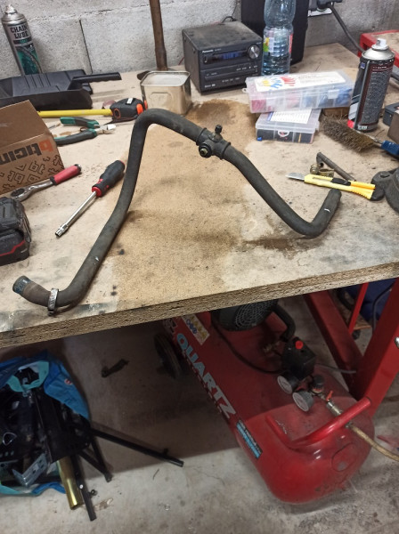

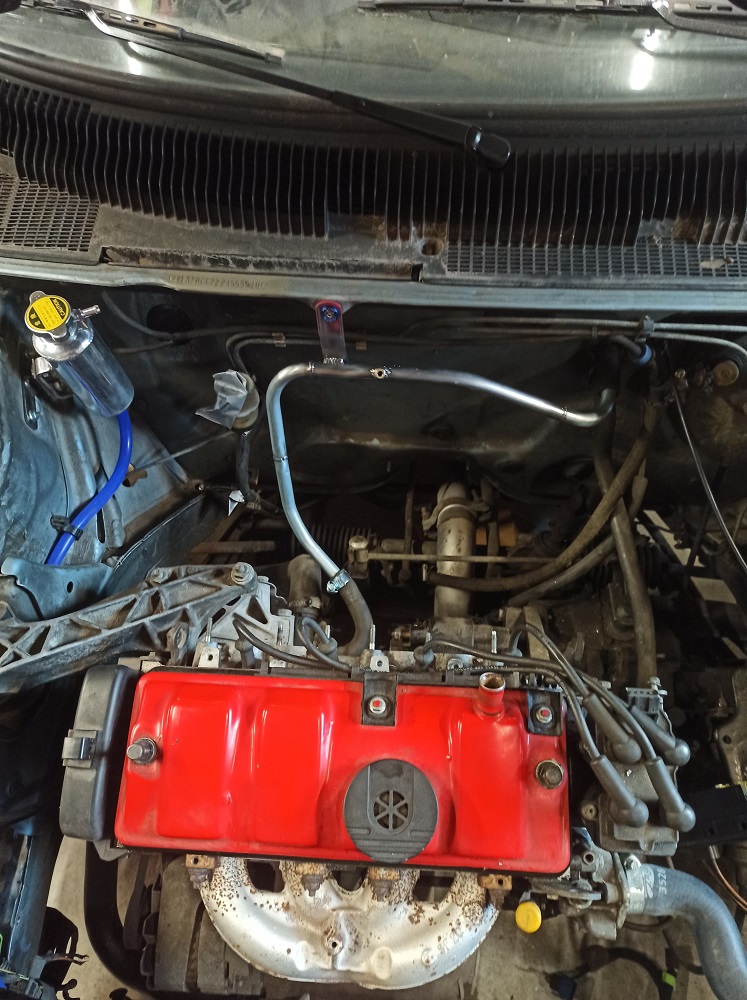

Fabrication d'un nouveau tuyau de refroidissement, pour relier le radia habitacle (celui d'origine comporte un tuyau pour le carbu inutile maintenant)
138.jpg [ 282.12 Kio | Vu 6198 fois ]
140.jpg [ 269.5 Kio | Vu 6198 fois ]

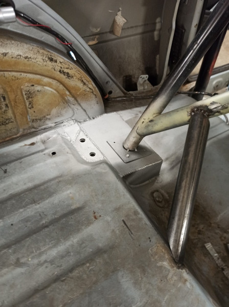

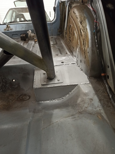

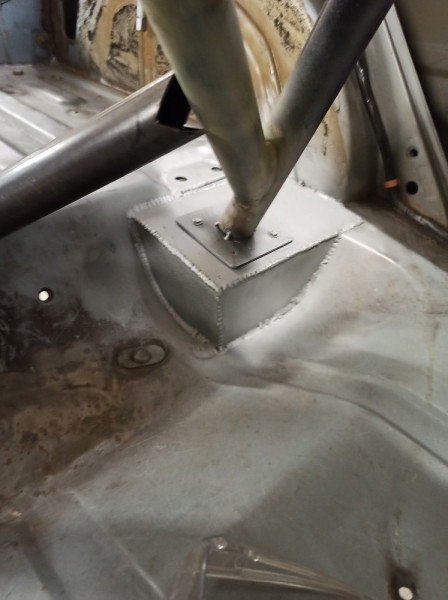

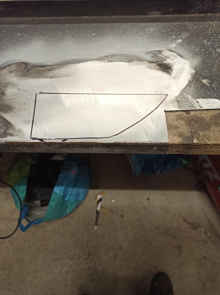

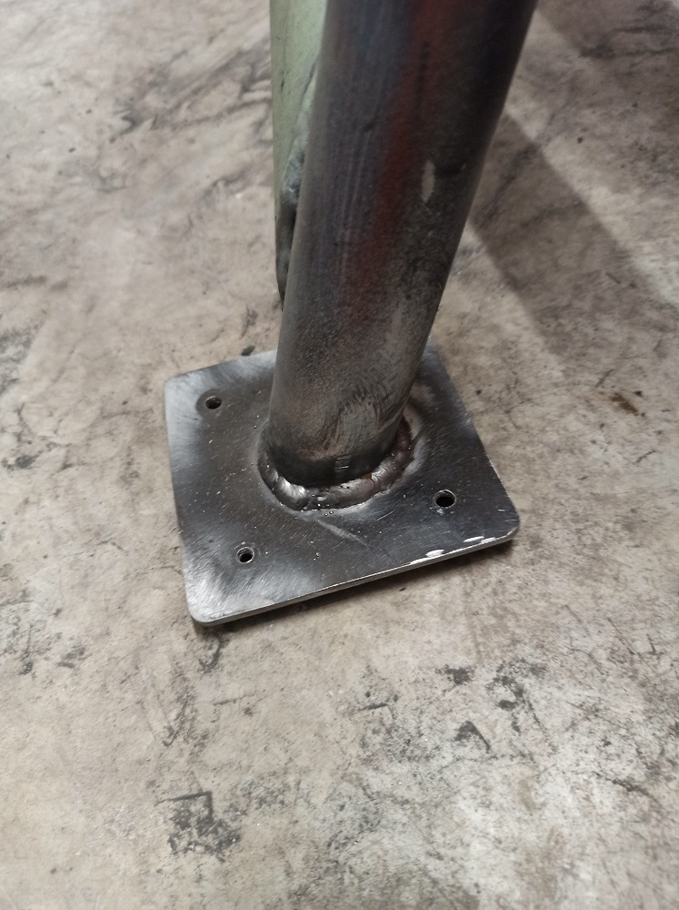

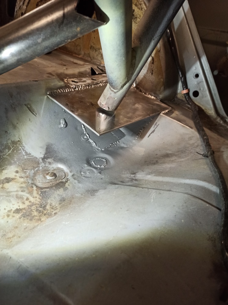

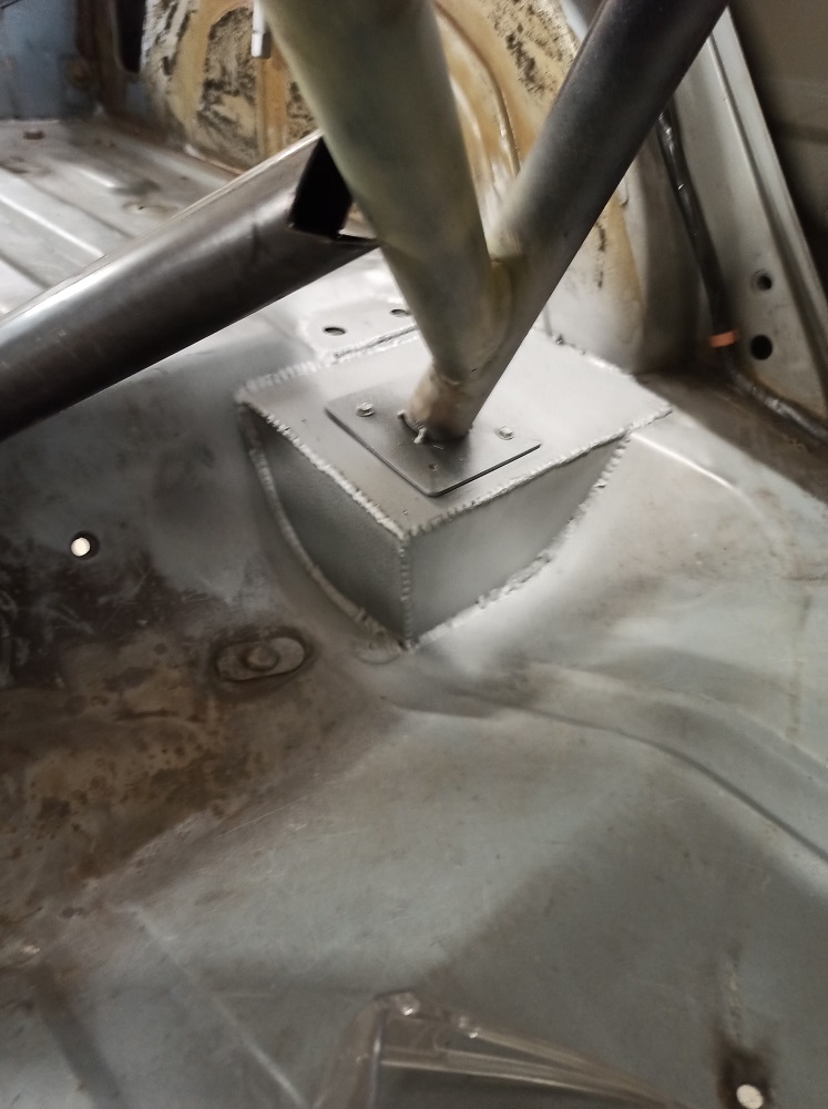

J'ai aussi profité de mes vacances en Janvier pour finir l'adaptation propre de mon arceau.
Il n'était jusque la que positionné et pointé.
Boulot très long mais pas forcement très compliqué. Je voulais un arceau démontable facilement pour me facilité la tâche pour la suite.
Donc en gros j'ai fabriqué des contres plaques puis ajustés tout cela dans la caisse avec l'arceau en place. Je vous met quelques photo d'un coin seulement mais tout et fais cette fois, une bonne chose de faite [icon_lol.gif]
141.jpg [ 208.04 Kio | Vu 6197 fois ]
142.jpg [ 191.42 Kio | Vu 6197 fois ]
143.jpg [ 238.5 Kio | Vu 6197 fois ]
144.jpg [ 151.42 Kio | Vu 6197 fois ]
MessagePosté: Dimanche 06 Mars 2022 20:52
145.jpg [ 193.17 Kio | Vu 6196 fois ]

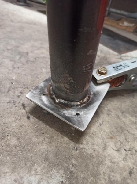

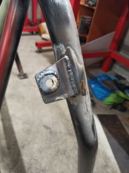

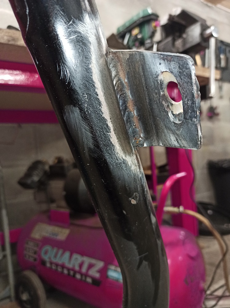

Soudures des fixations sur l'arceau :
146.jpg [ 182.63 Kio | Vu 6196 fois ]
147.jpg [ 234.56 Kio | Vu 6196 fois ]
148.jpg [ 227.6 Kio | Vu 6196 fois ]

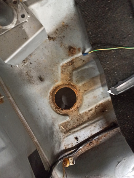

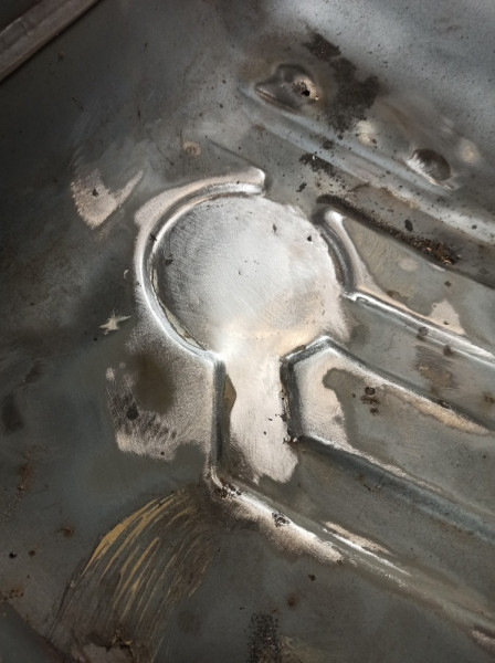

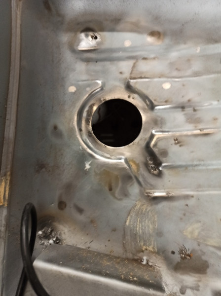

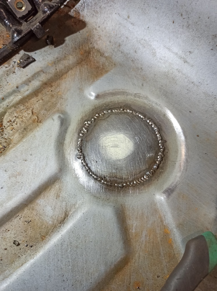

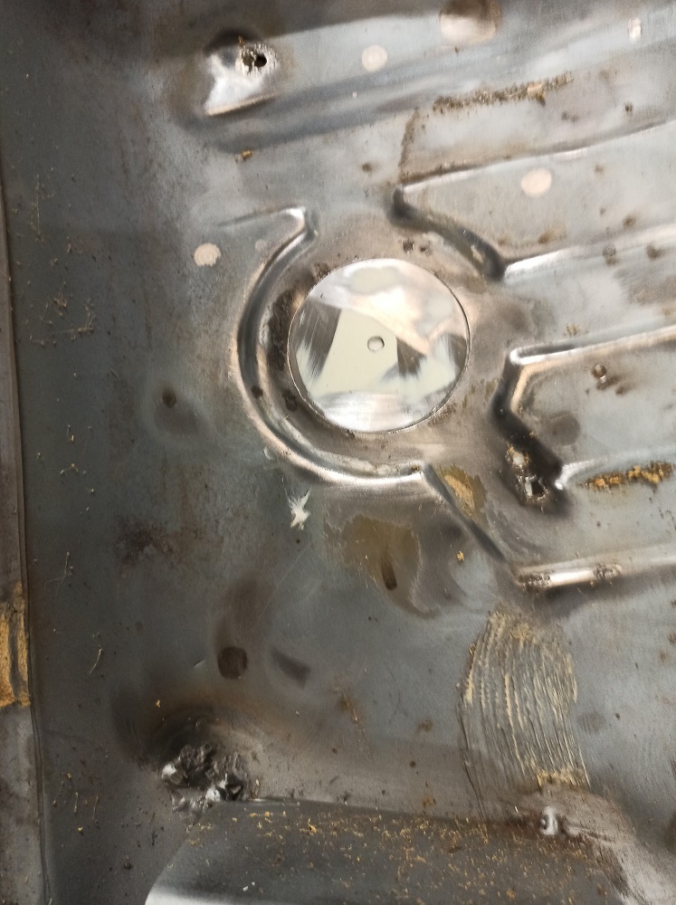

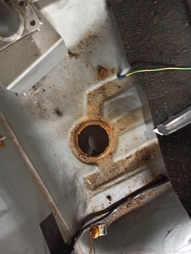

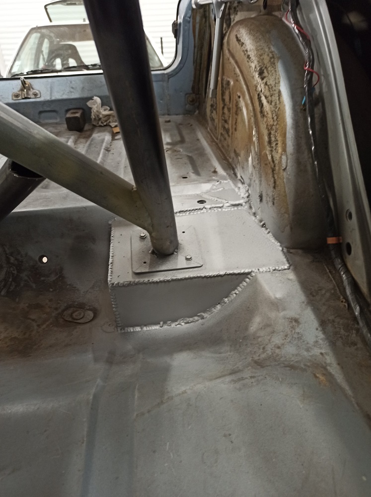

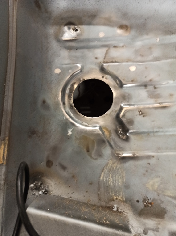

J'ai fais aussi un peu de tôlerie pour refermer les gros trous sous la moquette qui commençais à pourrir sérieusement (bouché par une tôle collé au mastic d'origine, tu m'étonne que ça rouille...)
150.jpg [ 247.73 Kio | Vu 6196 fois ]
151.jpg [ 181.14 Kio | Vu 6196 fois ]
152.jpg [ 224.84 Kio | Vu 6196 fois ]
155.jpg [ 278.33 Kio | Vu 6196 fois ]
MessagePosté: Dimanche 06 Mars 2022 21:13
154.jpg [ 247.51 Kio | Vu 6196 fois ]

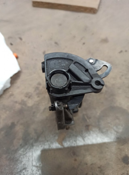

Voila pour aujourd'hui, j'ai également reçus et commencé à installer mes extensions de 205 rallye (gros job :ouin: ), et commencé la réparation de ma casquette de compteur de gti car c'est introuvable en état ou extrêmement chère...
