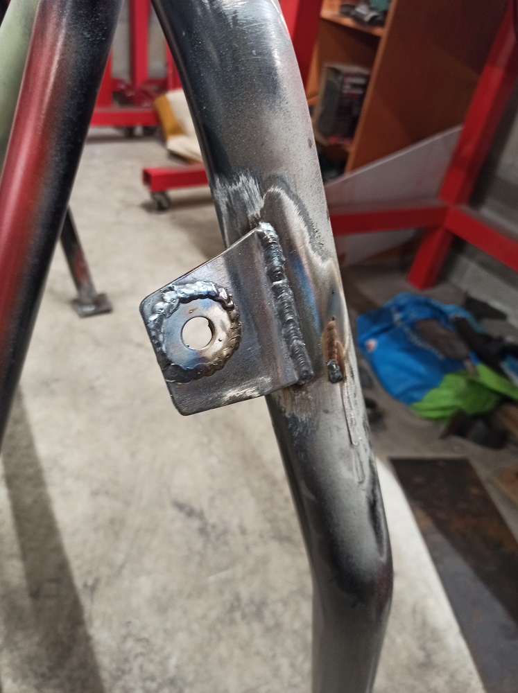

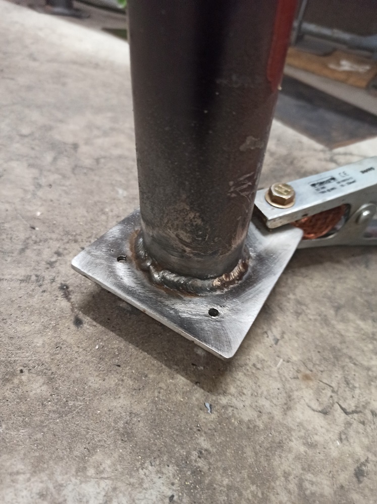

J'ai aussi profité de mes vacances en Janvier pour finir l'adaptation propre de mon arceau.
Il n'était jusque la que positionné et pointé.
Boulot très long mais pas forcement très compliqué. Je voulais un arceau démontable facilement pour me facilité la tâche pour la suite.
Donc en gros j'ai fabriqué des contres plaques puis ajustés tout cela dans la caisse avec l'arceau en place. Je vous met quelques photo d'un coin seulement mais tout et fais cette fois, une bonne chose de faite [icon_lol.gif]
MessagePosté: Dimanche 06 Mars 2022 20:52
Soudures des fixations sur l'arceau :

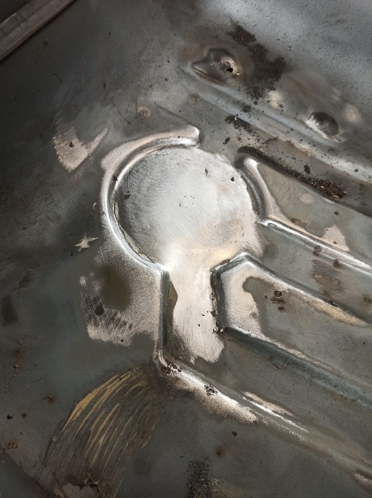

J'ai fais aussi un peu de tôlerie pour refermer les gros trous sous la moquette qui commençais à pourrir sérieusement (bouché par une tôle collé au mastic d'origine, tu m'étonne que ça rouille...)
