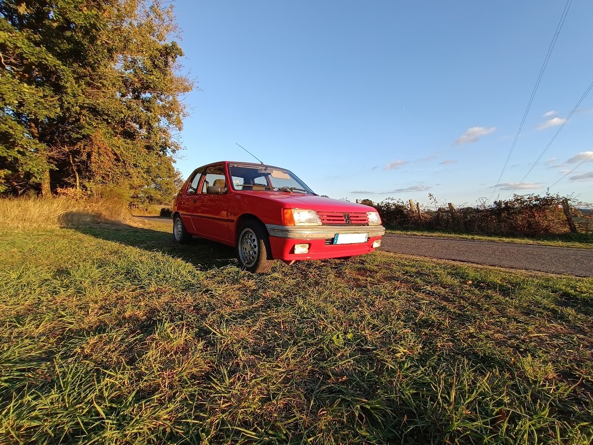

J'ai une 205 XS depuis quelques années maintenant et je compte lui swaper un JP4, probablement l'été prochain. À la base je comptais faire une prépa sur le 3S, mais j'ai récupéré un bloc de JP4 et une jolie culasse neuve entre temps donc le projet à changé.
IMG_20220930_184611.jpg [ 581.98 Kio | Vu 1383 fois ]

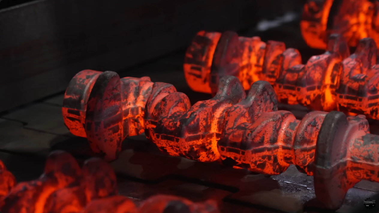

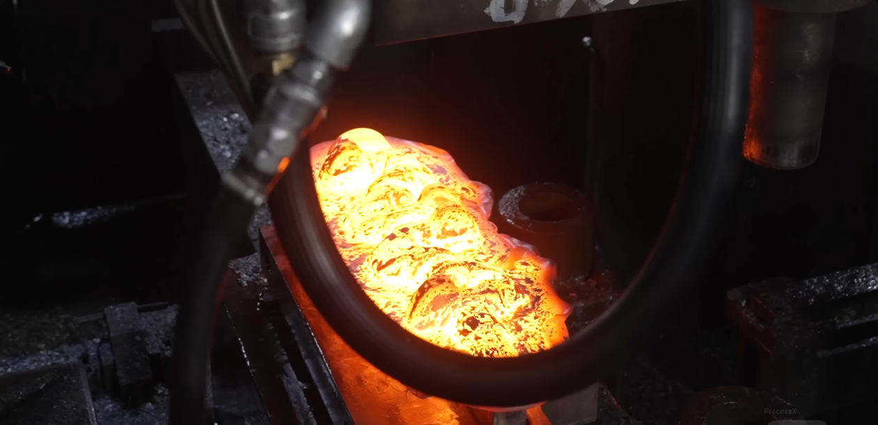

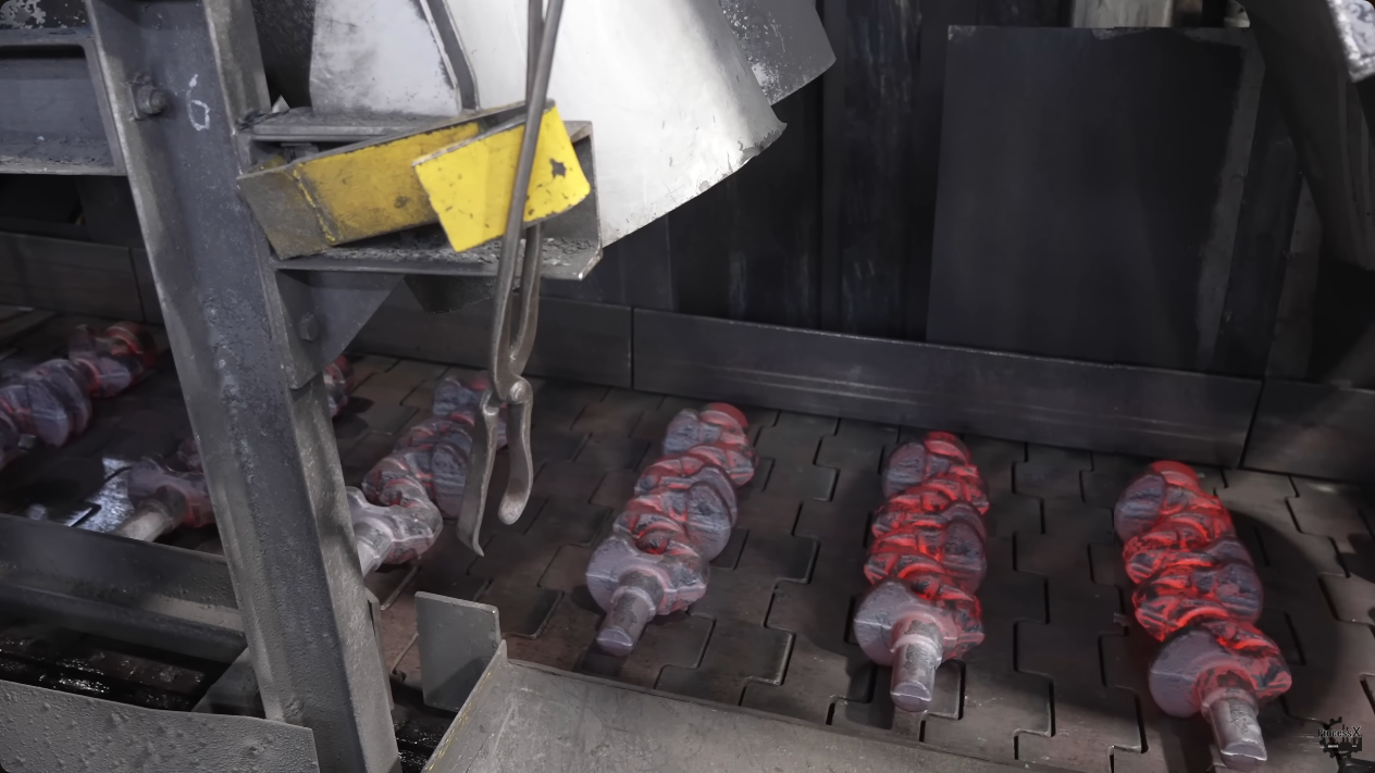

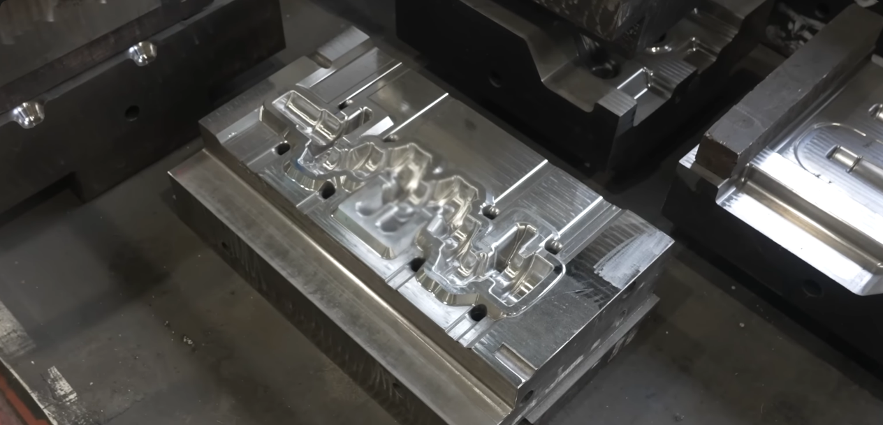

Ici du forgeage en moule (cnc ou autre) sous pressage de 6000T à plusieurs reprise.
"Comme" le notre.
Ont peut voir les trace du moule et de la press comme les nôtres.
Photos :
Screenshot 2024-09-06 at 12-53-10 Top 5 Procédé de fabrication japonais inimitable ! Des artisans japonais incroyables ! - YouTube.png
Screenshot 2024-09-06 at 12-53-10 Top 5 Procédé de fabrication japonais inimitable ! Des artisans japonais incroyables ! - YouTube.png [ 1.06 Mio | Vu 1313 fois ]
Screenshot 2024-09-06 at 12-53-50 Top 5 Procédé de fabrication japonais inimitable ! Des artisans japonais incroyables ! - YouTube.png
Screenshot 2024-09-06 at 12-53-50 Top 5 Procédé de fabrication japonais inimitable ! Des artisans japonais incroyables ! - YouTube.png [ 1016.92 Kio | Vu 1313 fois ]
Screenshot 2024-09-06 at 12-53-55 Top 5 Procédé de fabrication japonais inimitable ! Des artisans japonais incroyables ! - YouTube.png
Screenshot 2024-09-06 at 12-53-55 Top 5 Procédé de fabrication japonais inimitable ! Des artisans japonais incroyables ! - YouTube.png [ 989.54 Kio | Vu 1313 fois ]
Screenshot 2024-09-06 at 16-18-58 Top 5 Procédé de fabrication japonais inimitable ! Des artisans japonais incroyables ! - YouTube.png
Screenshot 2024-09-06 at 16-18-58 Top 5 Procédé de fabrication japonais inimitable ! Des artisans japonais incroyables ! - YouTube.png [ 754.98 Kio | Vu 1312 fois ]
Screenshot 2024-09-06 at 16-20-05 Top 5 Procédé de fabrication japonais inimitable ! Des artisans japonais incroyables ! - YouTube.png
Screenshot 2024-09-06 at 16-20-05 Top 5 Procédé de fabrication japonais inimitable ! Des artisans japonais incroyables ! - YouTube.png [ 697.63 Kio | Vu 1312 fois ]
